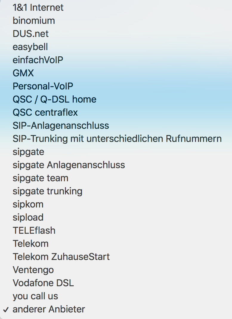

Oben habe ich anderer Anbieter genommen, aber fast auch mal alles aus der Liste was ging mal ausgewählt.

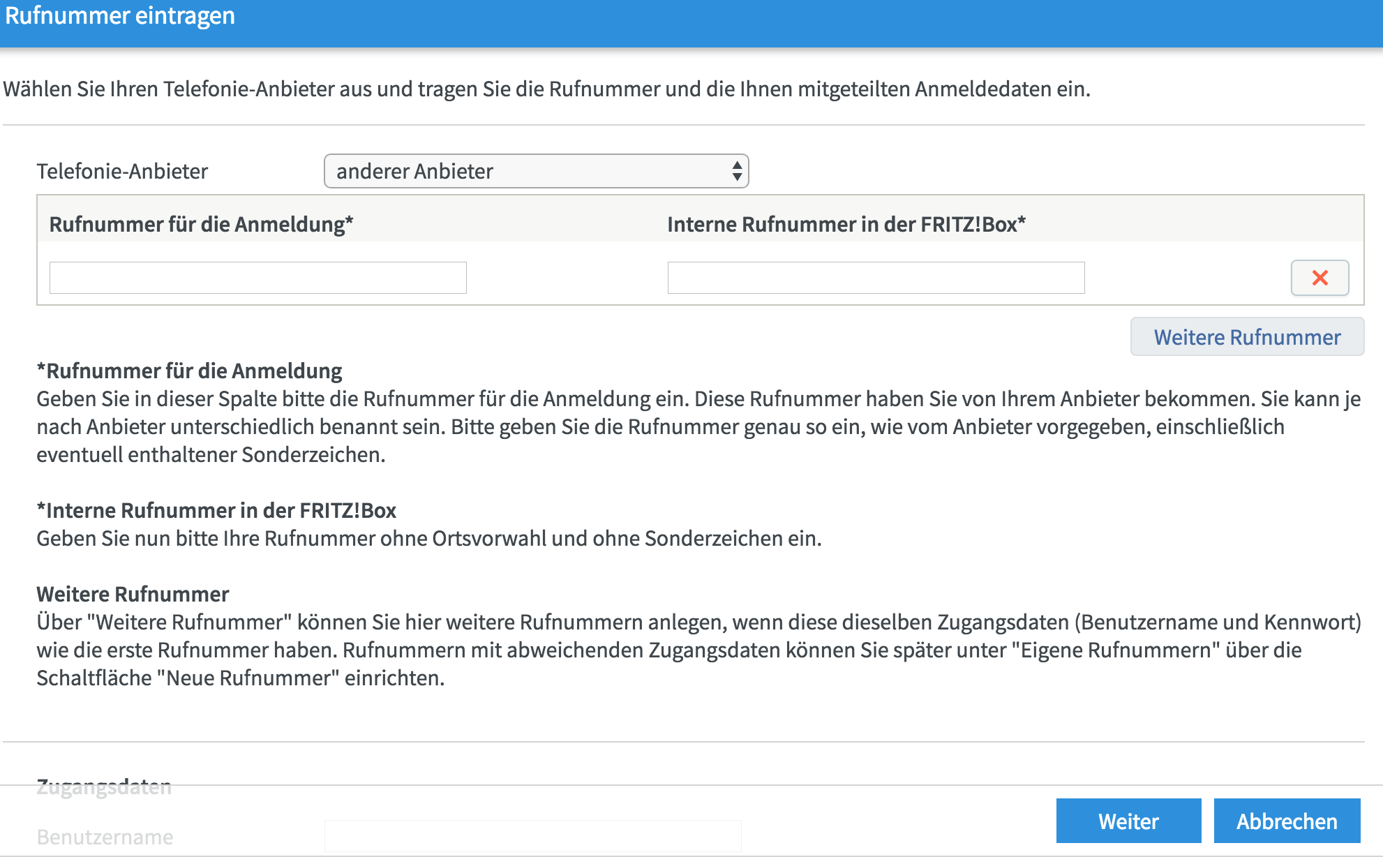

Dann normal einmal die Rufnummer im 1. Feld mit Vorwahl und im 2. Feld ohne Vorwahl.

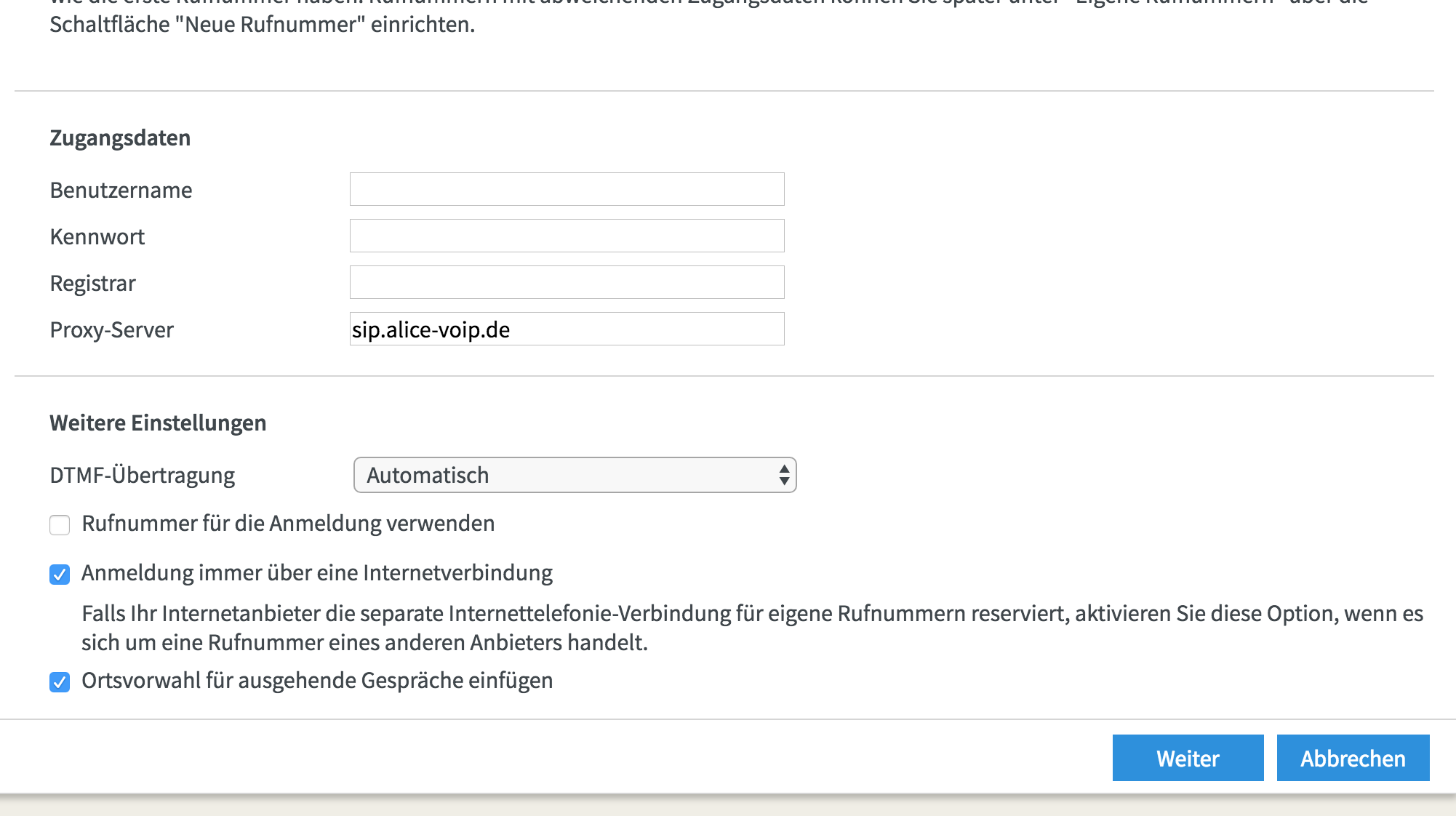

Bei Proxy Server das eingegeben was o2 mir als Server gegeben hat und bei Benutzername den SIP Username und bei Kennwort das SIP Passwort
Ich bekomme aber leider keine Verbindung, egal was ich ausprobiert habe.

Guten Tag,
tippe folgendes in deine Fritzbox ein:
Rufnummer für die Anmeldung: Rufnummer, Vorwahl mit Schrägstrich trennen.
Interne Rufnummer in der Fritzbox: Rufnummer ohne Vorwahl.
SIP-Server: sip.alice-voip.de
Rufnummer: Rufnummer, Vorwahl mit Schrägstrich trennen
SIP-Benutzername: Rufnummer ohne die 0, mit 49 am Anfang, danach Ortsvorwahl und Rufnummer. Also z.B. 4912345/6789
SIP-Passwort: Das Passwort, was du von O2 erhalten hast (bestehend aus Ziffern und Buchstaben)
Registrar & Proxy-Server beides: sip.alice-voip.de
Haken bei Anmeldung immer über Internetverbindung rausmachen.
Grüße
NarutoUzumaki
