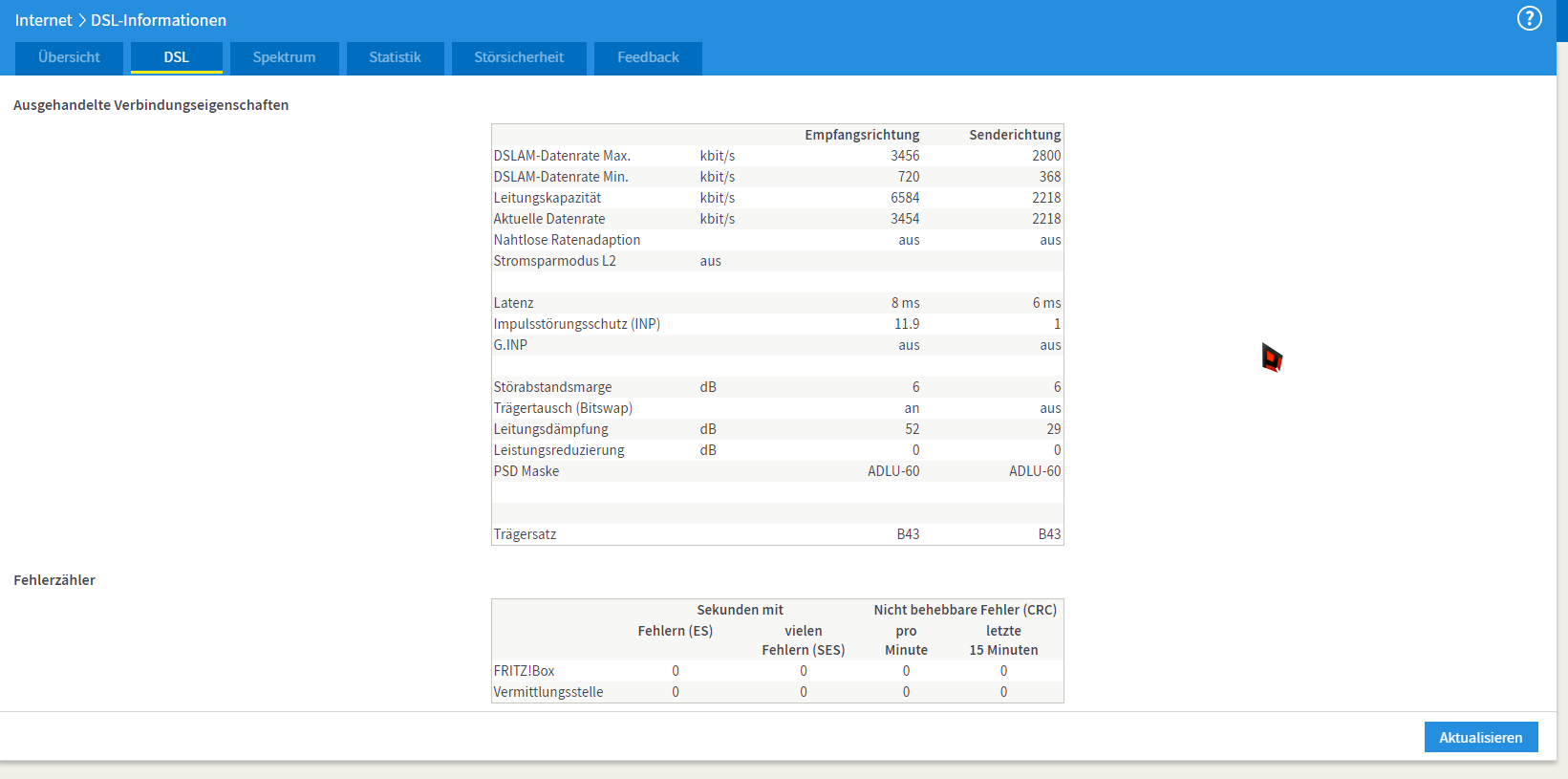

Hallo liebe User :)
Habe Aktuell "seit Gestern" einen DSL Vertrag bei Vodafone ( 6000 er ).
Gestern bei Vodafone Angerufen und ein Upgrade auf 50.000 Bestellt.

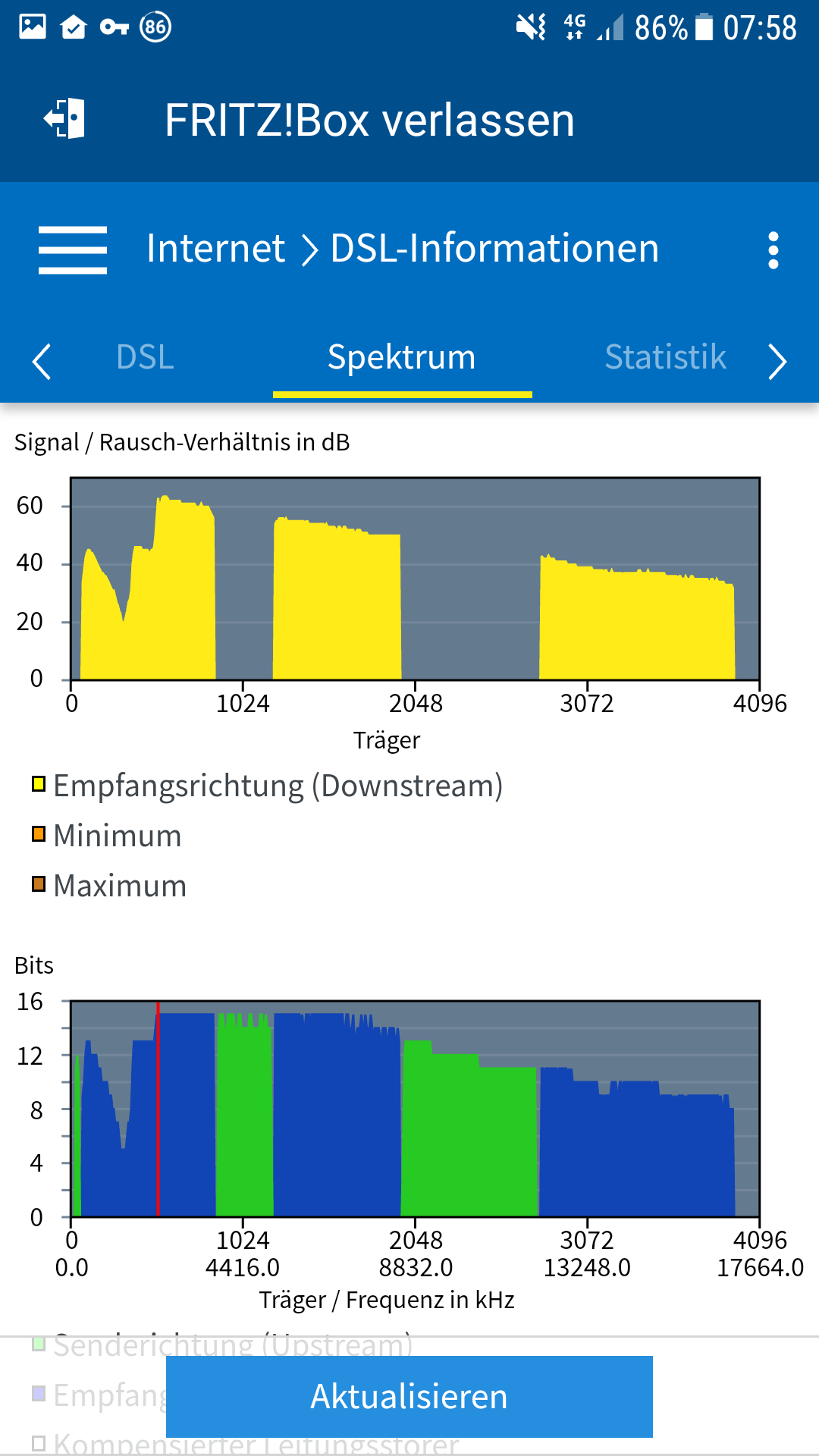

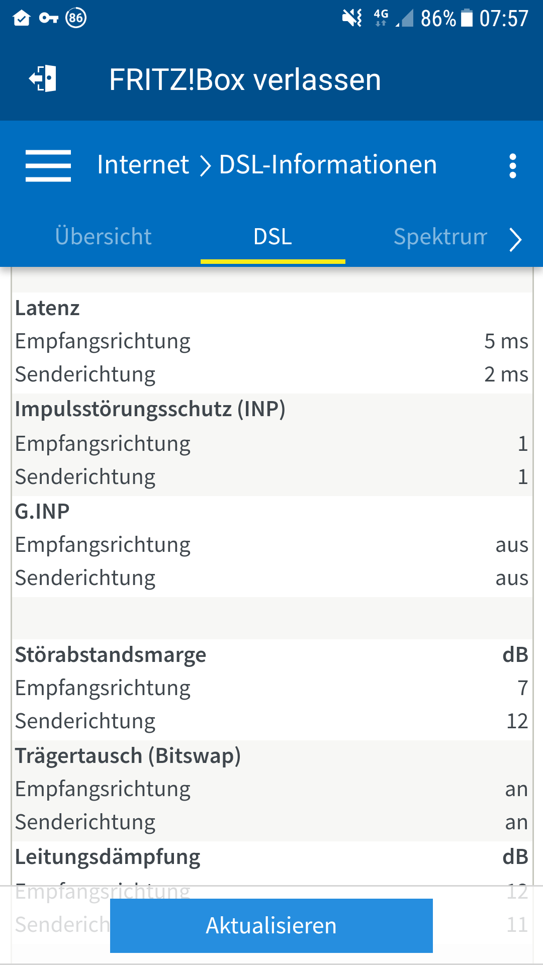

Heute Morgen schaue ich in meine Fritzbox und dachte ich sehe nicht richtig ^^ da ist doch die Leitungsdämpfung auf ganze 52 dB Hochgegangen :O
Sind 50.000 überhaupt möglich mit solchen werten ?
Kann mir jemand anhand der Bilder sagen ob da was falschläuft oder alles soweit okay ist ?

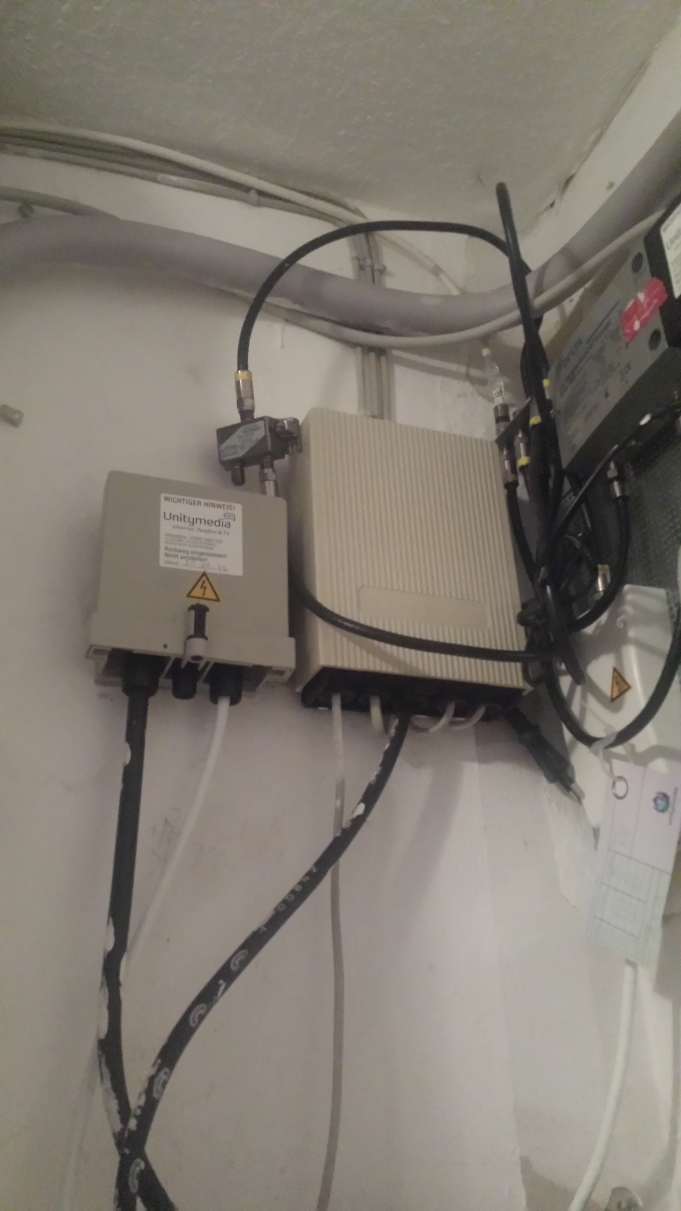

Der Hausverteiler ist sozusagen direkt neben meiner Haustüre ( Kellerwohnung ) [ 2 von 4 Leitungen am Verteiler Belegt]

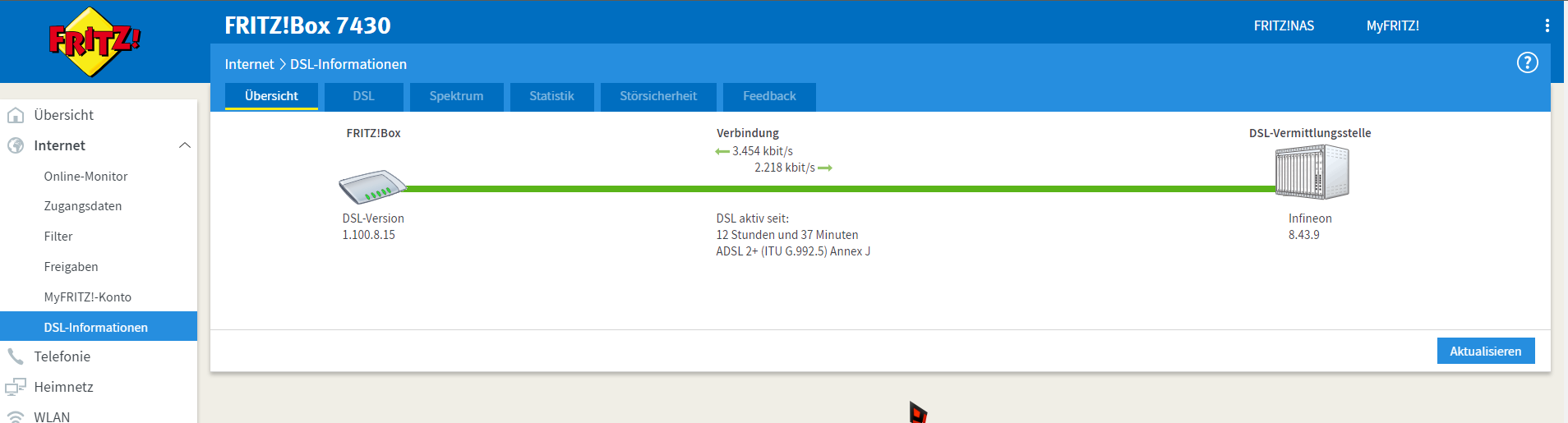

Edit: Davon ab, du hast zwar ne 6000er bestellt, aber bekommst davon nur 3500k ;)

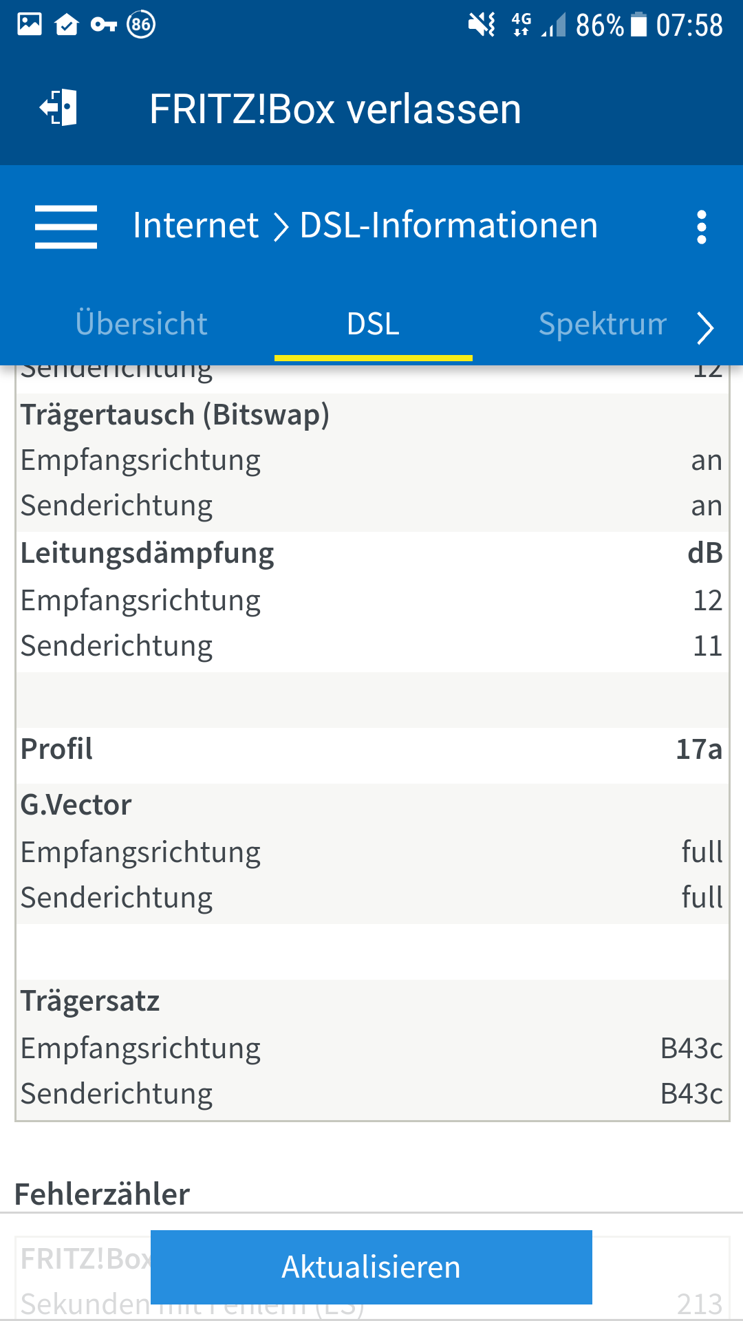

Ich weiß hilft dir vllt was weniger, aber so sieht es bei mir aus.

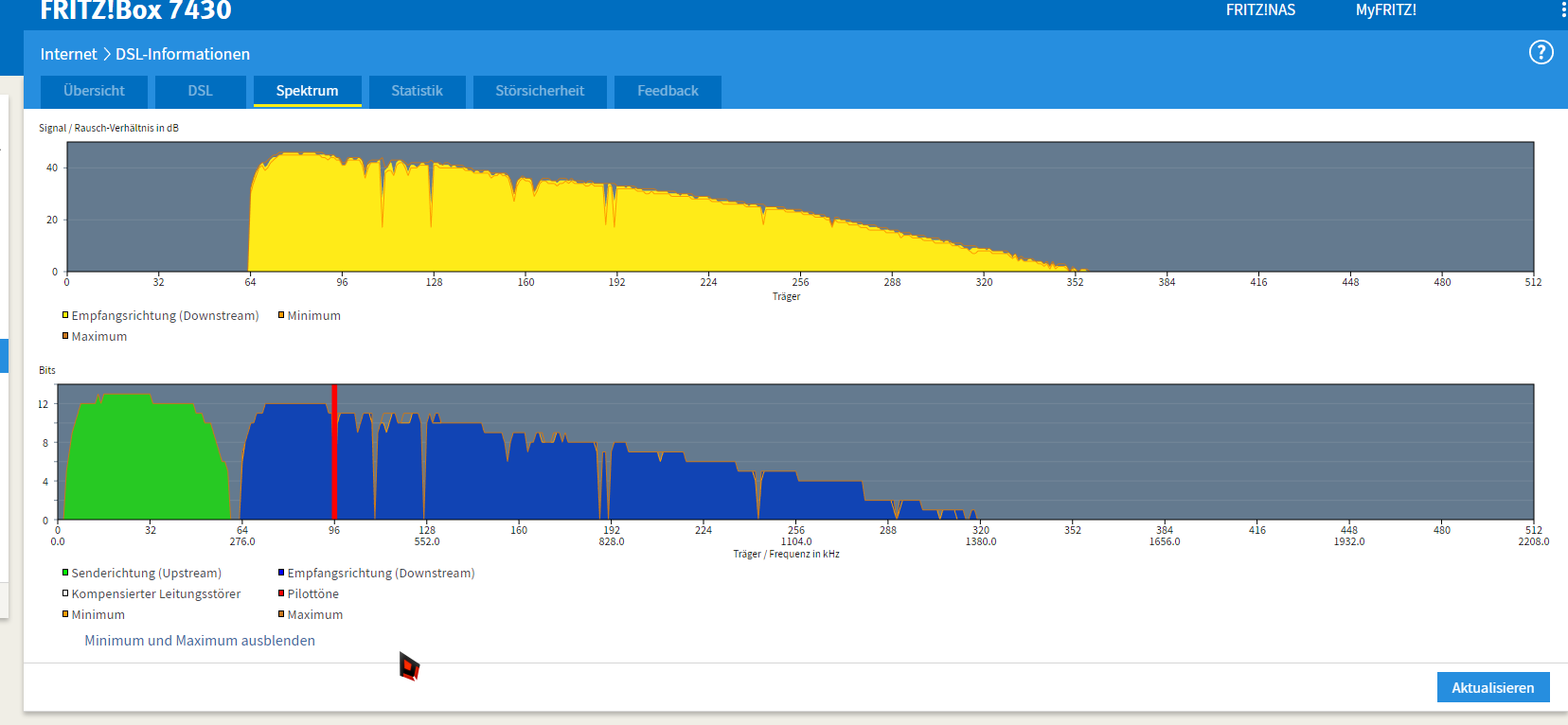

Richtig, hilft ihm wenig, er ist noch auf einem Gewöhnlichen AnnexB/J Anschluss ohne vectoring Technik!
Du hast Vectoring 17a, ähnlich wie ich und das ist leider nicht zu vergleichen!
Hatte das vor meiner umstellung auch noch, sofern du auf einem alten port hängst der Vectoring nicht unterstützt guckst halt schwer in die röhre!
Hab leider meine Bilder nicht mehr, hab einen Tag vor meiner Umstellung spektrum und Dämpfungswerte per screen festgehalten und nach der umstellung halt nochmal!

wenn du von 6k Adsl zu 50k VDSL wechselst, so verändert sich nicht nur die Technik zur Vermittlung, sondern auch die Frequenz auf der Leitung bei Reduzierung der maximalen Strecke.
Aktuell hast du von den 6k ADSL nur etwas mehr als die hälfte, da die Dämpfung hoch ist und der Rauschwert von 6db gerade so gehalten wird.
Dies kann sich aber auch gut ändern, wenn du auf VDSL umgestöpselt wirst.
Wie viel war es denn vorher? Das wäre wichtig zu wissen falls tatsächlich ein Problem an der TAL oder Hausverkabelung aufgetreten ist.
Nein, damit geht natürlich kein 50,000er. Aber sobald du von Indoor ADSL vom HVT auf den Outdoor DSLAM umgestellt wirst hast du ganz andere Leitungswerte.

# Hänge dir nochmal ein Bild an
# Auch hier hänge ich nochmal das bild an ^^
Denke mal es wird dann so sein wie du sagst das ich einfach noch auf einem alten Port bin xDD und dann einfach nur Umgestöpselt werde xD

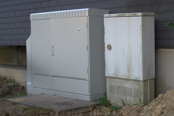

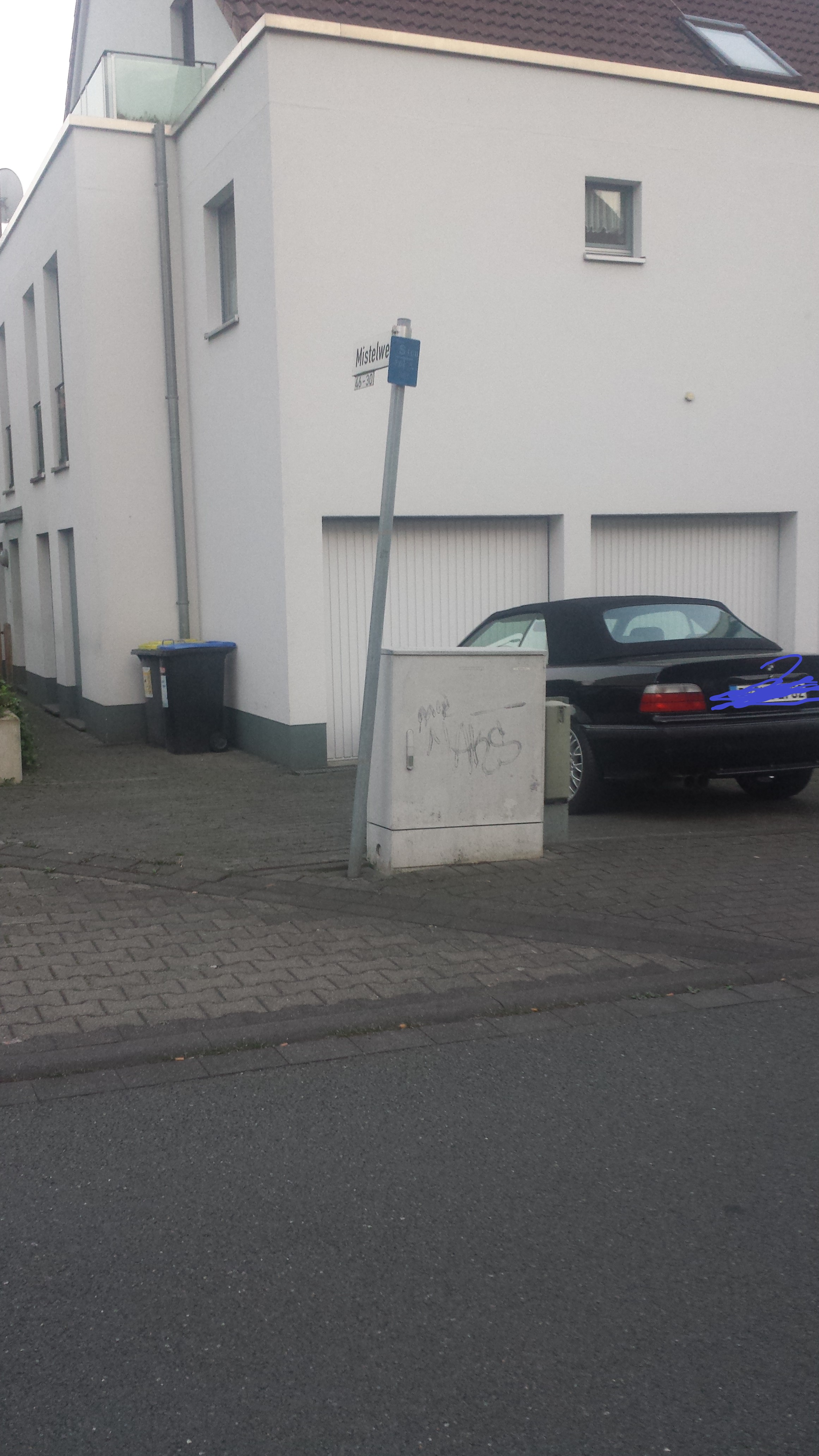

Mach doch mal ein Bild von dem Kasten an der Strassenecke, das hilft schon!
Zum Thema Vectoring: ich bin bei der Telekom, meine Leitungslänge zum DSLAM beträgt 237m, vom Techniker vor ort erfahren, ich bekomme Maximalsync Sprich, 109.000 kbit/s down und 42.000 kbit/s (aktuell 109342 kbps Down / 41999 kbps up, machbar wäre laut router 121494 kbps Down 45395 kbps up)
Das linke im Bild ist z.b. sowas

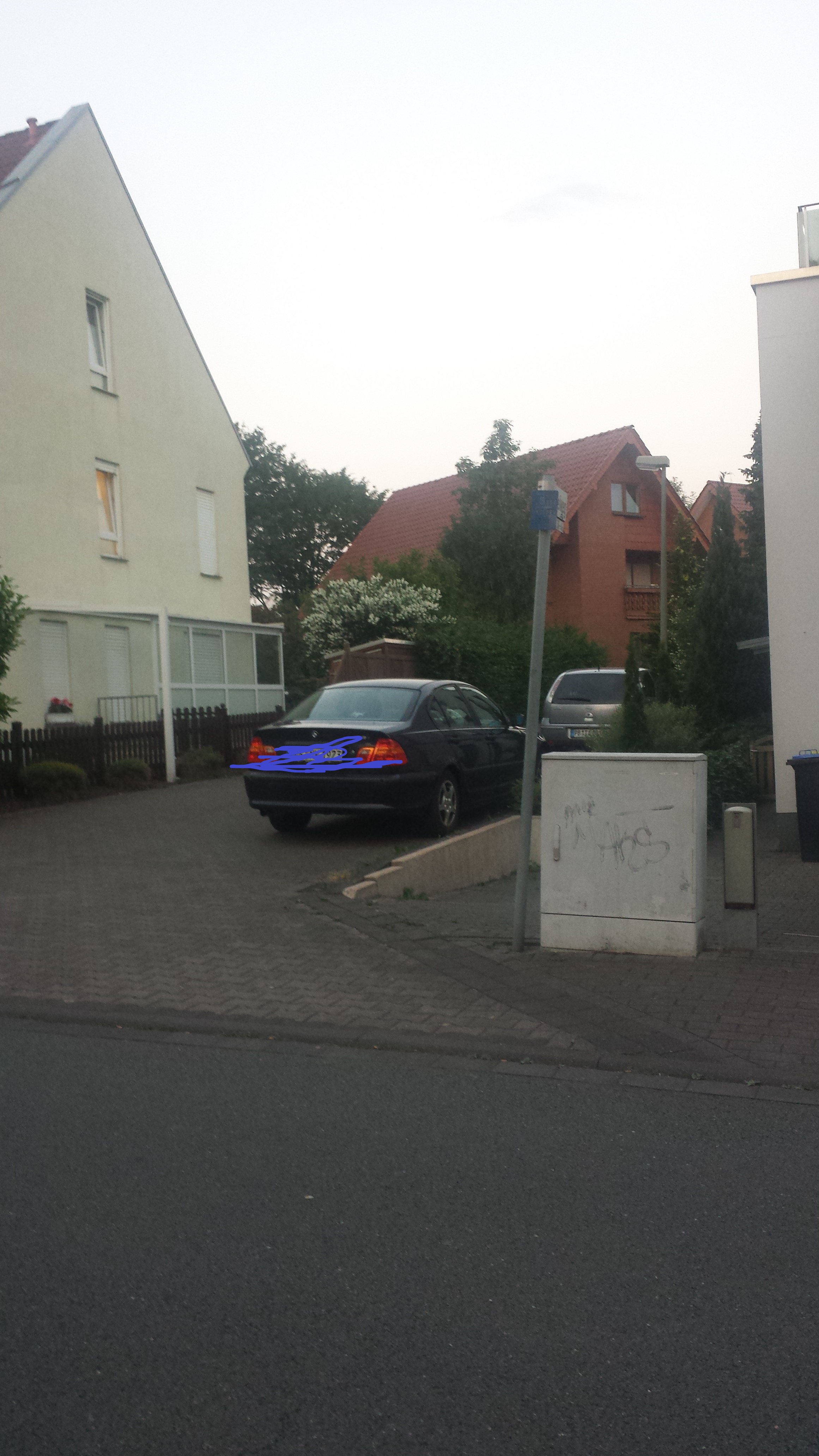

# Das Bild was du gesendet hast ^^
Der Kasten der rechts darin zu sehen ist ist der der bei uns der nächste ist der an der Strasse steht ^^
der kasten der Links steht ist bei uns der nächste erst in so vlt 900 Metern ? ^^
gehe aber gleich mal raus und mache ein bild ^^ und zähle auch mal die schritte ungefähr ^^

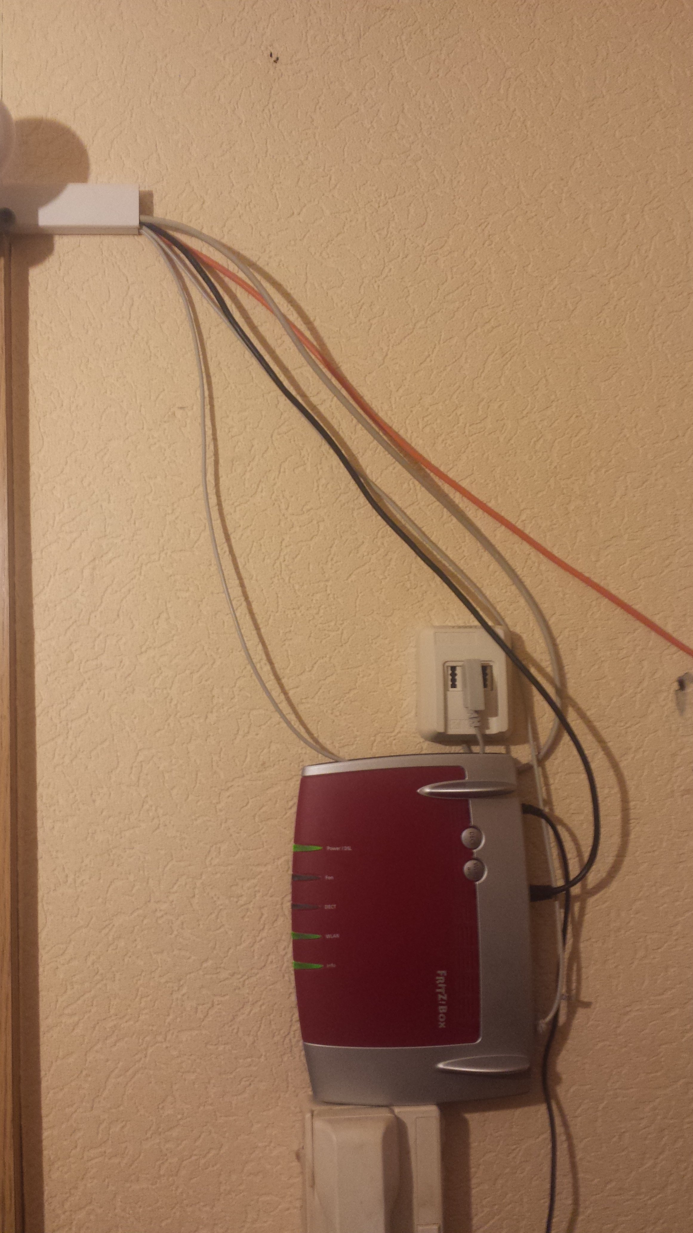

So hier einmal die Bilder ^^
Hab mir auch mal erlaubt bilder vom verteiler und meinem anschluss zu machen ^^
Vom Hausverteiler bis zum Verteiler auf der Straße sind es "ungefähr" 70 Schritte ^^
Was hattest Du vorher?
Nein, mit solcher Dämpfung ist VDSL in D vermutlich nicht mehr möglich. Logischerweise wird die Dämpfung also nach dem Schalten von VDSL geringer sein, denn sonst würde ein seriöser Provider keinen Vertrag über VDSL mit Dir abschließen.
Welche Dämpfung hattest Du vorgestern?
Du hast etwas an Deinem Vertrag verändert. (was genau wissen wir nicht, siehe erste Frage), es hat sich etwas an der Leitung geändert. Ob beides zusammenhängt, ob es ein Fehler oder Folge der gelaufenen oder noch anstehenden Änderung ist kann Dir nur Dein Provider sagen. Ich würde bis 12.06.18 die Füße still halten. Oder hier die notwendigen Hintergrundinformationen geben...
Der Kasten an der nächsten Straße ist ist ein KVZ (Kabelverzeiger). Dieser ist per Querkabel am 900m entfernten Kasten angeschlossen. Dieser Kasten ist ein Multifunktionsgehäuse, darin ist ein quasi aktive VDSL Technik und ein KVz. Das schimpft sich dann Outdoor DSLAM.
Der schräge Teil links am MFG ist die Stromversorgung.
Die Kombination aus Outdoor DSLAM und per Querkabel verbundenem KVz wird von manchen Netzbetreibern auch als Strategic Outdoor Location bezeichnet.
Das Signal von deinem Modem muss also erstmal zum KVz und dann zum DSLAM. Bei ~1km Leitunsglänge solltest du mit Vectoring aber 50 Mbit/s bekommen.

# Ich denke einfach das die DSL Leitung vom Hausverteiler bis zu mir zu alt ist ^^
Weil vom KVZ (Kabelverzeiger) bis zum Hausverteiler liegen nur grob geschätzt 70 Meter ich werde einfach mal abwarten und euch dann berichten :)
Weil vom KVZ (Kabelverzeiger) bis zum Hausverteiler liegen nur grob geschätzt 70 Meter...
Und wo ist das DSL-Modem? Das ist nicht im Kabelverteiler, sondern in einer weiter entfernten Vermittlungsstelle. Das sind viel mehr als 70m Kabel. Durch die Outdoor-DSLAMs kommt das DSL-Modem näher an die Haushalte und das Kabel wird viel kürzer.
