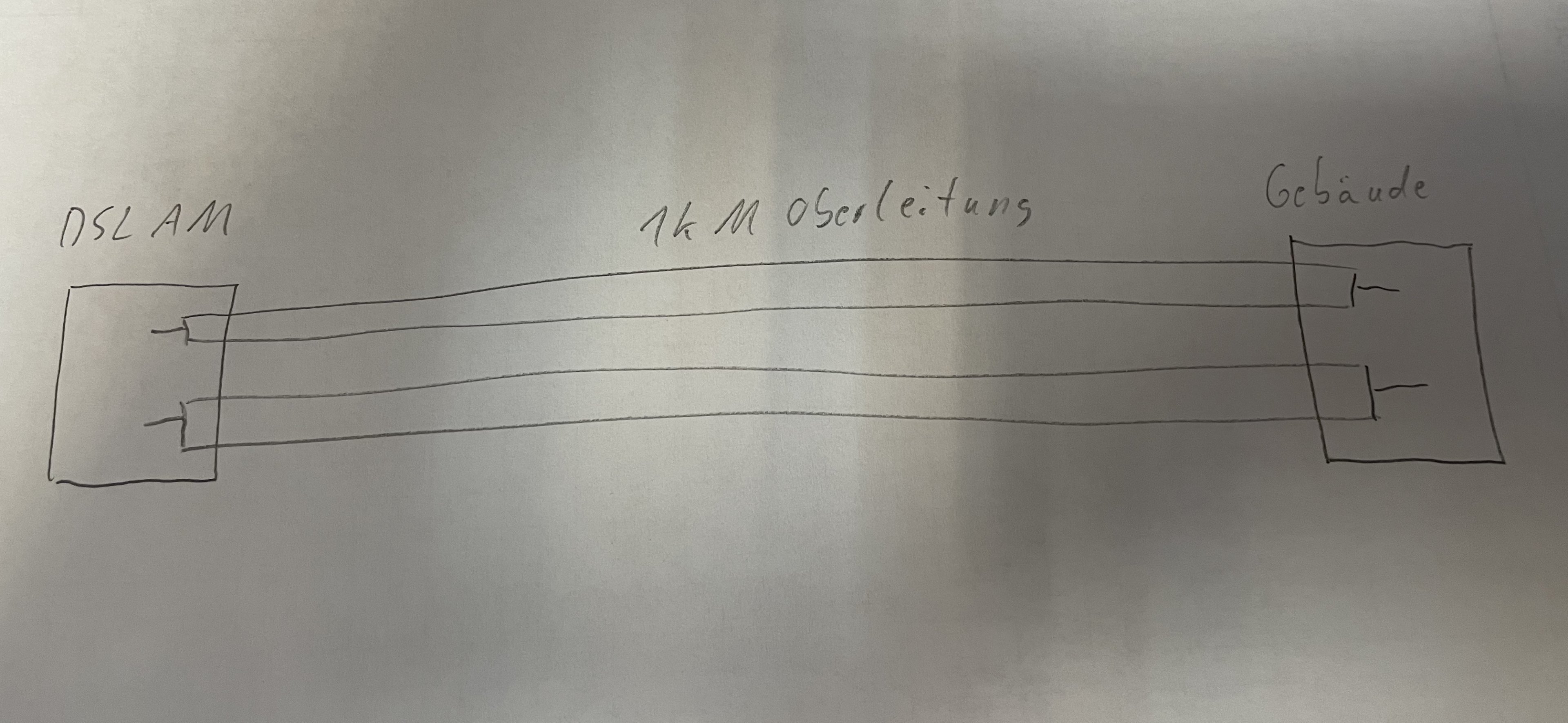

Nicht 2 getrennte Anschlüsse, sondern ab DSLAM über die 1 KM Oberleitung beide Adern zu einem Draht zusammen geführt.
LTE ist nicht verfügbar und Glasfaser wird nicht ausgebaut, da ja die 30K anliegen.
So könnte man das ja jetzt manchen, da ja 2 Adern mehr zur Verfügung stehen.
Damit hätte man den Querschnitt der Leitung von der reinen Fläche her verdoppelt.
Also habt ihr 2 Adern verdrillt?
Aus elektrotechniker/nachrichtentechnischer Sicht, ist das so ziemlich das schlimmste, was man tun kann, da du dadurch 2 nebeneinanderliegende Leitungen mit Übersprecheffekten und Echos auf der Leitung hast.
