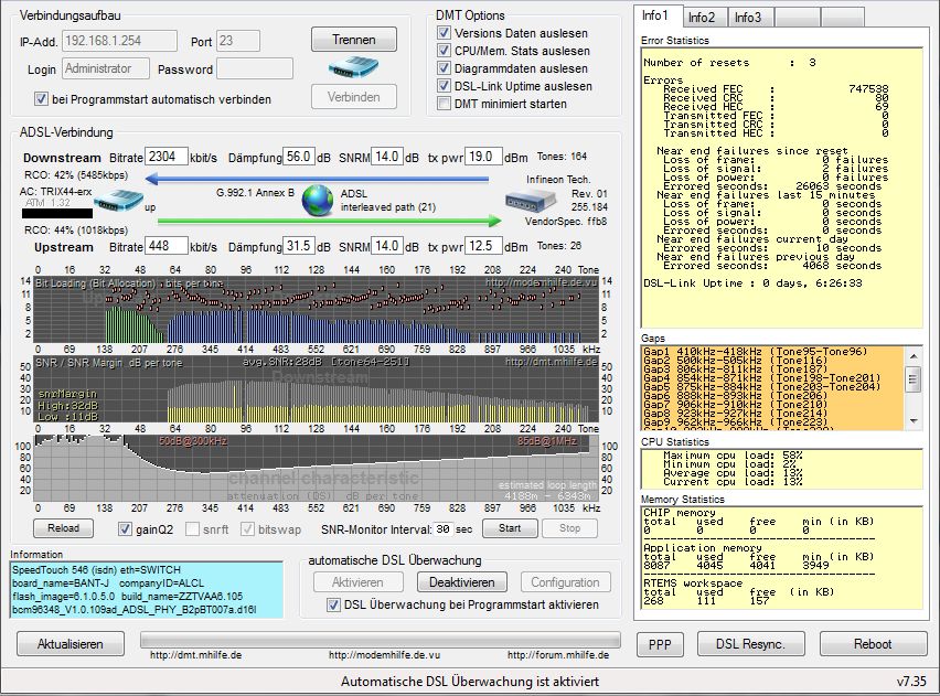

@Peterkem: Das is jetzt aber eine RAM6000 Schaltung. Die will die Telekom nicht rausrücken, obwohl mein Speedtouch das durchaus realistisch sieht..

Erkennen könntest Du das, wenn Du die HTML Infos ausliest oder Du erstellst einen Auftrag auf Änderung das Anschlußes und schaust,
was für eine Zahl in Klammern hinter dem DSL Posten steht.
Die Telekom schaltet die IP DSL Leitungen extrem großzügig soweit ich weiß.
Deine SNR ist bei Up und Download schon bei nur 14 ab 6 wirds eng mit stabilem DSL.
Soweit ich weiß, halbiert sich in etwa bei doppelter Datenrate die SNR. Will meinen so 4,5 k Down und knappe 0,9k Upload dürften bei Dir die Schmerzgrenze sein.

Und nen SNR von 14 ist alles andere als schlecht.
Das Auslesen der Bandbreite über den HTML Quelltext soll wohl nicht mehr gehen und ist mehr als unzuverlässig.

Also das ich auf einen höheren Spped komme schließe ich jetzt einfach mal aus. dafür müsste ich ja RAM6000 geschaltet bekommen, und das hat hier im Ort niemand. Die 2Mbit stehen aber seit 2 Jahren bombenfest.
