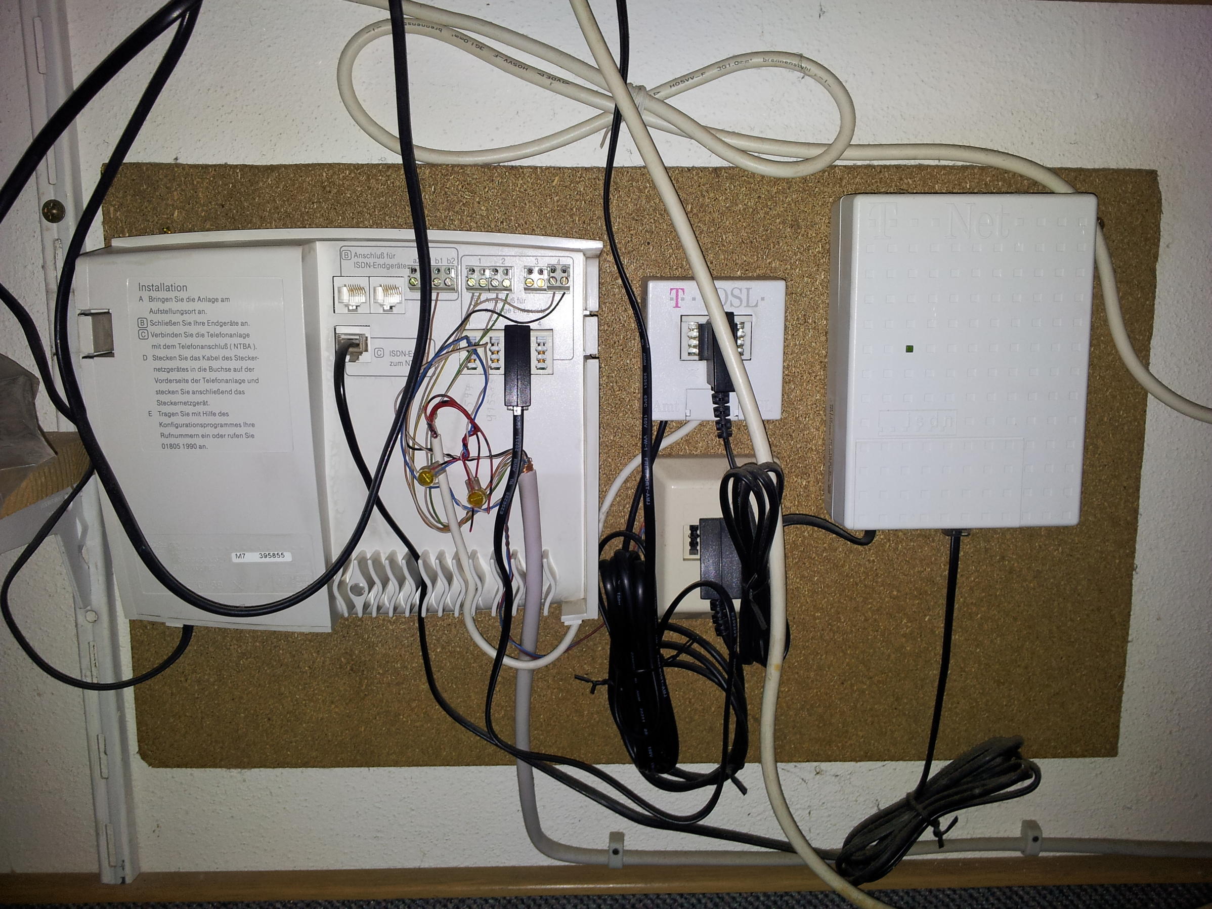

bei mir wird auf IP umgestellt.
Ich habe volgende Hardware W-lan Router Fritz Box 7490 und ein XI321 Telefonkästchien.
Da die Telefone über drei Stockwerke verteilt sind muss ich das Telefonkästchien weiter benutzen. Ich hab mal ein Bild von meiner derzeitigen Anlage gemacht.
So wie ich das verstanden hab muss ich nach der Umstellung, dass Telekom Signal and den Router Anschluss DSL/Tel anschließen und vom FON S0 aufs Telefonkästchien. Splitter und T DSL fallen dann weg. Dann noch am Router die Telefone einrichten und es müsste wieder alles theoretisch funktionieren.
Ist das richtig so?
Hat jemand Erfahrungswerte für mich auf was ich noch achten muss und läuft das Reibungslos ab?
Schon mal im Voraus vielen Dank für euere Antworten.

Wenn das eine ISDN Telefonanlage ist brauchst Du nach dem Einrichten der VOIP Nummern in der Fritzbox nur ein Telefoniegerät ISDN Telefonanlage zu erstellen die Nummern festlegen und dann die Anlage in die S0 Buchse der Fritz Box stecken. Dann läuft alles wie gewohnt über die Tel Anlage im Haus.

Nö, Telefone bleiben an der ISDN Anlage, oder Eröffnungspost nicht richtig gelesen?
  • Splitter und ISDN NTBA abziehen
  • grauen, mit "DSL" beschrifteten, Adapter, der der 7490 beiliegt, an den grauen Stecker des AVM Kabels stecken, den dann in die erste TAE
  • das ISDN Kabel, das zur ISDN Anlage geht, unten aus dem NTBA herausziehen und an die interne S0 Buchse der 7490 stecken
  • in 7490 einloggen und Rufnummern einrichten
Das war es schon.
Du brauchst der S0 Schnittstelle keine der Rufnummern zuordnen, da bei ISDN die Rufnummernzuordnung immer im Endgerät, in dem Fal der telefonanlage, erfolgt. Die 7490 gibt alle Rufnummern an die interne S0 Schnittstelle weiter.

Dumm nur das bisher keine am Bild erkannt hat, dass vermutlich sein DSL Signal vom Splitter mittels Kupferdoppelader durchs Haus geschalten ist und seine Fritzbox gar nicht in der Nähe der TK Anlage steht. :evillol:
Stimmt, fällt bei genauer Betrachtung auf. Auch, daß offenbar auch die TAE im Bild über Paar 1 des gleichen Kabels versorgt wird.
Stellt sich erst einmal die Frage, wo kommt das Kabel her? An dessen Ende müßte ja die Fritz! Box hängen sowie die 1. TAE/ankommende Leitung und auch die weitere Verteilung der Telefonanschlüsse erfolgen. Also ggf. die ISDN Anlage an diese Stelle verlegen (lassen).
Oder mit dem vorhanden Kabel einen S0 Bus wieder zurück zu Anlage bauen. Dann muss das Kabel zwischen DSL Router und bisheriger Anlage aber mind. 6 Adern haben.

Ja das mit dem Router stimmt der steht im ersten Stock. Ich muss ihn deshalb in den Keller bringen.
