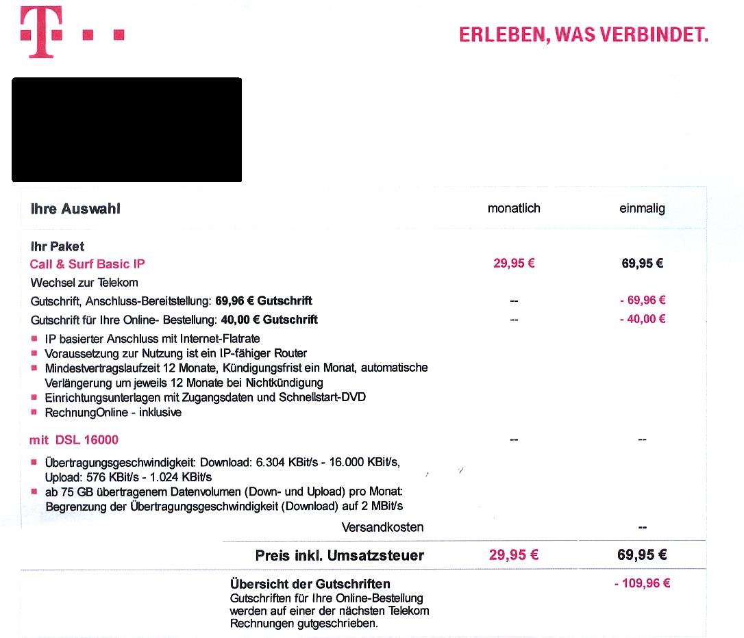

Ich habe so eine Bestellung vor erst ca. 2 Wochen schon mal bei T durchgeführt (alles online). "Splitterloser Anschluss" tauchte nicht auf.
Auch nicht in der Bestellbestätigung:
Router hatte ich in der Bestellung abgewählt, da ich mir selbst evtl. einen W723V besorgen wollte.
(„WLAN TO GO“ brauche ich nicht, also z.B. W724V überflüssig)

Du hast sehr wahrscheinlich kein Annex J, da dein Upload nur bis 1 Mbit geht. Im Zweifelsfall frag direkt bei der Telekom nach, die wissen das, das steht bei denen (irgendwo) im System.
Wie gesagt, schau dich nach einem aktuellen AVM oder Telekom Gerät um. Die können in der Regel sowohl Annex B und Annex J, da bist du auf der sicheren Seite. Andere Hersteller kommen nicht in betracht, da es quasi keine Konkurrenz mit integrierter Telefonanlage (+ analog/ISDN Anschlüsse) gibt.
Da du anscheinend an einen Outdoor DSLAM hängst, muss dein Router außerdem DPBO unterstützen. Hier ebenfalls: die modernen AVM und Telekom Geräte sollten dies unterstützen. Der Telekom Speedport W723V ist Annex B und Annex J tauglich und unterstützt DPBO. Du kannst ihn auch mal an einer VDSL Leitung verwenden.
Bei dem gebuchten Produkt der Bestellbestätigung handelt es sich um Annex B ;)
