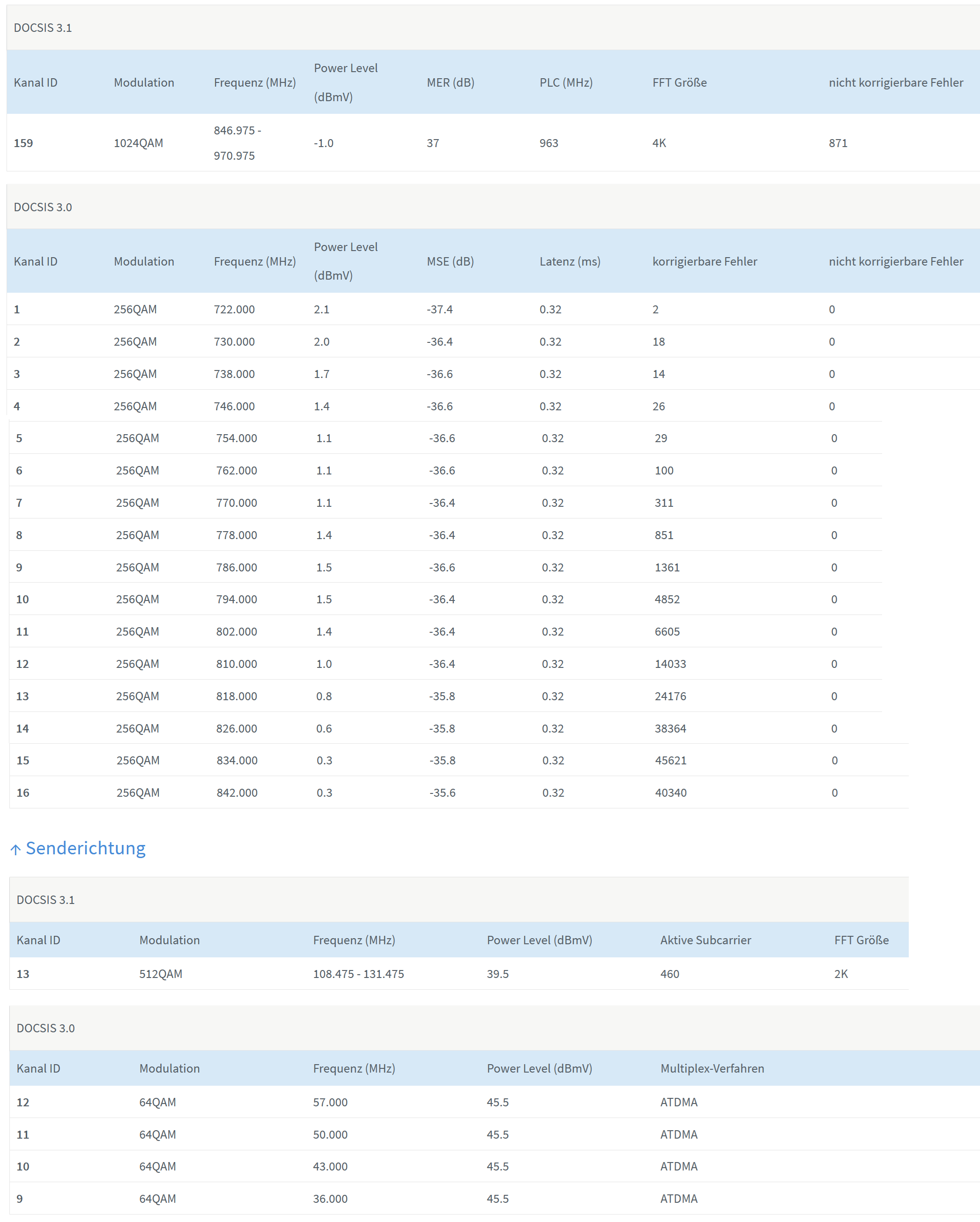

@AMDFX Kannst du mal rein aus Interesse die Kanalbelegung aus der FritzBox reinschicken.

@millen Genau, hier liegt FTTB an und vom Keller bis in die Wohnung gehts per Coax - wobei ich mir immer denke, die paar Meter Glasfaser hätte man auch noch verlegen können 😵‍💫 aber dafür bis zu 1 GBit/s down und 200 MBit/s up, was sehr zuverlässig funktioniert.
Im Anhang noch ein Bild der Kanalbelegung - quick & dirty aus ein paar Bildern zusammengepackt :)
