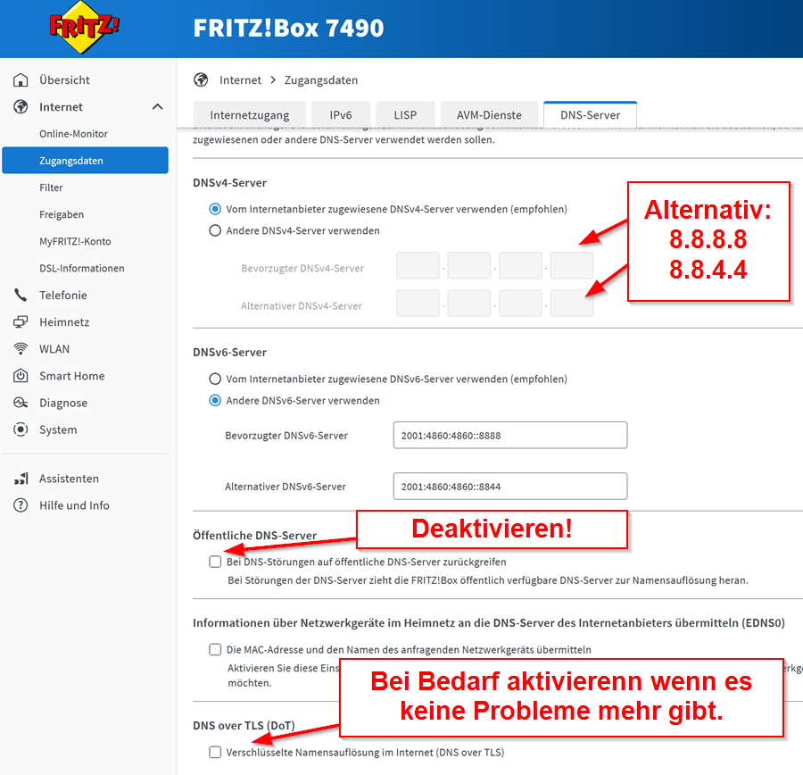

Ich würde der Vollständigkeit halber dann auch noch die IPv4 Server von Google DNS eintragen. 8.8.8.8 und 8.8.4.4
Zudem habe ich noch die Verschlüsselung via dns.google aktiviert und deaktiviert, dass bei einer Störung andere DNS-Server genutzt werden. Gab da mal einen Bug bei den FRITZ!Boxen, wenn es aktiviert war.

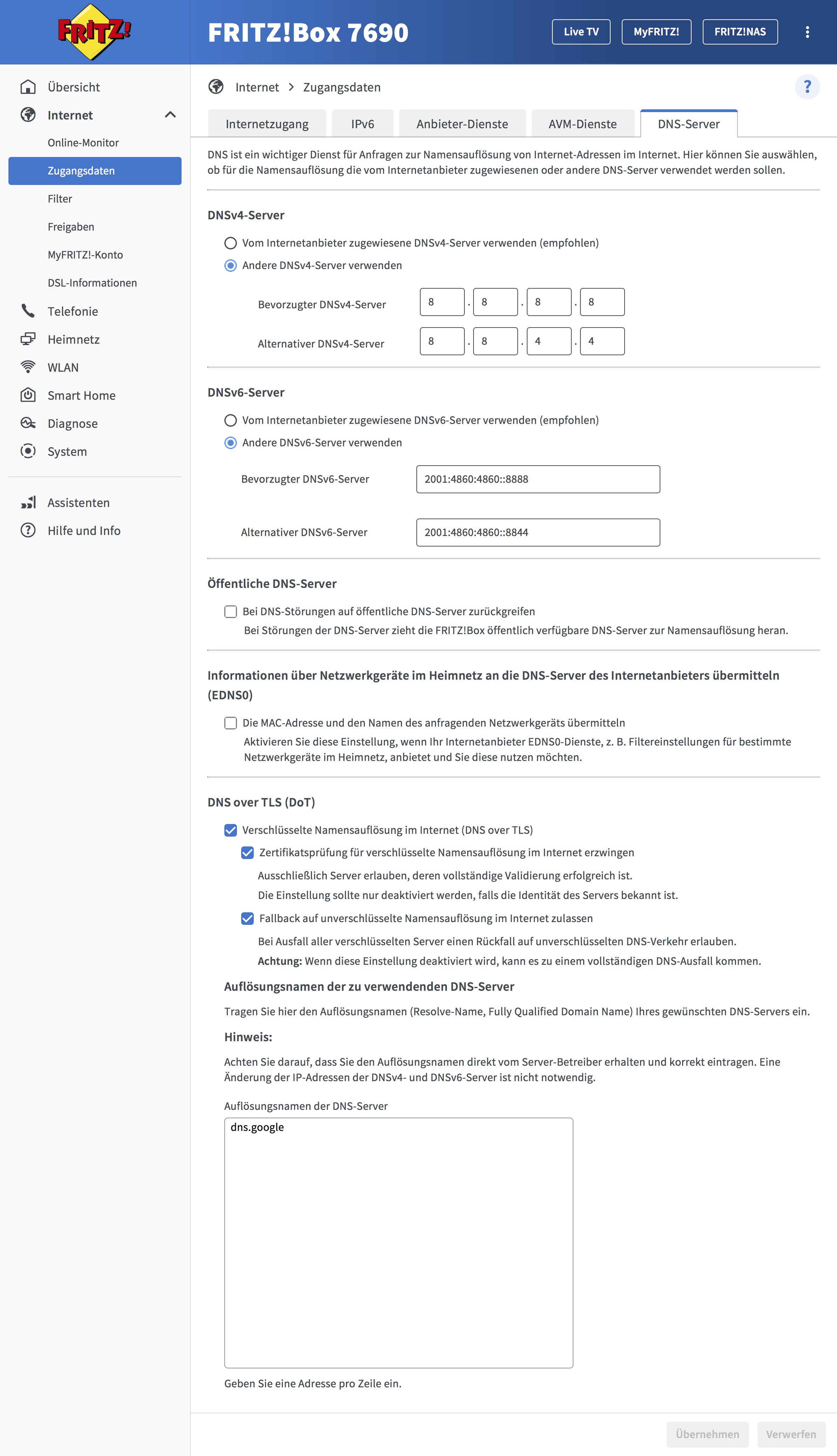

Ne, vorne unter „Online-Monitor“ siehst Du die tatsächlich zugewiesenen DNS-Server, wenn Du die zugewiesenen von 1&1 auch nimmst. Also nochmal kurz zurückstellen und vorne bitte schauen. Und beim wieder ändern, ja, bitte nicht nur IPv6 sondern auch IPv4 umbiegen und DoT aktivieren.
Wie FirebladeXT bereits geschrieben hat, das Häkchen unter "Öffentliche DNS-Server" deaktivieren und bei Bedarf andere DNSv4Server eintragen. Ich bin mir nicht sicher wie sich die Kommunikation im internen Netzwerk verhält, wenn zusätzlich andere DNSv4 Server eingetragen sind. Aus diesem Grund erst mal ohne DNSv4-Server testen.

Auf das interne Netz haben die dort spezifizierten DNS-Server keinen Einfluss. Die Clients fragen weiterhin die FRITZ!Box an, sofern kein anderer DNS-Server in den Netzwerkeinstellungen per DHCP oder Router Avertisment verteilt bzw. bekanntgegeben wird.
Die FRITZ!Box wiederum verwendet dann die o.g. Server zum Auflösen und Aktualisieren des Caches. Ich empfehle in jedem Fall auch die v4-Server zu spezifizieren, damit keine Provider-Server mehr verwendet werden (zur Eingrenzung und ggf. Umgehung des Problems).
Wird DoT (DNS over TLS) eingesetzt, dann noch dns.google angeben.
