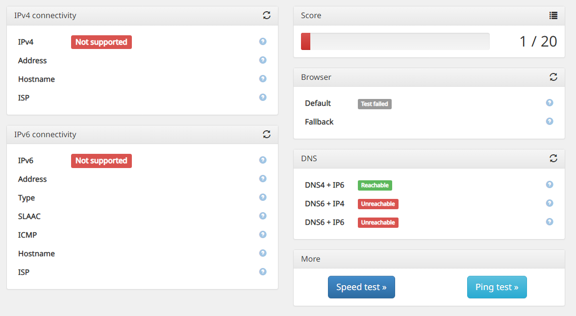

bereits seit einigen Tagen sind bei allein PCs im Haus die meisten Websites nicht mehr erreichbar (oder werden stark Fehlerhaft geladen). Manche wie z. B. Tagesschau oder Whatsapp Web schon. Das Problem tritt nicht bei Handys auf. Bei MyFritz (Router: FritzBox! 7560) wird alles als funktionsfähig angezeigt (siehe Bild). Macht man jedoch einen anderen IPv4 und IPv6 Test, so steht dort, dass diese nicht erreicht werden können (siehe Bild). Das Problem betrifft sowohl Laptops über WLAN, als auch meinen PC über LAN.
Router wurde x mal neu gestartet und alle Kabel überprüft.
Hat jemand eine Idee was man da machen kann?

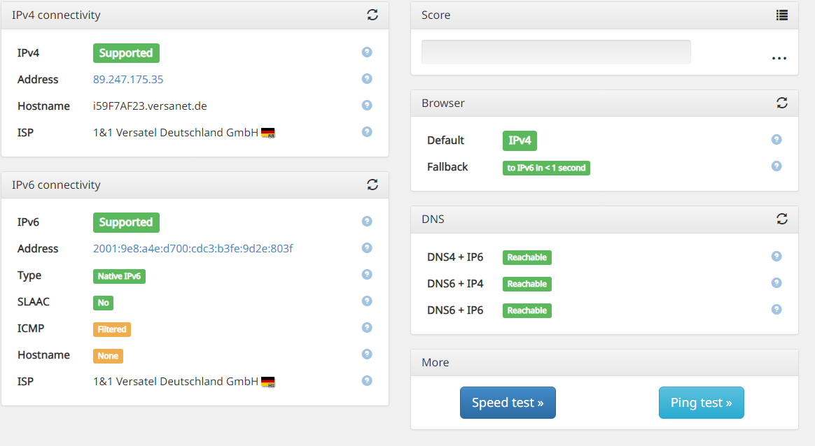

Man sieht, dass ich z. B. Whatsapp oder Computerbase öffnen kann, aber viele random Seiten nicht.
Und wie gesagt, das betrifft alle PC, die mit dem Router verbunden sind. Handys nicht.
Und wir haben auch nicht an den Einstellungen geändert. Den Repeater habe ich ausgesteckt, an dem liegt es aber nicht.

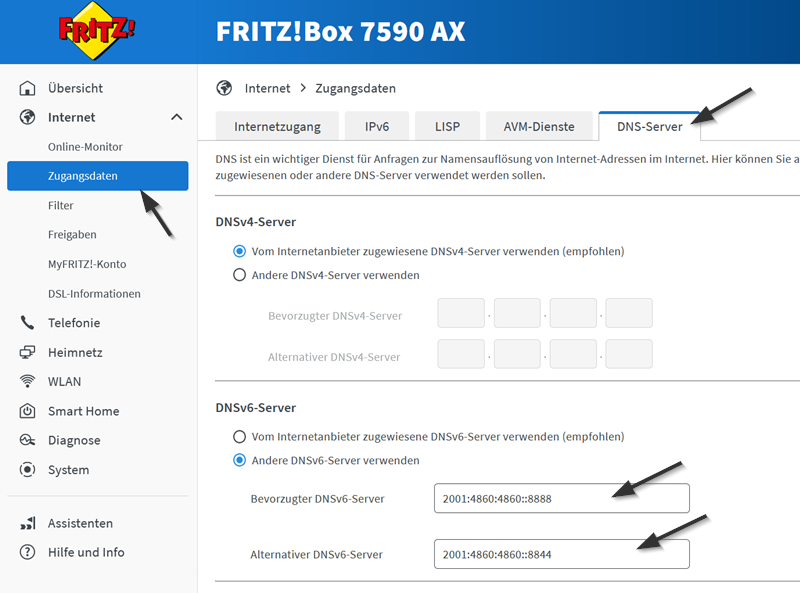

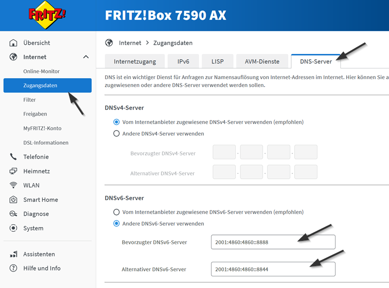

Stelle mal den DNS-Server für IPv6 um und starte PC wie auch FritzBox neu.
DNS-Server von Google:
DNS1: 2001:4860:4860::8888
DNS2: 2001:4860:4860::8844
Das hat Funktioniert!
Vielen Dank. Soll ich es jetzt dauerhaft so lassen oder wieder auf die zugewiesene ändern?
