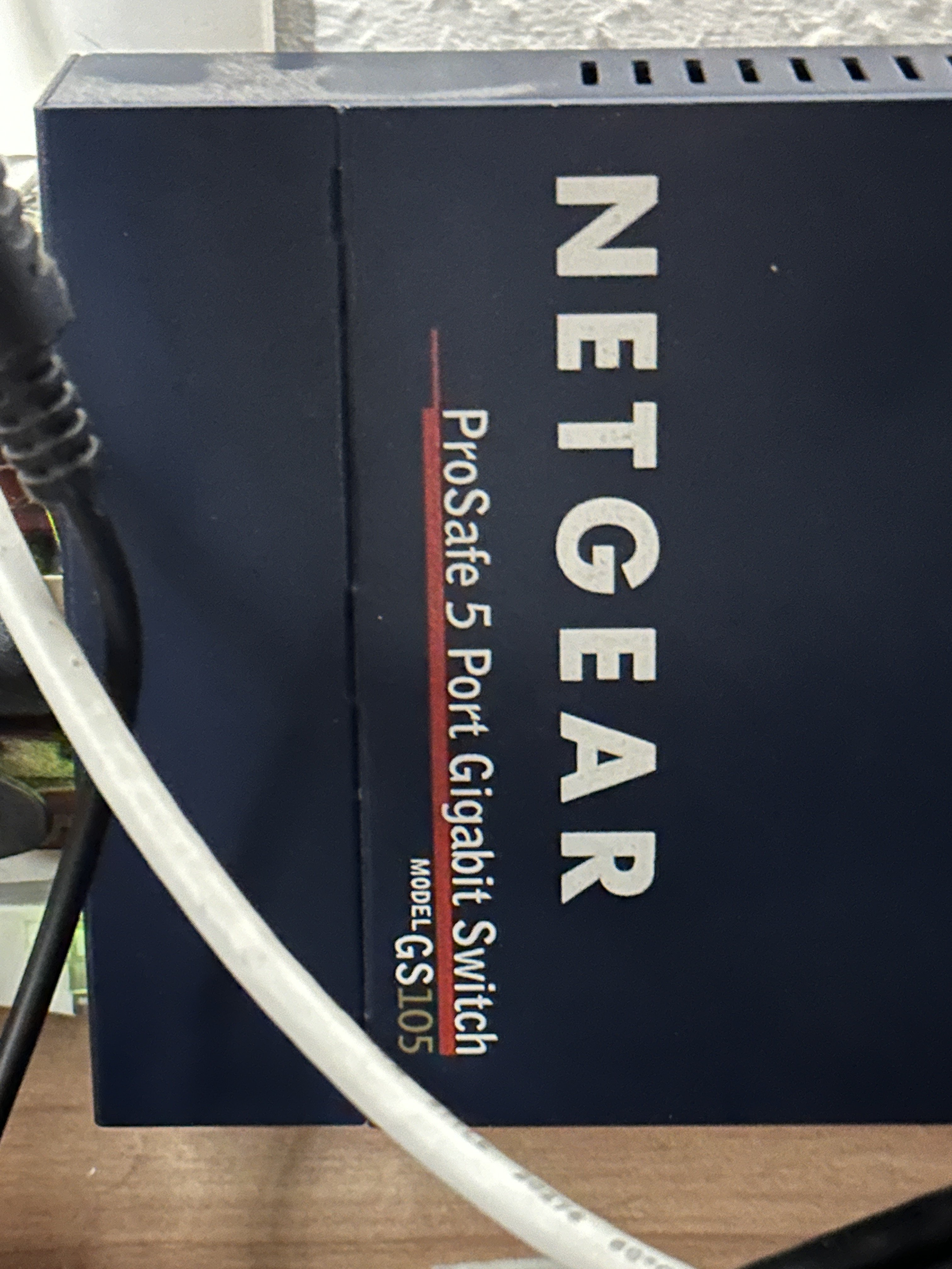

Ist ein netgear GS105 mehr sieht man nicht, er klebt an der wand, und das Typenschild ist unten 5D9C49BF-4E98-4FDC-AF27-7D58EC710201.jpeg
Der andere MR hängt hinter 2 GS108EV3
Das ist ein unmanaged Switch ohne igmpv3.
Würde ihn gegen einen gs105ev2 oder höher tauschen dann sollte es passen.

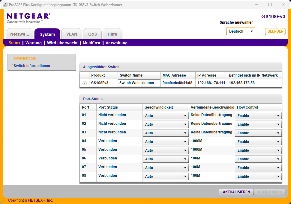

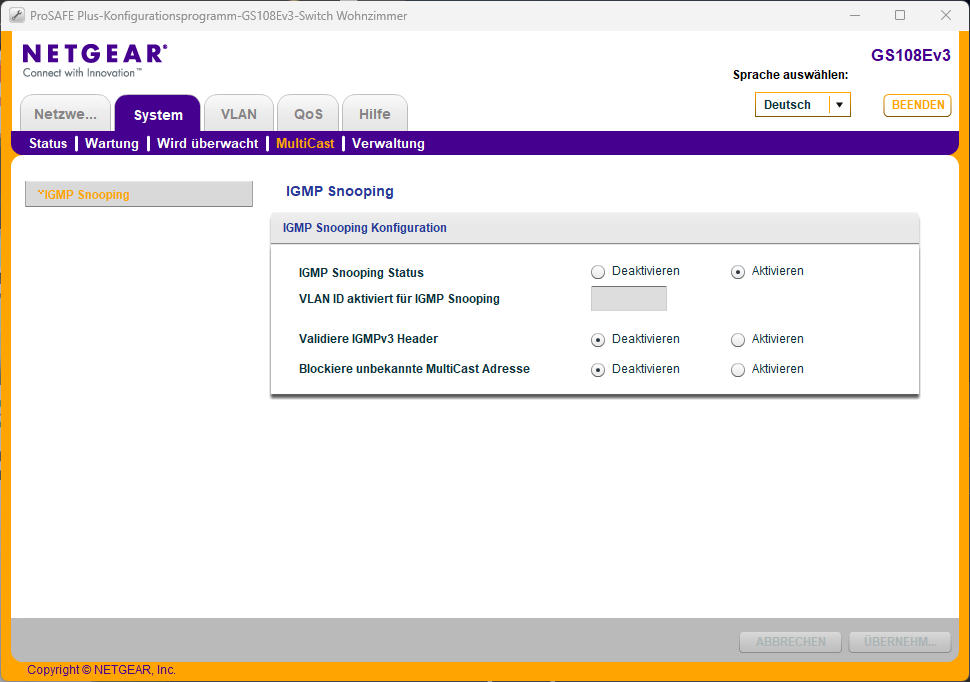

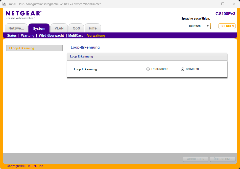

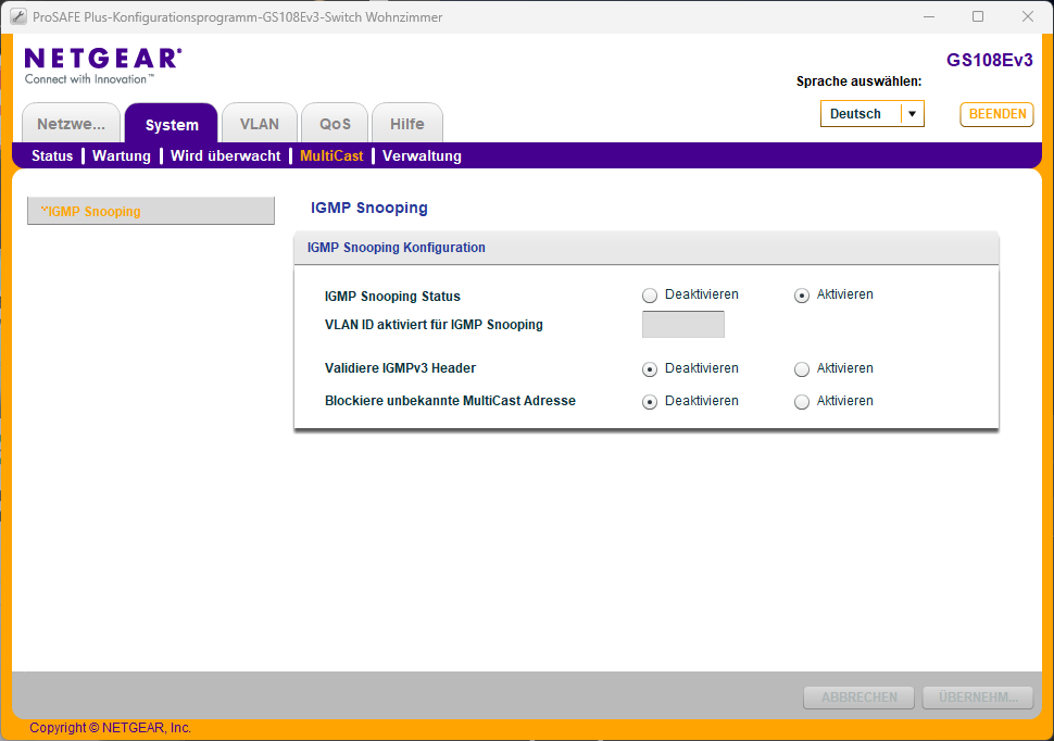

ist das so richtig eingestellt?
Bisher ja, aber war immer sporadisch
