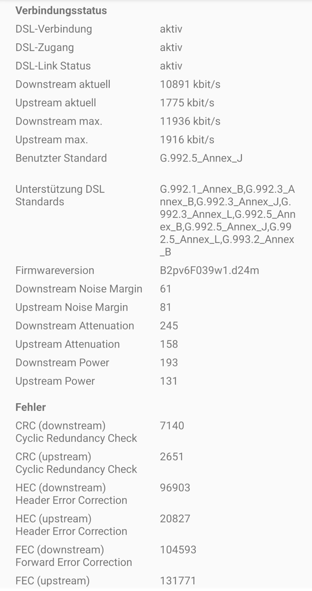

Ich glaube vom Gefühl her hat es was mit dem DSL Downstream/Upload max zu tun. Kann mich zwar täuschen aber mit jedem Ausstieg verbindet er sich unter Umständen langsamer, dann scheint es auch stabil zu laufen. So mehr Sachen hab ich aber nun nicht zum auslesen :D
Reaktionen: Telekom hilft
Seit vorhin hat der Router sich wieder mit einem höheren Down/Up verbunden und es ist völlig instabil. Für mich heißt es, die DSL Leitung gibt für mich nur stabil ca. 8000 kbit/s Down und 1500 kbit/s Up her. Dann wird es stabil laufen. Jetzt macht ihr was daraus Telekom ;)

//okay meine Theorie stimmt auch nicht. Jetzt läuft es seit einigen Minuten und vollen Download auch wieder ohne Sync Abbrüche. Das Thema nervt mich einfach nur ab - bald sind die 24 Stunden ja wieder vorbei und es wird wieder ruhig laufen. Entweder damit leben oder Glasfasertarif suchen und probieren. Hier werde ich allerdings fern der Telekom mal schauen. Der kleinste Tarif ist zu teuer für eine Zweitwohnung und eine RedFlag
