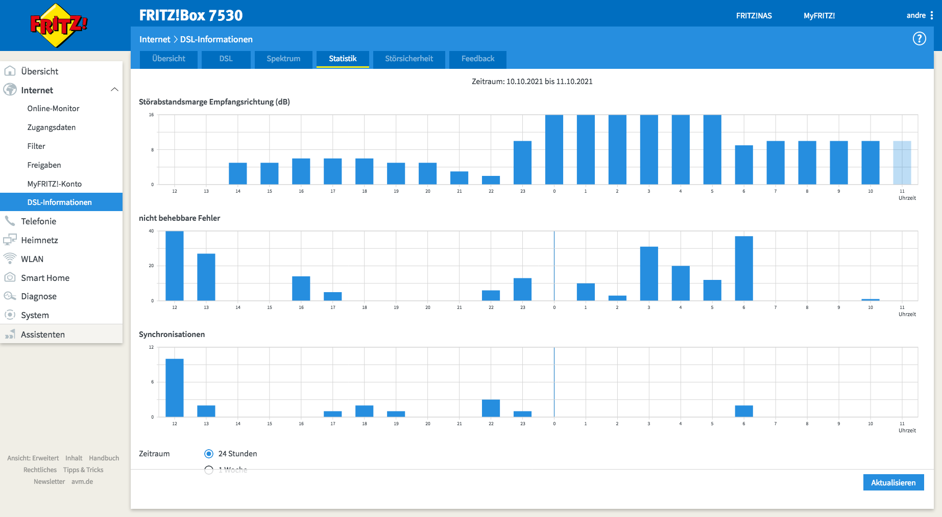

ich hoffe ihr könnt mir helfen. Ich habe ein großes Problem mit meinem Internet. Seit Wochen verliert die FritzBox 7530 mehrmals am Tag die DSL Verbindung. Wir wurden am Freitag auf SuperVectoring umgestellt von Vodafone. Die Probleme gab es jedoch vorher bei VDSL 50 auch bereits und hatte dort mehrmals angerufen. Man hatte jedas mal nur einen Port reset durchgeführt. Das hielt dann ein paar Stunden und es fing wieder an. Dann sagte man mir die Umstellung wird das Problem lösen. Hat natürlich auch nichts gebracht.
Nach dem 15x anrufen wird mir jetzt ein Techniker geschickt. Mache mir jedoch ziemlich Sorgen, dass das auch nicht viel bringen wird. Die Fritzbox hängt direkt 50cm neben dem APL. Das Haus ist (Altbau) ca. 1960 gebaut worden.
Router: 7530 (wurde schon ein mal ausgetauscht)
Powerline: nein
Anbieter: Vodafone

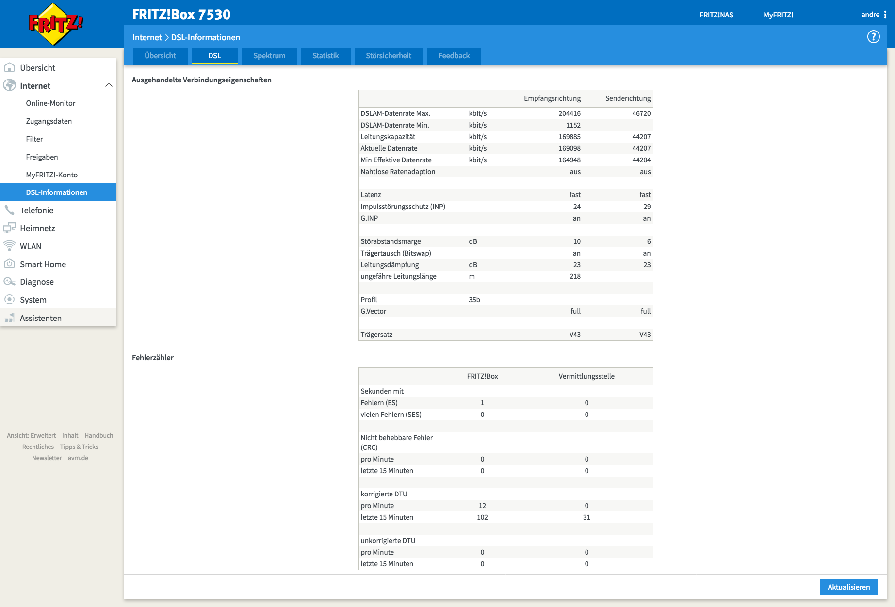

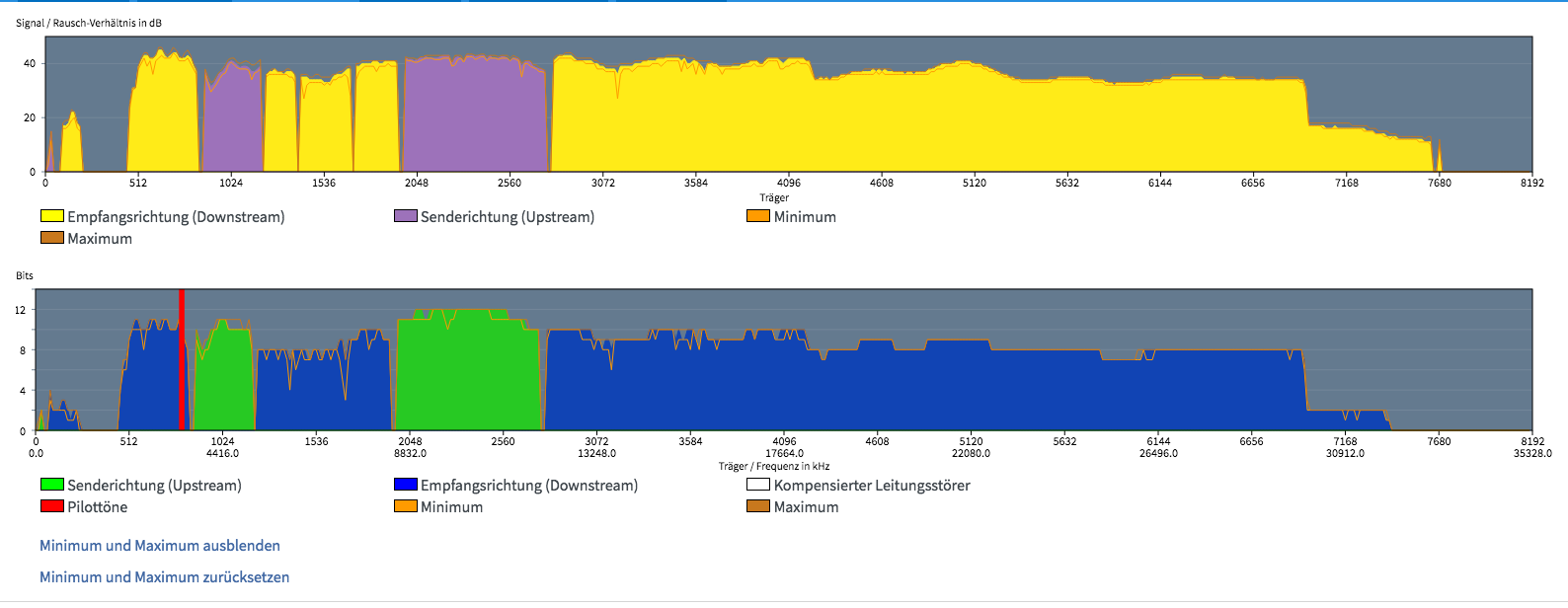

Ich habe auch noch von den DSL Information und Spektrum Angaben screenshots gemacht, leider kann ich da nicht viel draus lesen.

Störabstandsmarge in Senderichtung scheint mir arg wenig zu sein. Ich habe da 19db...Normalerweise ist die Störabstansmarge auf Empfangsrichtung niedriger

Spektrum sieht eher nach Kabeldefekt aus.
Also Techniker abwarten.

Die Screenshots sind mit max. Stabilität?
Das würde die SNR Frage aus #3 beantworten.
Könntest du das Spektrum nochmal mit max. Performance screenshotten? Je mehr Onlinezeit desto besser für die Sichtbarkeit von extremen Min/Max Werten.
