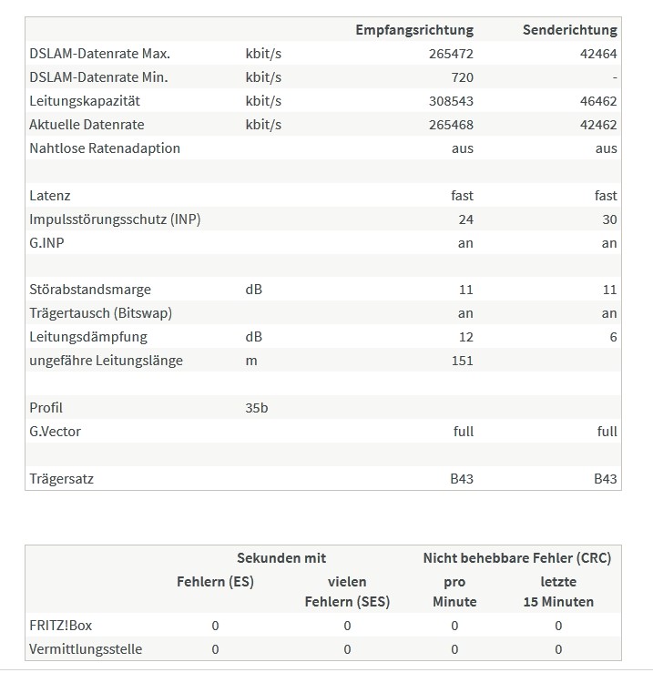

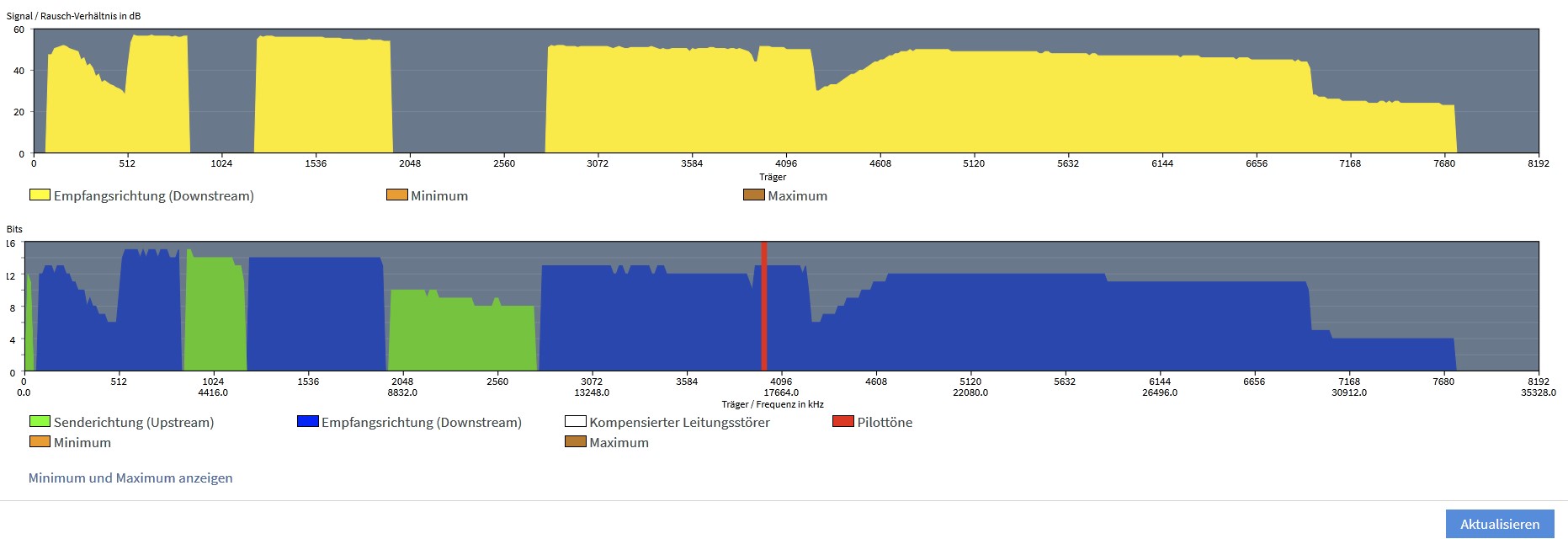

Poste doch bitte mal das Spektrum und die ausführlichen DSL Informationen.

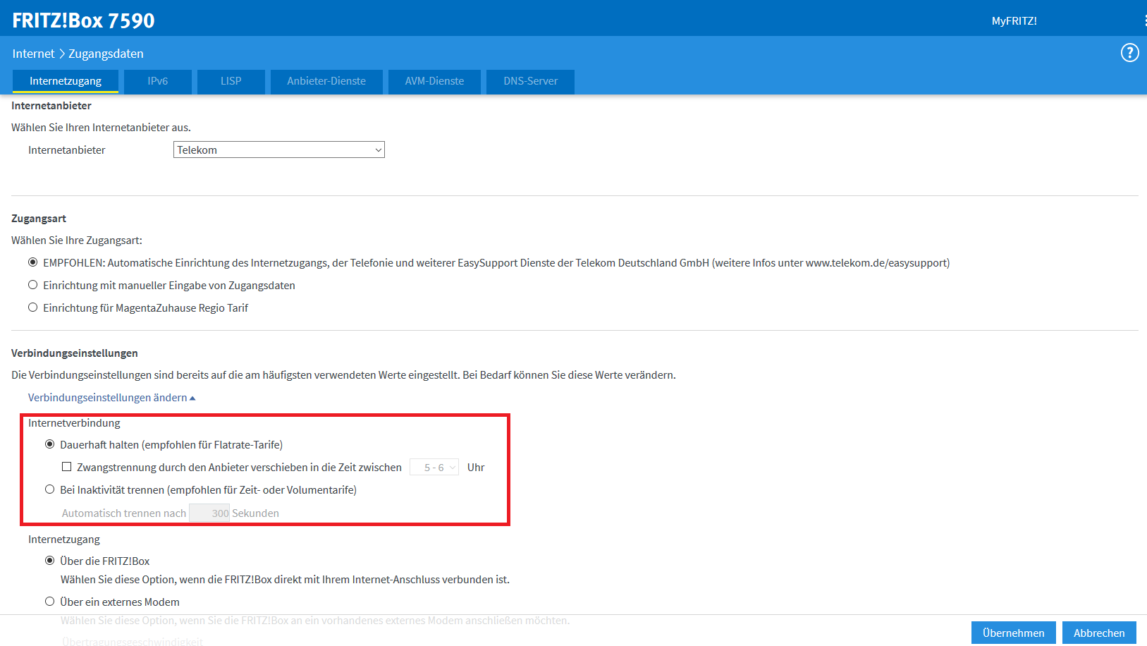

Zwangstrennung hast du aber aus, oder?

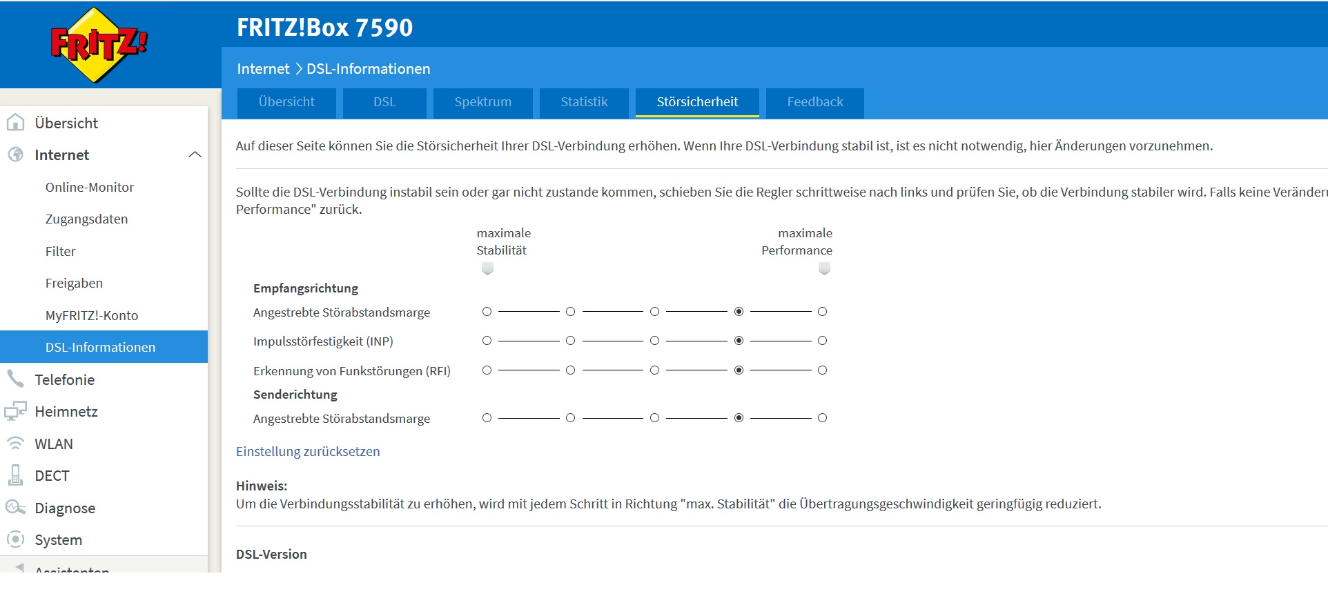

Wir hatten das selbe Problem mit der 7590 und haben die Störsicherheit jetzt nicht mehr auf maximale Performance und es Läuft Super.

Ändere ich etwas an der Störsicherheit wird garnicht gesynct, liegt eventuell am SVDSL?

Ach ja, ich würde die Störfestigkeit der Fritzbox wieder ganz nach rechts stellen, mir haben die bei der Telekom mal gesagt, dass das eher kontraproduktiv ist.
Einen Punkt habe ich Vergessen nach änderung der Störsicherheit muss die Fritz.Box für eine Minute vom Strom genommen werden.
Erfolgt bei deinem Tarif noch ne Zwangstrennung, weil du nach 24h ne neue IP v4 zugewiesen bekommst?

Bei VDSL der Telekom gibt es keine 24 Stunden Trennung mehr. Erst nach 180 Tagen.
Aber das hat nichts mit einer DSL Neusynchronisation zu tun. Denn die 24 Stunden Trennung erfolgt wenn erst auf der PPPoE Ebene und nicht schon auf der DSL Ebene.

Bei mir findet die Zwangstrennung noch immer statt
781985
Dann hast du es in deiner Fritzbox noch so eingestellt.
Einfach den Haken entfernen bei "Zwangstrennung durch den Anbieter verschieben in die Zeit zwischen"
Vorher noch die erweiterte Ansicht im Fritzbox Menü aktivieren (oben rechts).
Erst dann ist das Kästchen überhaupt sichtbar, bei dem man den Haken entfernen kann.

Es gibt keine Zwangstrennung, scion lange nicht mehr an diesem Anschluss. Ich werde da auch keine konfigurieren da da keine hingehört. Ich habe kein Powerline, das hat keine ausreichende Leistung, alle Optionen bezüglich vom Strom nehmen habe ich erfolglos probiert. Setze ich den Regler nach links wird nie gesynct. Einer der Telekom Techniker sagte auch, dass bei VSDSL das nutzen des alten DSL Treibers nichts bringt.
