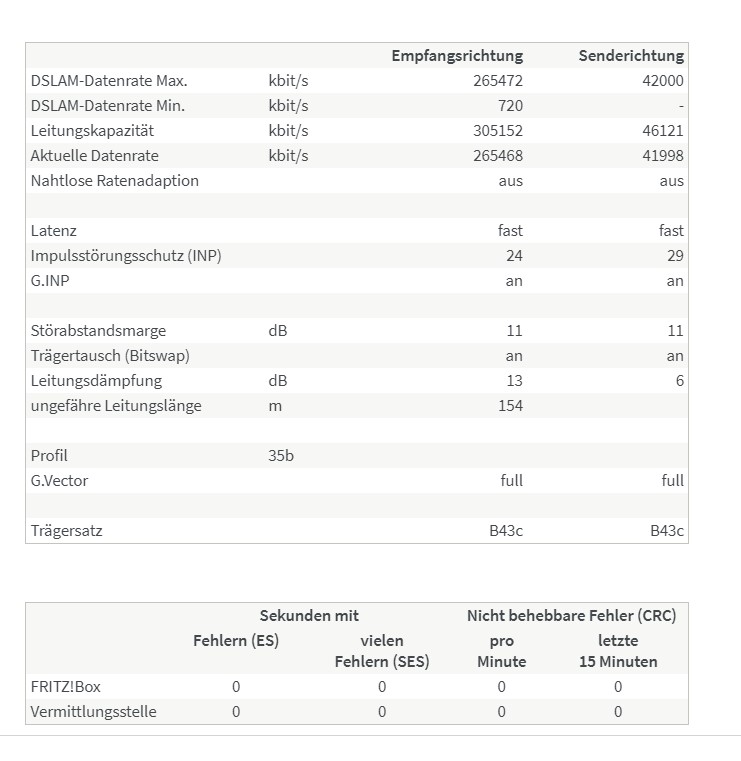

Telekom VOIP, SVDSL 250/40 - Jede nacht 1xDSL Syncverlusst
Probier doch mal diese Seite, bei mir läuft der Downgrade seit dem 12.05 ohne Probleme.
Außerdem hab ich keine Zugansdaten mehr eingegeben sondern:EMPFOHLEN: Automatische Einrichtung des Internetzugangs, der Telefonie und weiterer EasySupport Dienste der Telekom Deutschland GmbH (weitere Infos unter www.telekom.de/easysupport).
Und bei dem Downgrade bin ich bis zur Passage Stromanschluss trennen: Hab ich gemacht und kurz gewartet.
Dann hab ich den Strom angeschlossen und sofort auf weiter geklickt.
So wie es beschrieben wird mit Strom anschließen wenn aufgefordert, geht es bei mir auch nicht.
https://service.avm.de/downloads/downgrade/fritzbox-7590/deutschland/
Viel Glück !!!

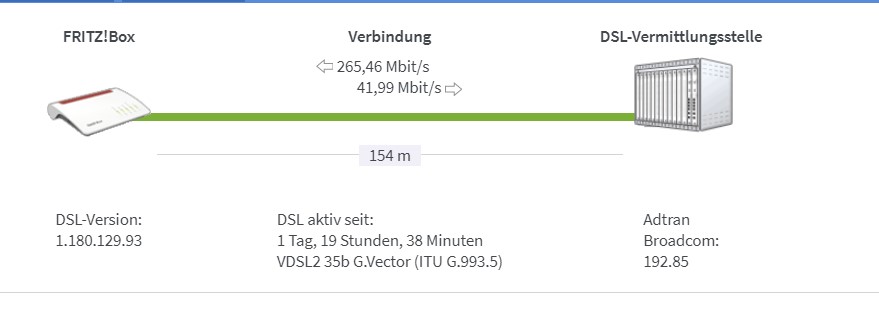

7.11 ist raus. Ich habs installiert und werde beobachten...
es sieht bis jetzt sehr gut aus
792046
792047
Das läuft seit Tagen, ich denke das Thema ist durch..
