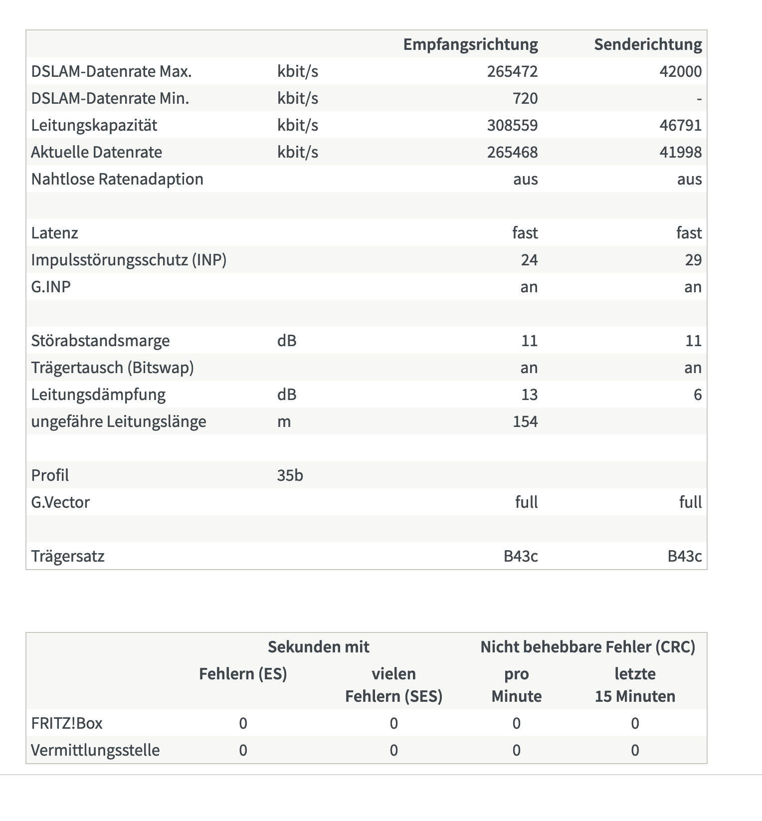

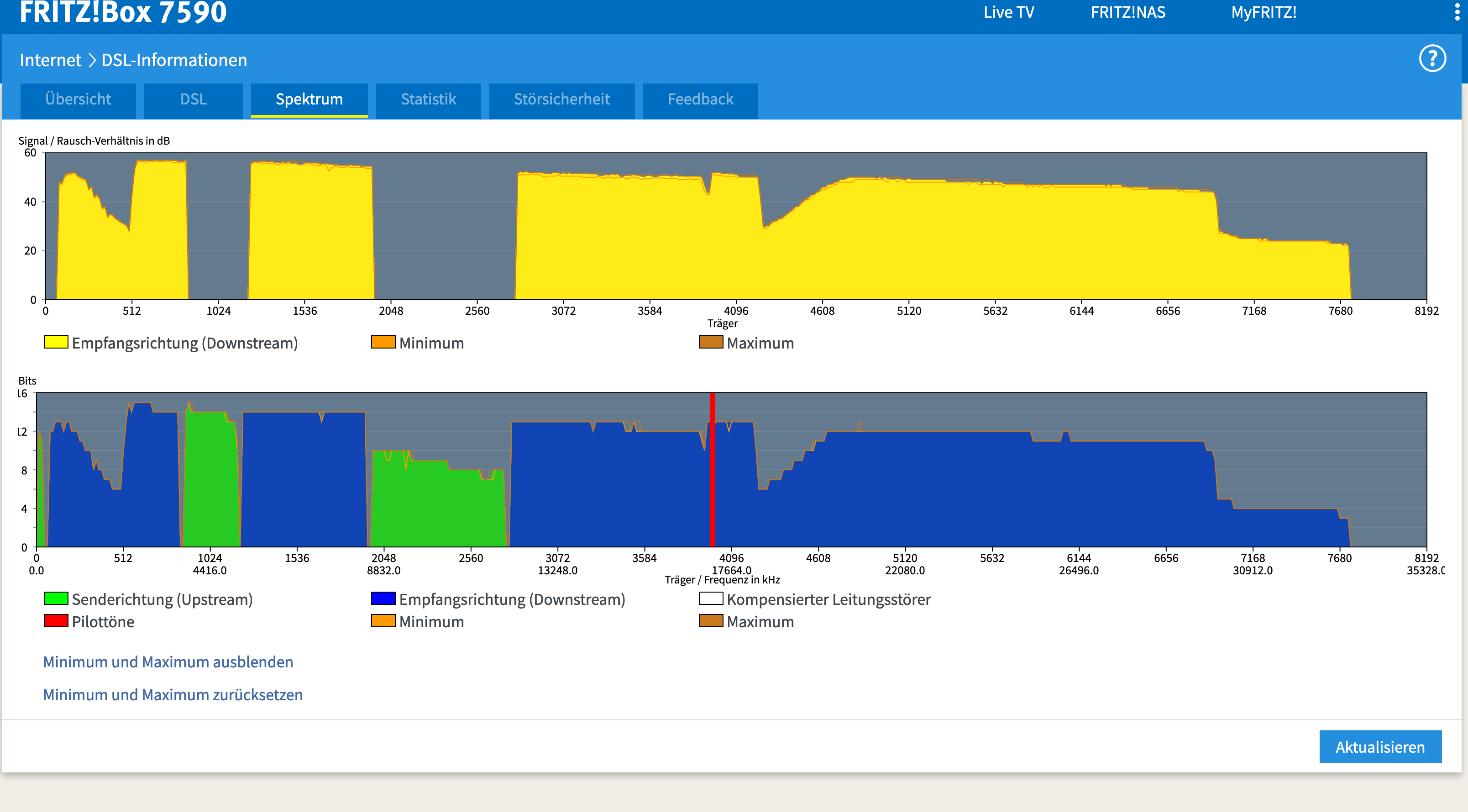

Es gab um 0:30 wieder so eine Kacktrennung.
Ich persönlich kann hier bei min/max nichts erkennen. Wie man aber sehen kann ist das Ding fehlerseitig garnicht nach oben gegangen. Trennung durch kosmische Strahlung und Marienerscheinung auf der MIttelspur der A61.
