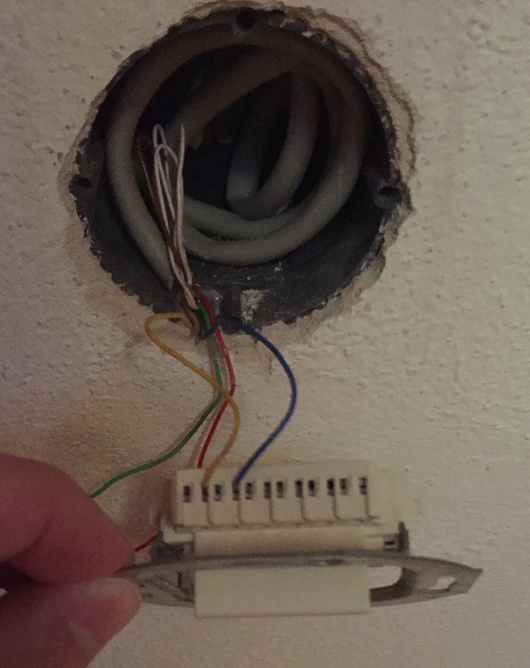

Das Bild hier zeigt die Dose im Obergeschoss: IMG_1127.JPG (FritzBox an dieser Dose angeschlossen zeigt: 51MBit/s im Download mit Leitungsdämpfung 21/27 und Störabstandsmarge 6/6(Empfangsrichtung/Senderichtung))

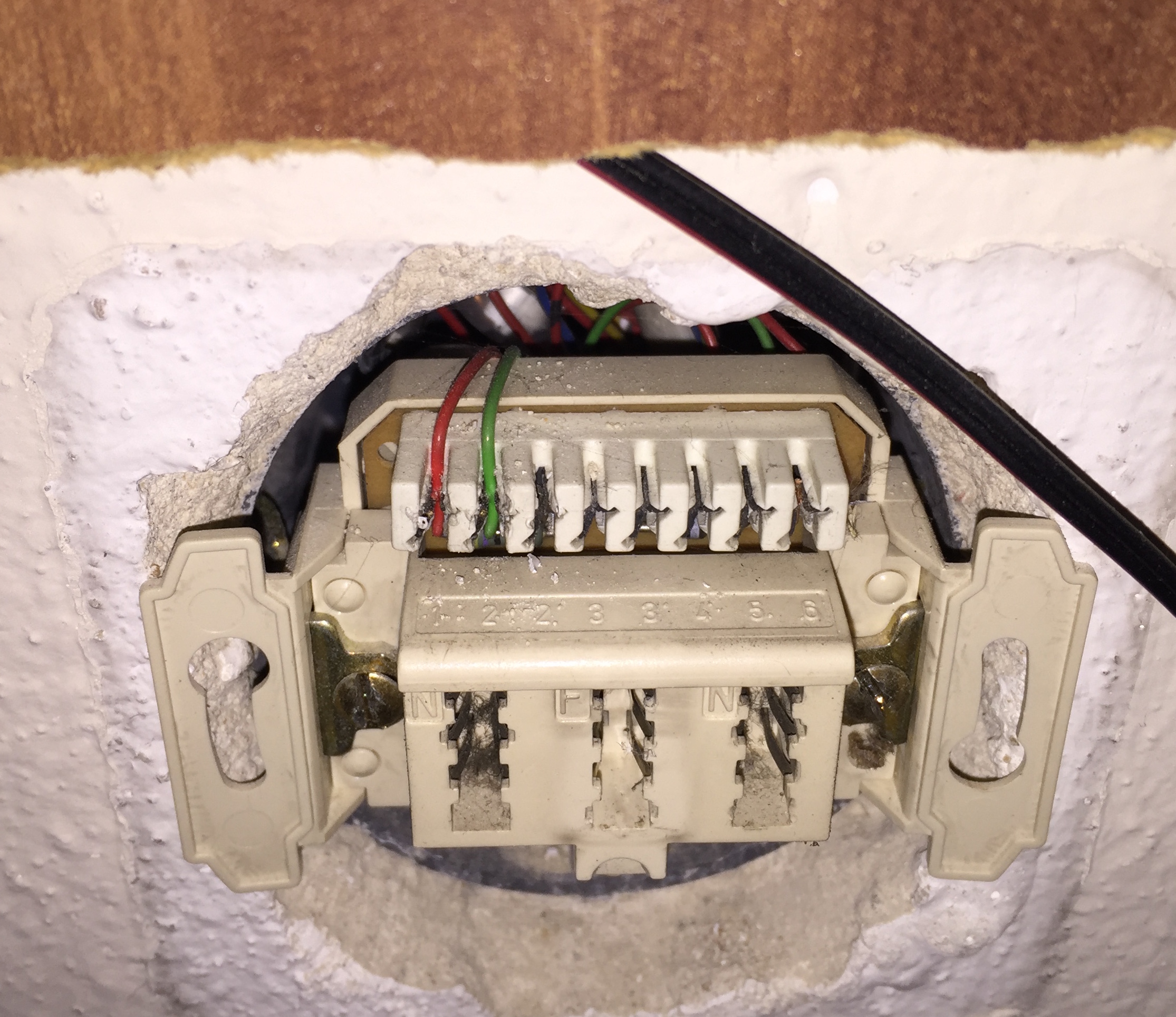

Das Bild hier zeigt die Dose im Erdgeschoss: IMG_1128.JPG (FritzBox an dieser Dose angeschlossen zeigt: 21MBit/s im Download mit Leitungsdämpfung und Störabstandsmarge habe ich da leider nicht aufgezeichnet)

Wie man auf den Bildern sieht, gehen zwei Drähte in die TAE im EG rein. Welches der beiden ist dann das, welches oben im OG wieder rauskommt?
Telefon ist immer eine 2 Draht-Verbindung. Die 2 Drähte die reingehen können nicht alle sein. Da muss es nochmal 2 Drähte geben die hochgehen ins OG. Ich würde mal sagen die sind "hinten", vielleicht via Lüsterklemme oder so, wo man nicht hinsehen kann.
Ja, du hast recht! Hinter der Dose werden jeweils 2 Drähte miteinander mit einer Art Lüsterklemme verbunden. Ich habe jetzt auch noch entdeckt, dass sich im OG eine weitere TAE befindet, in der aber keine Drähte angeklemmt sind, sondern nur miteinander verbunden sind; und zwar genau die Farben an Drähte die dann in der Dose an der die Fritz im OG steckt.

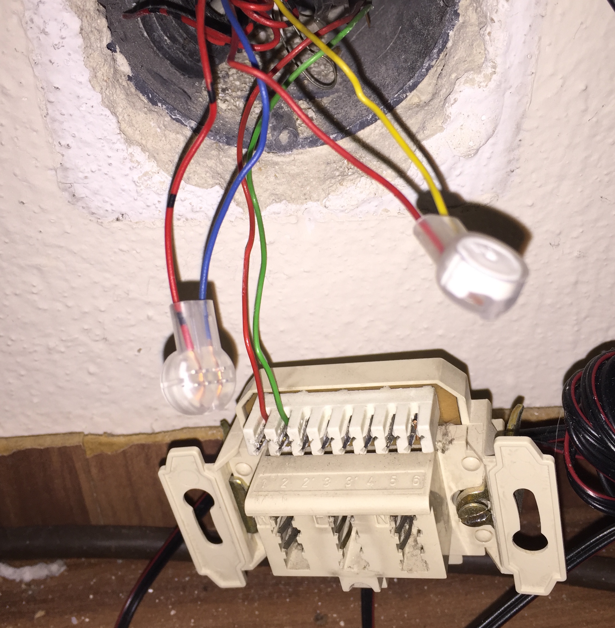

Ich hab nun folgendes gemacht: Ich hab im OG testweise die Drähte von der TAE abgeklemmt. Dann die Fritz nochmal ins EG, wo sie sich dann aber gar nicht verbunden hat. Wie kann das sein?
Dose EG: IMG_1131.JPG
Weiterleitungs-Dose OG: IMG_1132.JPG
Dose OG (wo bis jetzt die Fritz dran hängt!): IMG_1127.JPG
Guten morgen,
so wie ich das jetzt sehe wurde im EG die 1. TAE bis ins OG durchverdrahtet( gelb und blau) und zwei Drähte (grün und rot) vom OG wieder zurück ins EG geschickt.
EDIT: Mal zur Info der der die Verdrahtung gemacht hat, hat von Telekommunikation keine Ahnung, denn er hat nicht die Aderpaare verwendet, die in einem Kabel mit einander verdrillt sind. Dies kann bereits zu höheren Störeinflüssen kommen.

Du machst jetzt folgendes:
1. Du kneifst die Klemmverbindung im EG (gelb und blau) ab
2. Du isolierst die beiden roten Drähte etwas ab
3. Du schließt die roten Drähte an die TAE an auf Klemme 1 und 2( nimm die Dose die im 1OG eingebaut war)
so hast Du die kürzeste Strecke zu Deinem Übergabepunkt
Gruß Triple5soul

Guten morgen und vielen Dank für die Info!
Wiederhole nun deinen Post, so dass ich feststellen kann, ob ich deine Anweisung auch richtig verstanden habe:
Der Anschluss im EG hat ja einen roten Draht mit einem blauen Draht mit einer Art Lüsterklemme zusammengeschaltet und zusätzlich ist da noch ein weiterer roter Draht mit einem gelben Draht ebenfalls mit einer Art Lüsterklemme zusammengeschaltet.
Ich kneife nun die zusammengeschlossenen Adernpaare "Rot, Blau" und "Rot, Gelb" durch, isoliere die zwei freien roten Drähte etwas ab und schließe diese dann an die TAE an, die ich vorher vom OG geholt habe, richtig? (Die nun freien Drähte blau und gelb gehen wohl in das OG hoch?)
Ist die Reihenfolge der roten Drähte auschlaggebend? Einer der beiden roten Drähte hat ja so ein schwarze kurze Markierungen drauf, so könnte man ja bspw. sagen, der rote Draht mit der schwarzen Markierung kommt auf Klemme 1 und der komplett rote Draht auf Klemme 2 der TAE oder umgekehrt...
Was aber mache ich dann mit dem roten und grünen Draht, die auf dem Bild noch an der alte TAE angeschlossen sind? Kneife ich diese beiden Drähte ebenfalls ab, weil ich ja sonst zwei Dosen dran hätte; die alte und die TAE vom OG...
Grundsätzliche Frage: Dann sind also die beiden roten Drähte die Drähte, die vom Keller hoch in das EG gehen?

Vielen Dank. Ich denke, dass ich das wohl wirklich selber schaffen sollte.
Von den roten Adern sollten noch zwei weitere in der Dose hinten eingerollt liegen.
Hier solltest Du mal schauen, welche der roten momentan mit dem blauen und gelben durch geklemmt worden sind.
Ist es "rote ohne Markierung" (a-Ader) und "rot mit einer Markierung " (b-Ader), so ist der a-Ader auf Klemme 1 und b-Adern auf Klemme 2 anzuschließen.
So wäre es aus der alten analogen Telefontechnik korrekt.
Edit: jedoch sollte es bei DSL Signalen mittlerweile egal sein, da es sich hier ja nur um "Signale" handelt und keine Versorgungsspannung mehr mitgeliefert wird.

Die zwei weiteren roten Drähte die evtl. hinten noch eingerollt sind haben dann welche Aufgabe? Aber ich bin mit dem weiter oben angegebenen Vorgehen von dir auf der sicheren Seite, oder?

Mit dieser Durchklemmung meinst du die im Bild oben sichtbaren "Lüsterklemmen"? Oder war das jetzt nur die Erklärung für das Anklemmen nach dem analogen Standard, was ja eh so nicht mehr wirklich wichtig ist?
schlechter wird es auf jeden Fall nicht.
Ja mit der Durchklemmung meine ich die sichtbaren "Lüsterklemmen".
EDIT: Die Erklärung warum damals eine Korrekte Belegung wichtig war ist, dass dort auf den beiden Adern noch eine Versorgungsspannung mitgeliefert wurde. Wenn ich mich recht erinnere waren das -40V DC
Die weiteren roten Adern sind nur Reserve.

Was mache ich mit dem roten und grünen Draht an der alten, bzw. aktuell NOCH einzigen TAE im EG? Kann ich die gefahrlos abschneiden und die alte TAE entsorgen?
Also die alte TAE Dose im EG würde ich nicht mehr weiter verwenden.
Wenn Du im OG wieder eine Dose für ein analoges Telefon brauchst, dann müsstest Du Dir den blauen und gelben Draht jeweils verlängern und dann später mit einem TAE Kabel an einen TAE-Anschluss der FritzBox anklemmen, oder wenn die FritzBox Klemmanschlüsse hat dann da dran.
Wenn Du den Anschluss im OG nicht mehr benötigst, dann kannst Du die Adern einfach nach hinten drücken und fertig.
Verstehe. Ich drücke im OG die offenen Adern einfach nach hinten und mach eine Abdeckung drauf. Die TAE vom OG wird dann im EG anstatt der bishere TAE im EG benutzt. Die bisherige TAE im EG wird abgekniffen und schmeiß ich weg. Was ist mit dem grünen und roten Kabel die an die alte TAE im EG angeklemmt sind? kann ich dann auch einfach "nach hinten drücken"?
Es ist in Zukunft übrigens bei uns nicht davon auszugehen, dass im OG ein Telefon benötigt wird, da die Basisstation des Telefons an die Fritz angeschlossen wird (werden muss). Und wo die steht ist egal.
Richtig,
einfach nach hinten drücken.
