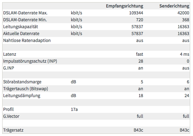

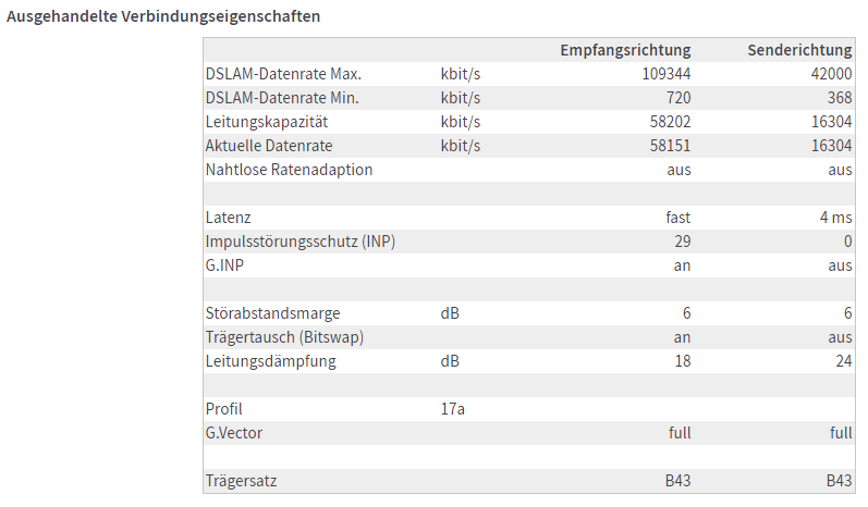

Also Leute, hab die Kabel nun so verdrahtet wie hier beschrieben wurde. Der Download hat sich nun um sage und schreibe 8MBit/s erhöht. Aber seht selbst im Bild unten:

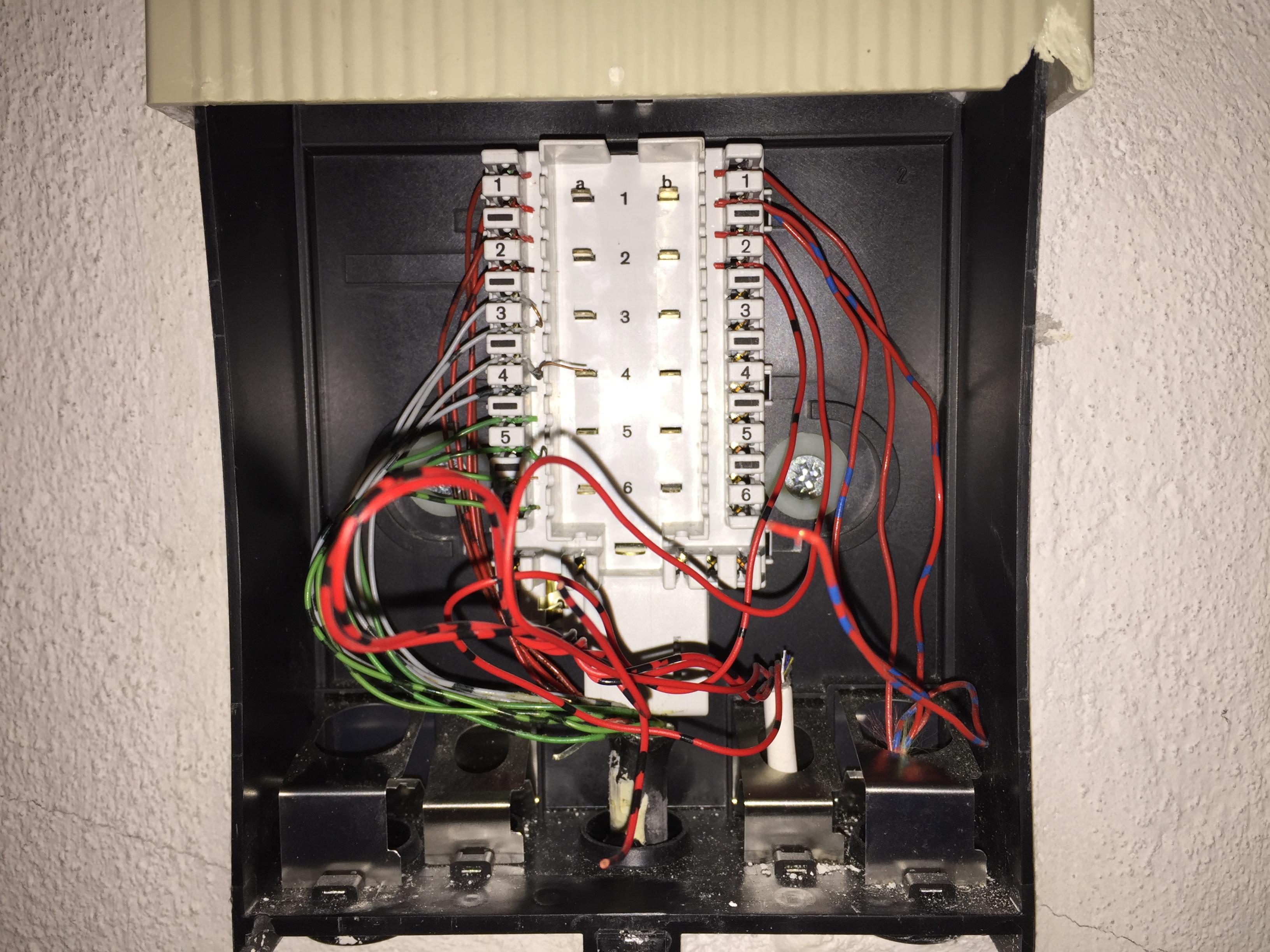

Wir haben im Keller noch das Teil hier:
Gehe ich richtig davon aus, dass die linke Seite von draußen rein kommt und die rechte Seite dann auf die einzelnen Wohnungen aufteilt? Wie finde ich nun raus, welche 2 der 4 Drähte (bzw. 5 Drähte auf einer Steckverbindung sind zwei Drähte angeschlossen...) in welche Wohnung gehen? Wie funktioniert das hiermit dem Verteilen des Anschlusses? Für mich sieht das grad so aus, als ob an beiden Wohnung der Anschluss anliegt?!
Das Haus besteht übrigens aus zwei Wohnung die alle von uns bewohnt werden. Es wäre also egal in welcher Wohnung das Signal ansteht.
