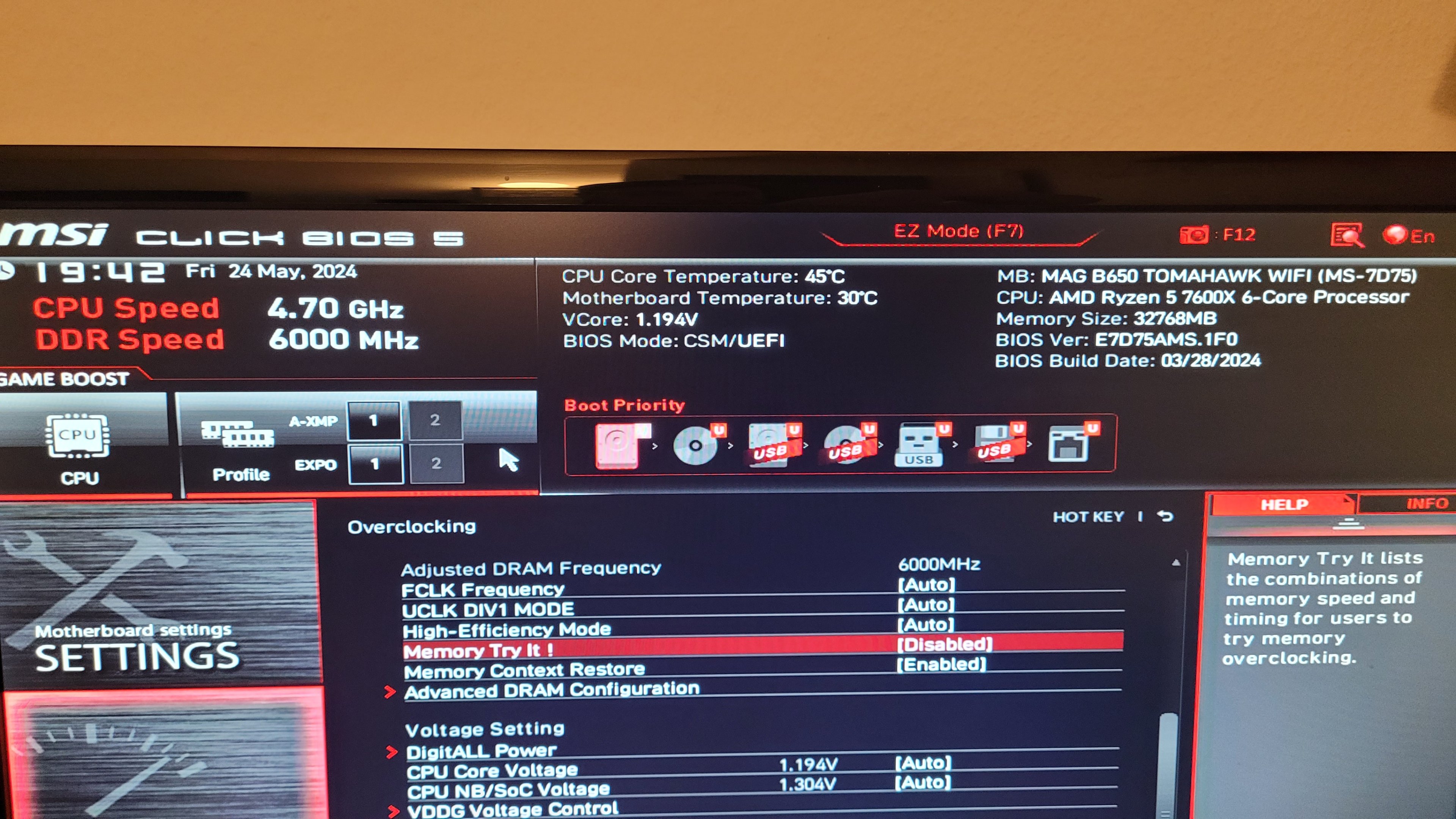

Also der PC starter wieder normal, nachdem ich den 2. RAM Riegel rausgenommen hatte. Habe den nun wieder drin und es läuft. Allerdings ist mir aufgefallen, dass bei der EXPO Auswahl nur noch ein RAM Riegel zur Auswahl steht. Davor konnte man beide anklicken. Den 2. Riegel scheint er aber zu erkennen, weil rechts bei memory sie 32gb steht.
Mach mal Memory Context Restore aus und lass den RAM gescheit initialisieren. Anmachen kannst du das später immer noch.
Der war deaktiviert. Hatte es im BIOS gerade umgestellt aber noch nicht gespeichert.
Aber das BIOS scheint ja trotzdem beide Riegel zu erkennen. Aber dann läuft wahrscheinlich nur einer mit 6000MHz oder?
