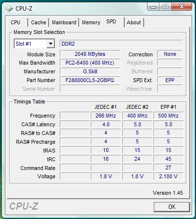

Wenn es der G.Skill ist:
http://geizhals.at/deutschland/a286178.html
Braucht er ca. 2,0V statt 1,8V.
Das kann auch einen Bluescreen auslösen.

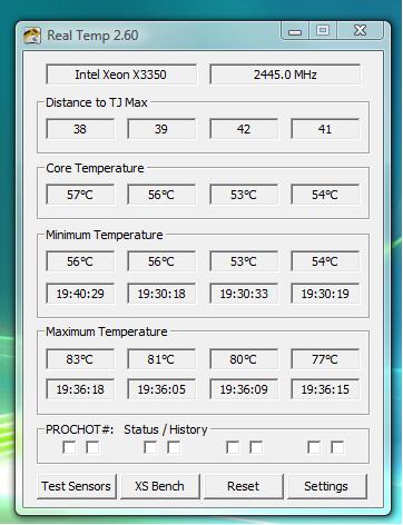

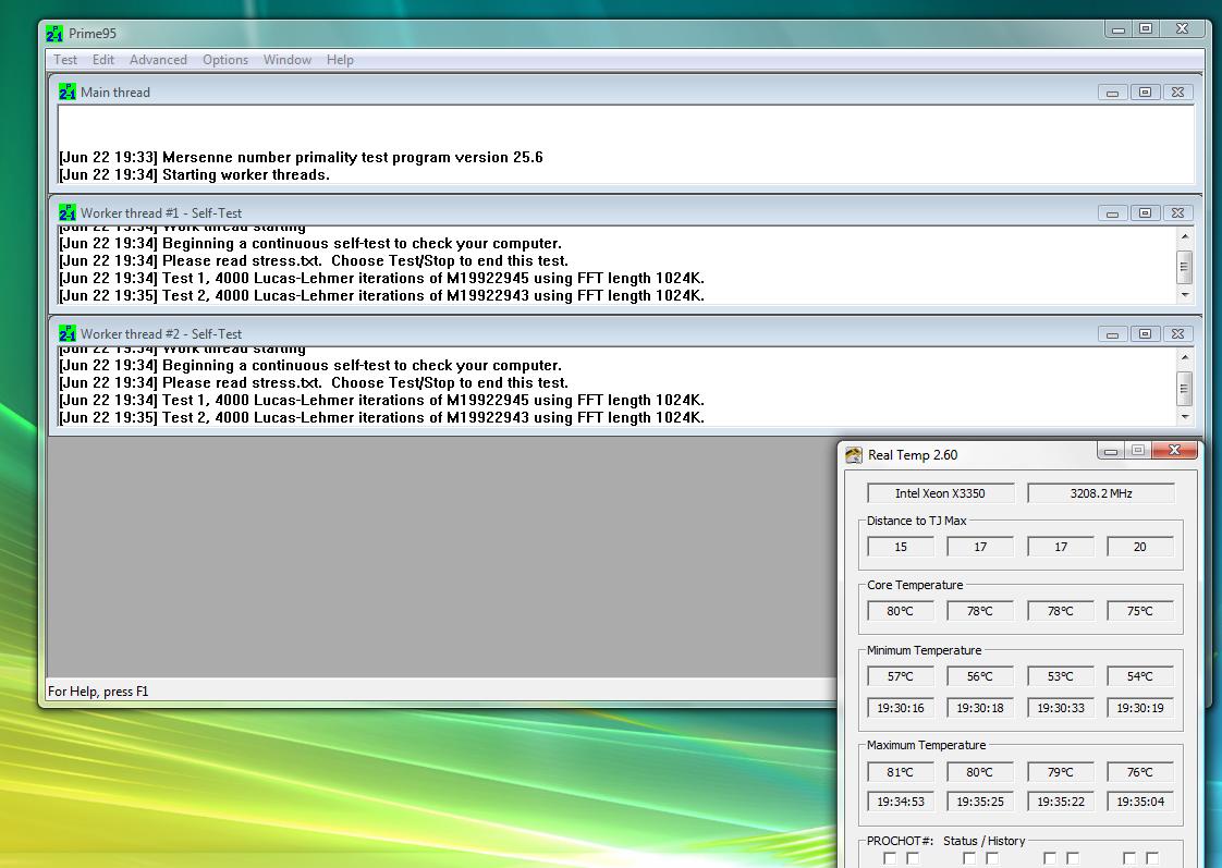

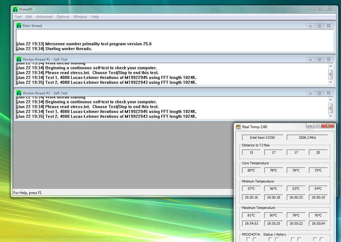

Im Anhang mal ein Screen mit Prime und RealTemp.. mir is auch gerade aufgefallen das er erst bei Last auf 3,2Ghz schaltet. Das erklärt natürlich etwas :>
Aber 3,2Ghz müssten ja eigentlich locker drin sein..
Und kann mir einer Sagen wie ich auf 2,0V stelle?^^ Ich habe genau das RAM Kit.
Aber als Frequenz zeigt das BIOS nur 800Mhz an und eine Option um die Volt-Zahl zu erhöhen habe ich noch nicht gefunden.

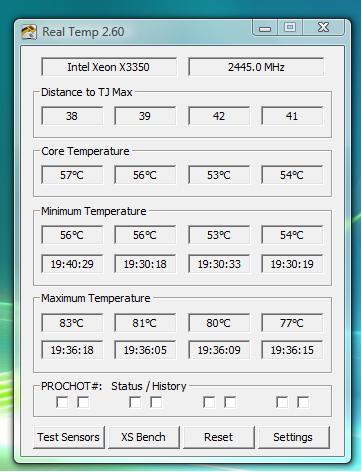

*edit* hab nochmal einen Screen von Realtemp im Idle rangehangen...(viel zu warm -.-)

Das ist nicht warm, das ist heiß.
Ich würde den Kühler neu montieren, aber bald.
Wieviel Vcore hast du denn da eingestellt?

Kühler is neu drauf, Temperatur ist immernoch die gleiche.
Habs jetzt auf 2,0V eingestellt, beim Memtest gibts immernoch Fehler...
Die Temperaturen sind einfach nicht normal.
Wieviel Vcore hast du für die CPU eingestellt?
Wärmeleitpaste wird ja ordentlich verteilt sein.
Beim Ram kannst du noch 2,1V probieren, denn für das ist Er auch zugelassen.
Die Timings kann man noch zusätzlich entschärfen.

Gute Idee mit dem Boxed, denn die Temps sind nicht normal.
Die Vcore ist lächerlich gering, mit der wirst du 1. nicht weit takten können, und das
macht 2. die Temperaturen noch noch bedenklicher.
Erst einmal die Temps in den Griff bekommen , und dann kann man sich auch um den
Rest wie zB. OC und den Ram kümmern.
MfG.

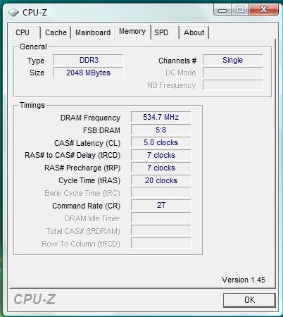

Du kannst ja einen Screen von CPU-Z und den Einstellungen "Memory" posten.

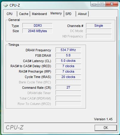

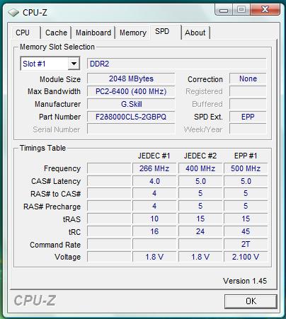

Angehängt mal ein Screen von CPU-Z Memory.. mit macht da was stutzig... Type "DDR3"(und auf der SPD Seite steht 2...) ?!

Das mit der Folie ist ein bekanntes Problem.:p
Wenn du den Kühlerboden und die CPU nachher gründlich gereinigt hast, dürfte das aber
nicht relevant sein.
Stell den Ram im Bios einmal auf 1:1 um, denn die Frequenz in CPU-Z musst du mit 2 multiplizieren
und dann bist du beim Ram weit über 1000MHz.
Das erklärt auch die Memtestfehler.
Die DDR3 Anzeige in CPU-Z: Das ist nichts weiter als ein kleiner Bug.
MfG.

Bisher ohne Fehler bei Prime oder Memtest bei ca. 670Mhz.
Mir is nur grad aufgefallen das ich vorhin net alle Kerne laufen hab lassen aber er pendelt sich so bei ca. 67°C ein mit Boxed und 100% Auslastung.. Ist das nich auch ein bisschen viel?

Den Ram kann ich dann auch mal auf 1:1,25 oder so stellen, oder?
TJMax schwankt so um die 30°C ;)
Ja natürlich, aber mit den vorgeschriebenen 2,0-2,1V, und am besten mit den vom
Hersteller angegebenen Timings.;)
Die Timings sollte man im Bios manuell anpassen, da Sie nicht immer korrekt aus dem SPD
übernommen werden.
Aber grundsätzlich wird nicht viel mehr Performance zur Verfügung stehen, da ein hoher FSB
und 1:1 Teiler die beste Leistung bringen würde.
Der FSB ist eben bzg. Ram der limitierende Faktor bei Intel.
