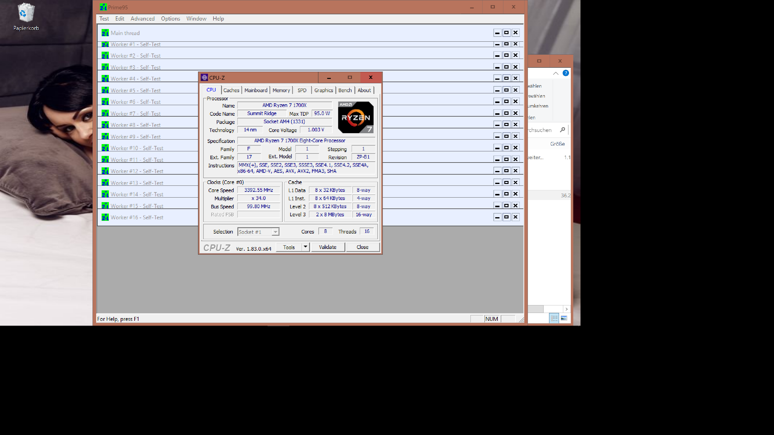

Mein Ryzen 1700x@3,4GHz mit Brocken 3 hat im Idle eine Temperatur von 29°C (49°C mit internen +20 Temp-Offset) und mit Prime95 49°C (69°C).
Ich habe aber auch Undervoltet mit Offset - (Minus) 0.1400Volt. Wenn ich Prime95 laufen lasse, liegt laut CPU-Z eine Core Voltage von max. 1.014V an, meiste Zeit aber nur bei ~0.992V:

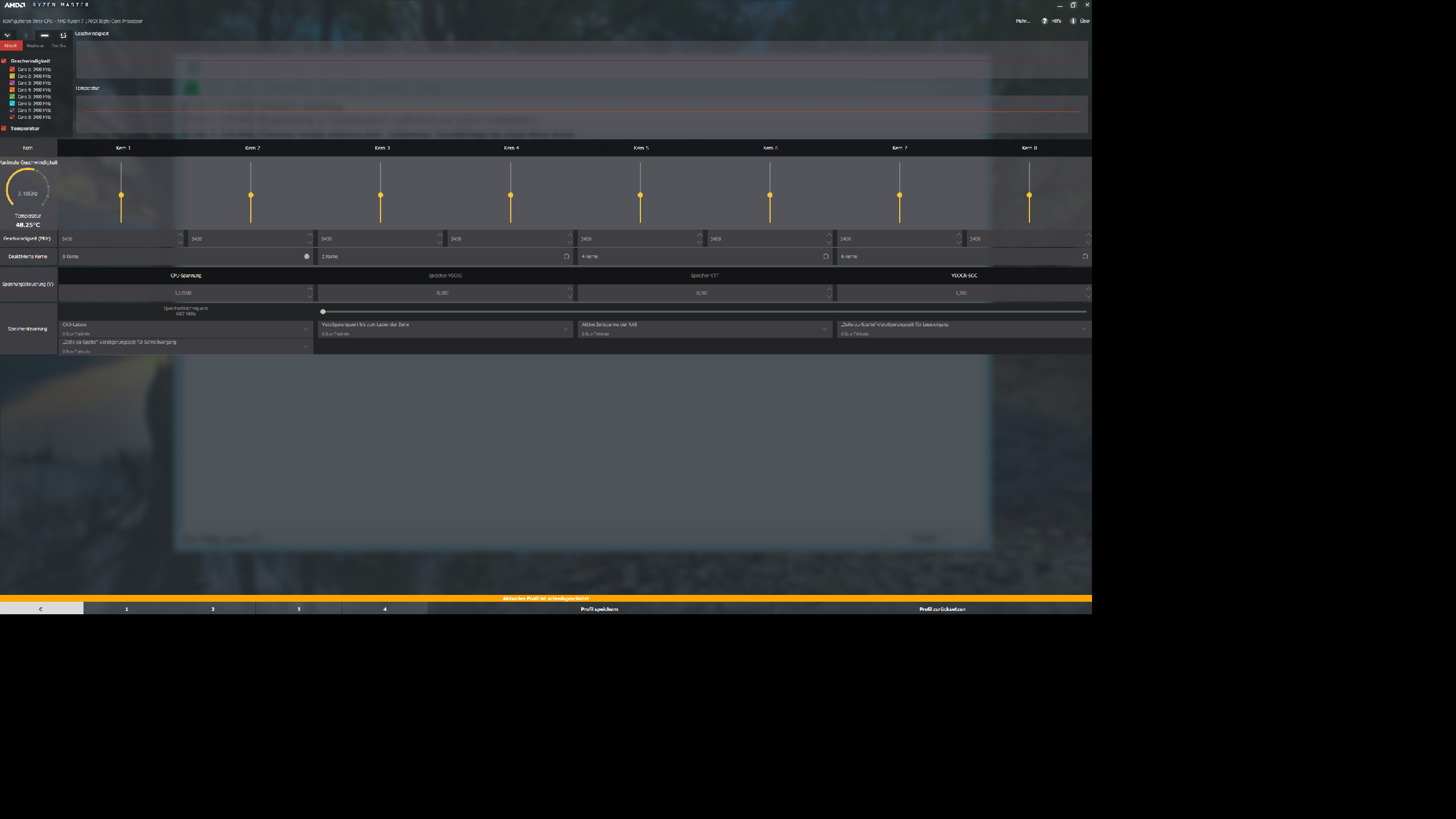

Mein Ryzen 1700x hat laut Ryzen-Master eine Spannung von 1,125V:
Laut CPU-Z aber nur max. 1,014V
