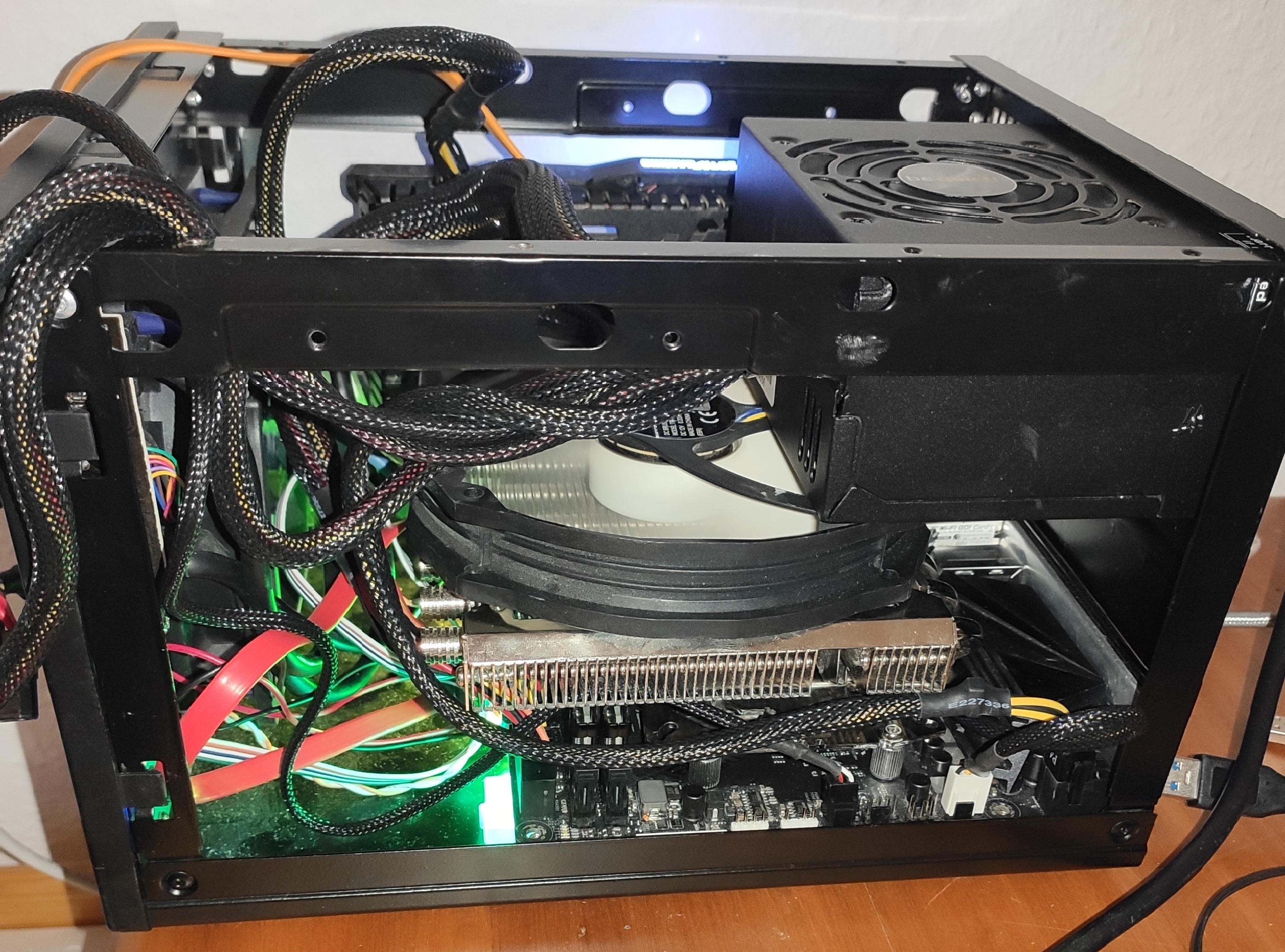

Habe noch etwas gebastelt.
Habe jetzt einen Thermalright AXP-200 mit einem TY-147-Fan in das Sugo SG05 lite montiert.
Montiert man erst den Kühler, hat man fast keine Chance die Kabel, besonders die vom Frontpanel auf das Board zu stecken... ein anderes Thema.
CPU-Temp unter Volllast runter 62° und keine Kreissäge mehr.
Kabelmanagement im Case ist natürlich 1a. :D
Die Lüfter passt Millimeter genau unter das Netzteil.

Aijaijaijaijai,,das würd ich meinem 5800X nicht antun.:freak::D
Puh,ganz schön eng ,der kann ja kaum atmen.
Ganz ehrlich,in so einem kleinen Gehäuse hätt ich versucht eine AiO zu verbauen.
Ich vermute mal das sich die 2070 sehr langweillen wird,bei der Drosselung der CPU die jetzt vorgenommen wurde oder wird.
Leise ist natürlich relativ.
Und das es Abstriche in einem itx-Gehäuse gibt, wenn man es mit einem größeren Gehäuse vergleicht, was Airflow und Kühlung angeht, war mir im Vornherein klar.
Die CPU-Temp von 90 auf 62 Grad zu reduzieren, sehe ich als großen Fortschritt an.
Der 140 mm-Fan dreht jetzt bei ca. 1000 Umdrehungen/min unter Volllast. Das Geräusch des Fans ist ist zu hören, ist aber nicht störend.
Die 92 mm-Kreissäge vorher lag bei einer Drehzahl von über 2000 Umdrehungen/min.
Bin sehr Zufrieden mit der Optimierung.
Cyberpunk lässt sich in FHD ansehnlich spielen.
Noch mal vielen Dank an den Input aus dem Forum.
