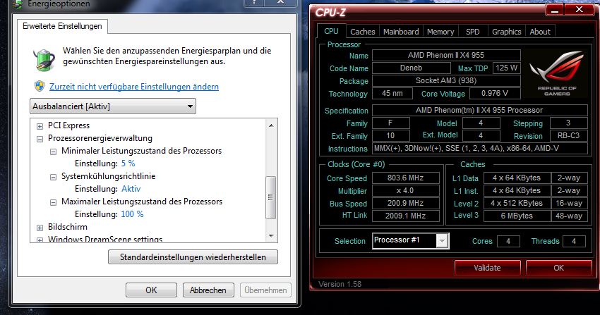

Geh mal in die Erweiterten Einstellungen von Ausbalanciert, und schau mal ob der Minimale Leistungszustand das Prozessors auf 5 % steht. Wenn nicht dann solltest du das so einstellen , sonst taktet die CPU nicht runter.
da war ich schon, steht drin, dachte nur es weiss jemand dass die das wenn auch gleich nachm nichsttun macht oder ob das nen moment dauert, hatte dass eigentlich schon kurz nachm letzten klicken mal und nun ewig net
Normal sollte die CPU sofort runtertakten, wenn sie nix zutun bekommt.Siehe Bild!!!

was sagt mir systemkühlungsrichtlinie aktiv in deinem screenshot/settings?
das steht bei mir auf passiv, habs verdachtsweise mal übernommen^^
Hast du das nicht?
Aktiv heist das der Lüfter jenach Cpuauslastung die Drehzahl zur Temperatursenkung selber regelt.Cpu wacht somit schneller auf, und kann somit mit voller Leistung fahren.
Wenn ich das auf Passiv stelle, bleib die Lüftergeschindigkeit niedrig und und die CPU auf Niedrigtakt erzwungen.
Ermöglicht so ein leisen Betrieb, wenn die volle Leistung der Cpu nicht benötigt wird.
öhm , bin wieder auf passiv, google sagte grad passiv heisst luftgekühlt, aktiv heisst wasserkühlung etwa?
und deiner aussage nach bin ich auch passiv weil mein zalman n 3pin lüfter hat und ne lüftersteuerung, wird also eh nix mit temperaturgeregelter drehzahl sein

hab wohl bei minimum 5 prozent nur mit ok bestätigt statt übernehmen, diesmal hat er es auch gespeichert und taktet direkt runter, danke^^
