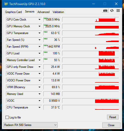

Wärmeleitpaste wechseln bringt was!
Habe bei meiner MSI RX580 Gaming X die Wärmeleitpaste gewechselt, und einen unterschied von 10 °C und Performance festgestellt.
Benutze Wärmeleitpaste: ARCTIC MX-2
TEST nach 4 Stunden Spielzeit durchschnitt werte.
The Witcher 3 - Wild Hunt: Settings=Ultra 60FPS
Vorher: 78°C Fan Speed=88%
Nacher: 67°C Fan Speed=38%
Zum vergleichen habe ich einen Benchmark benutzt.
Ich habe 2 Bilder beigefügt wo Ihr die Details sehen könnt.
mfg, HerrSnake🐍
