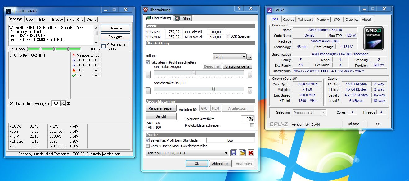

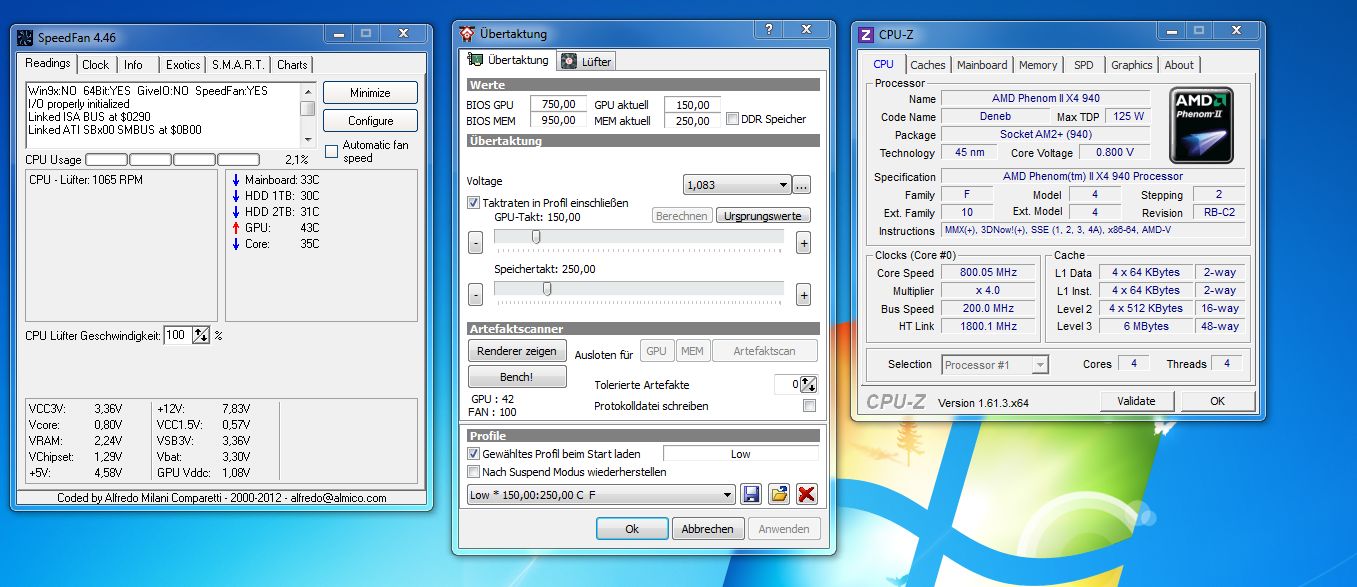

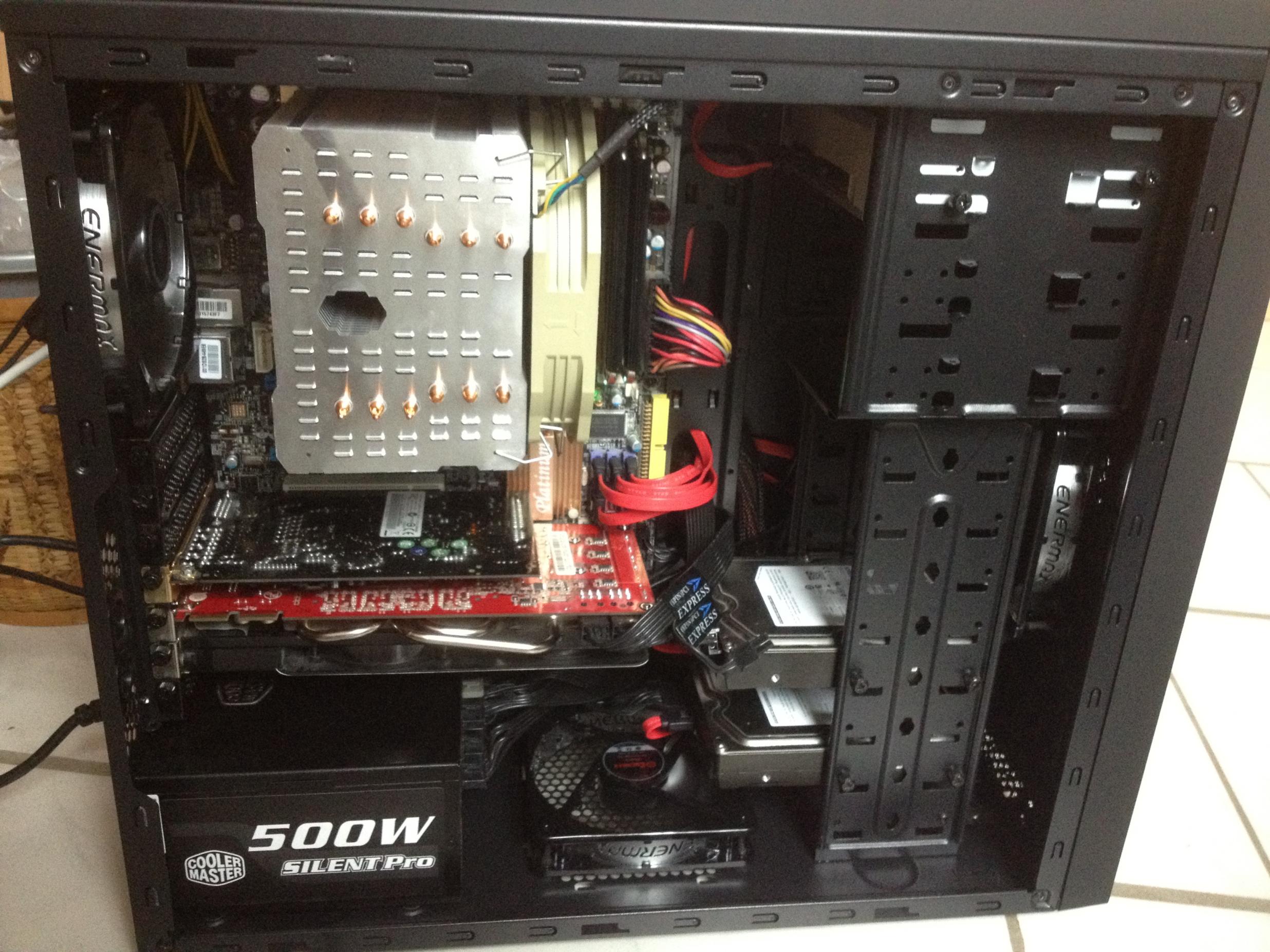

Ich habe eure Empfehlungen befolgt und mir ein neues Gehäuse (Bitfenix Shinobi),
einen neuen CPU Kühler (Thermalright Macho Hr - 02) und zwei weitere Enermax Lüfter gekauft.
Das Kabelmanagement habe ich meines Erachtens nach auch ein wenig besser hinbekommen :D (siehe Bilder)
Nun wollte ich das fachkundige Computerbaseforum noch einmal über mein System schauen lassen.
Dazu habe ich einen Test im Idle, sowie unter Vollast gemacht.
In der Regel sind alle Lüfter Temperraturgesteuert, aber um einen Vergleich zu bekommen, habe ich alle auf 100% drehen lassen.
IDLE: CPU: 800 Mhz @ 0,8V == 35 Grad
GPU: 150/250 @ 1,1V == 43 Grad
Last: CPU: 3 Ghz @ 1,2V == 52 Grad
GPU: 500/950 @ 1,1V == 67 Grad
Leider hatte ich vergessen die Taktrate weiter hochzusetzen, bei Relevanz reiche ich den Test noch nach
Ist das alles soweit in Ordnung? :) Oder ist noch etwas im Case zu verbessern?

Hey
Also erstmal: Die Verkabelung ist jetzt echt gut, so steht der Luft nichts mehr im Wege :D.. Ich finde auch, dass es einfach 1000 mal besser aussieht so.. Zudem sind die Temperaturen gut und da hat man schon noch oc-Potential(natürlich nur wenn nötig). Aber der untere Lüfter pustet dir sehr schnell sehr viel Staub ins Gehäuse, deswegen ist ein Staubfilter an dieser Stelle sehr zu empfehlen. Dieser ist nicht mal unbedingt notwendig, verstaubt dir mit der Zeit auch etwas den Grafikkartenkühler. Versuchs doch mal mit nem "Überdrucksystem" und bau den vorn rein. Bin zwar nicht der Fan von Überdrucksystemen, aber versuchen kann man es ja^^. Auf jeden Fall wäre mir der Lüfter da unten nicht ganz lieb, vor Allem, wenn er durchgehend schaufelt;)
Sonst gut!
MfG
PS: Lustig, den Enermax-Lüfter habe ich gerade selbst da für ein Review :D
ah, okay. naja, dann wäre ja gut^^. alle Überdrucksysteme, die ich bereits "konstruiert" habe, waren kontraproduktiv, und das waren schon einige ^^
Dann versuch doch mal^^, denn Bodenlüfter sind nicht immer unbedingt gut
MfG
