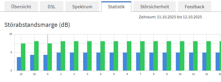

Der Reiter Statisik, besonders wenn man eine Woche anzeigt, gibt auch einen guten Einblick in den zeitlichen Verlauf der Störung.

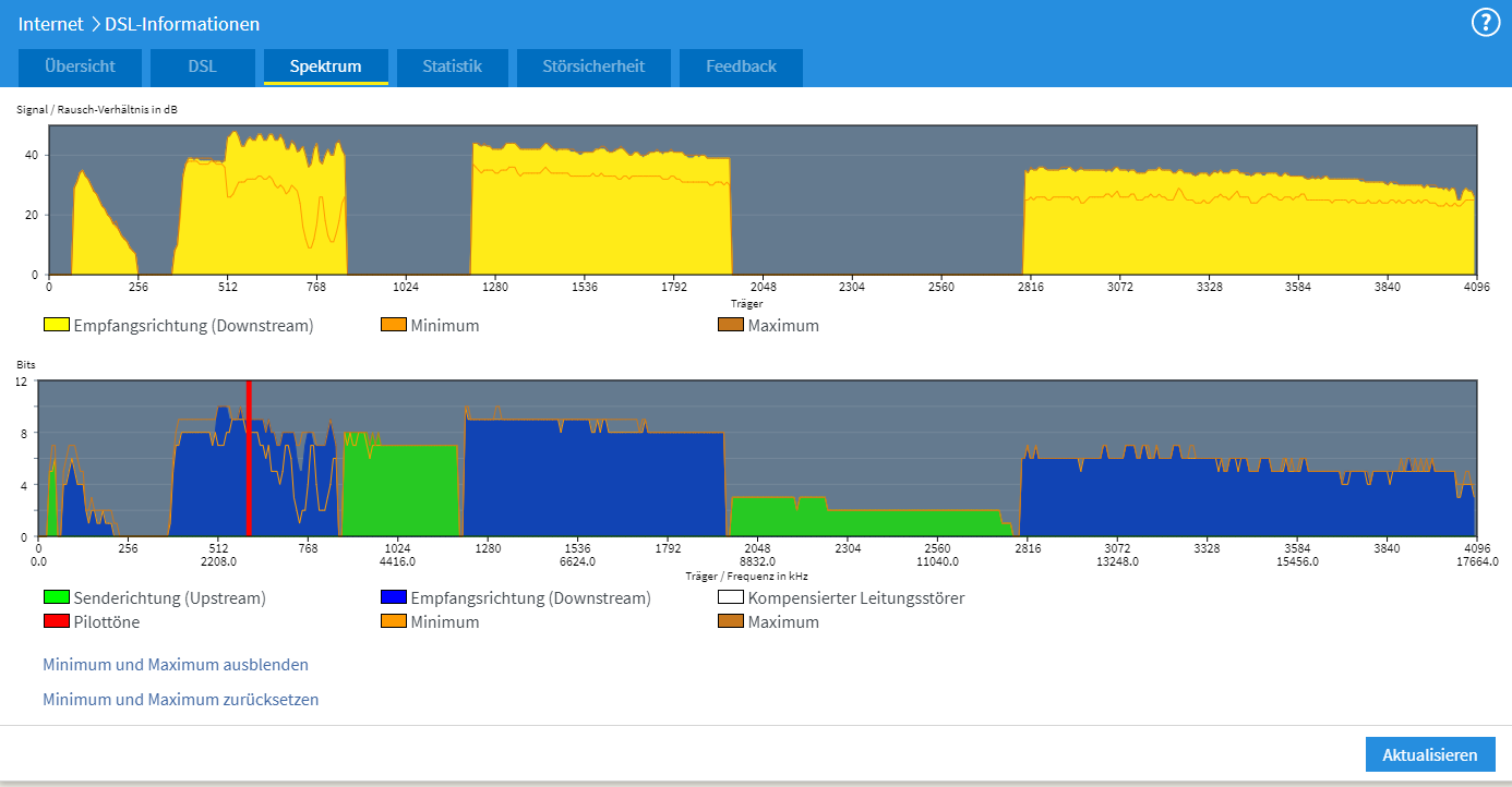

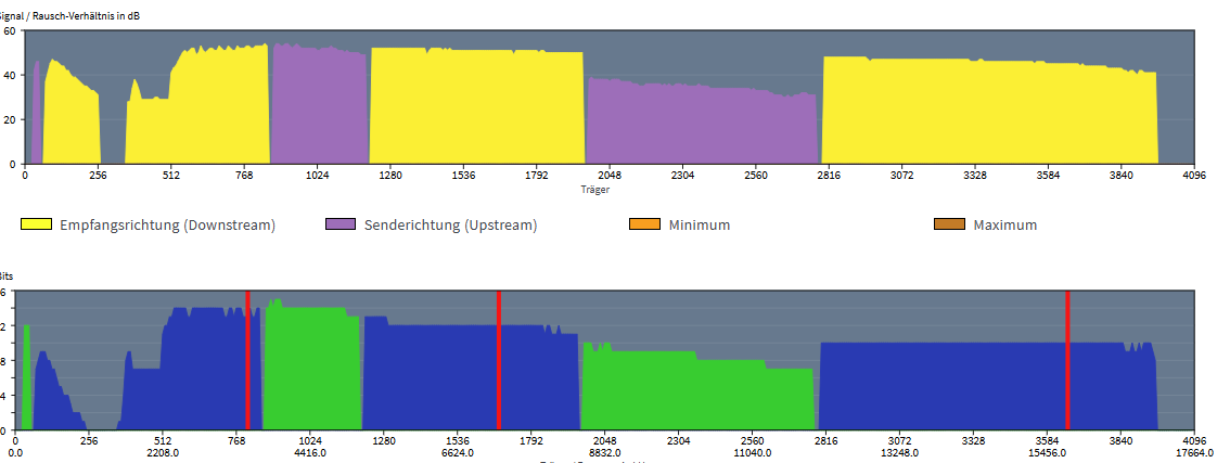

Hier das Spektrum.
@kleineridefix: Das die Leitung in Ordnung ist, bezweifelt ja niemand. Die Idee von @thom53281 war ja eher, durch alternative Verlegewege herauszufinden, ob die Einstrahlung durch einen räumlich unmittelbar neben der bisherigen Leitung liegenden Störer verursacht wurde, der ja dummerweise während der Technikereinsätze gerade nicht aktiv war.
Dein Spektrum zeigt einen ziemlich verrauschten Upload. Was immer unterschätzt wird, ist dass oft der Upload Kanal die Ursache für einen DSL Abbruch ist, denn dort ist auch das Vectoring wesentlich weniger effektiv.

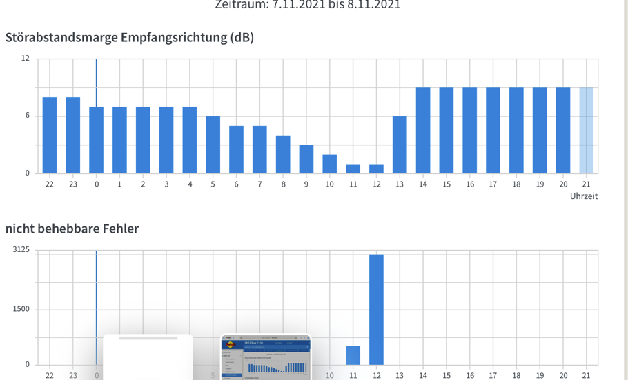

Neuere FritzOS Versionen (glaube seit FritzOS 8) haben Upload und Downlad Marge getrennt angezeigt:
Wenn es einen Abrruch gibt (erkennbar an dem Balken bei Sync in der untersten Reihe) kann man nachschauen wie die Marge unmittelbar davor war. Es kann natürlich sein, dass der Einbruch so schnell geht, dass die Staistik nichts anzeigt. Oft sieht man aber auch die Marge runtergehen:
(habe leider nur ein Beispiel von einem alten FritzOS ohne getrennte Anzeige).
Und dann muss man schauen, ob die Upstream oder Downstream Marge gegen 0 geht. Fritzboxen steigen meist so bei 3-4db aus, 6db ist die Zielmarke auf die sie synchronisieren.
Auf den ersten Blick sieht eure Leitung für 70m Lange jetzt nicht so toll aus, speziell die Dämpfung nach oben hin (im rechten Bereich des Spektrums), aber sie ist jetzt auch nicht "zu schlecht". Hier mal imVergleich meine, und die ist 280m lang und geht per Querkabel noch über einen zusätzlichen KVZ:

Hier das Spektrum.
Danke.

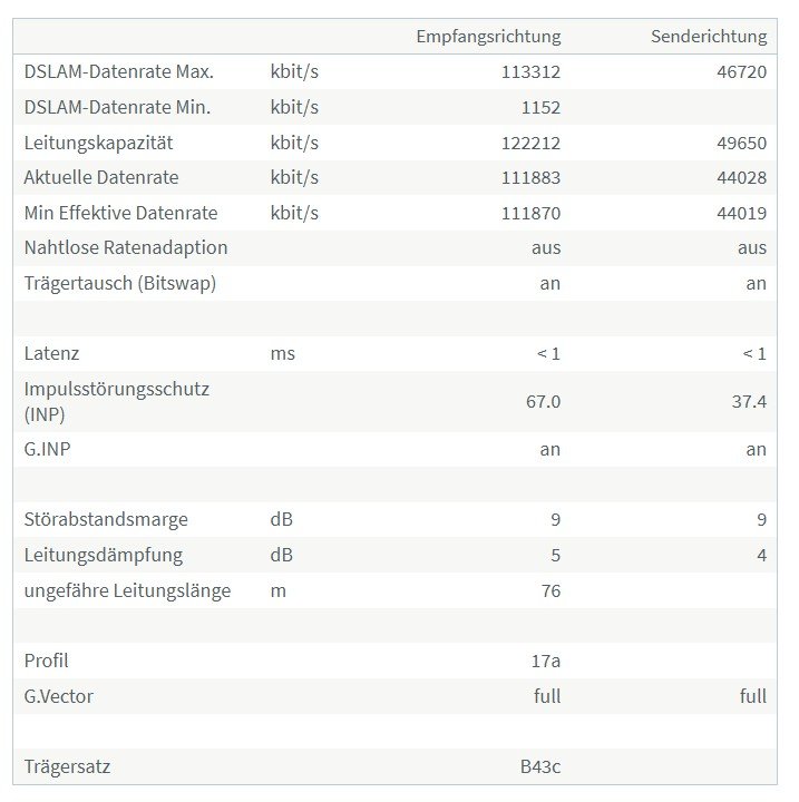

DSL-Infos (die Seite mit den ganzen Zahlen, DSLAM Min./Max. etc.) wäre noch hilfreich.
Das ist auf jeden Fall sehr auffällig.

Zeigt die Fritzbox @kleineridefix die Leitungslänge bei dir an?

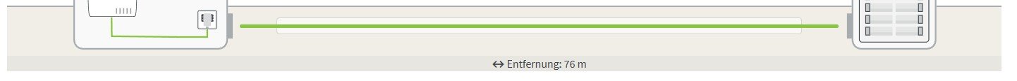

Die Fritzbox zeigt aktuell eine Leitungslänge von 76m an, wie man auf dem Screenshot sehen kann. Das MFG steht wirklich direkt neben dem Haus und die Leitung führt wohl wirklich direkt vom APL zum MFG.
Ich habe die Vermutung, dass ich/wir am Ende vielleicht sogar zwei "Störer" haben. Das Spektrum für den Upload sah noch nie gut aus. Das ist leider schon immer so. Hier habe ich den Verdacht, dass das wirklich durch DLAN eines Nachbarn etwas gestört ist. Dah man diese Störung aber nur im Spektrum sieht und diese Störungen keinen Resync und keine Drosselung auslösen, ist das nicht so schlimm, auch wenn es nicht schön ist.
Das andere, wesentlich größere Problem sind aber die kurzen massiven Störungen die dann immer einen Resync auslösen. Hier in dem Scrennshot sieht man über 43.000 unkorrigierte DTU Fehler in kurzer Zeit. Wo kommen die her?
Bei der Leitungslänge sollten wir ja eigentlich ohne eine externe Störquelle super Werte haben.

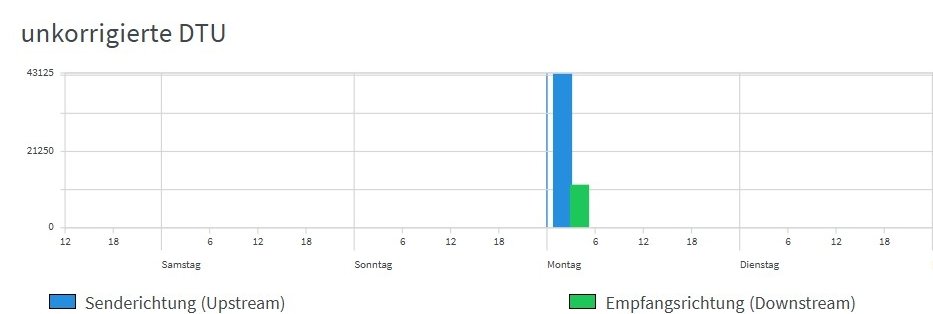

Danke.
Dafür ist das Spektrum hintenraus echt nicht doll, wie @TomH22 ja auch schon bemerkt hat.
Kannst du bitte noch nen Screenshot teilen von der DSL-Informationsseite (Internet => DSL Informationen => DSL)?

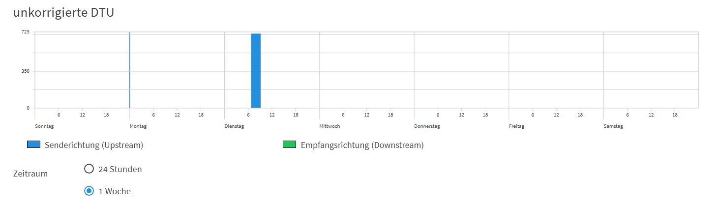

Die 43000 DTU sind aus dem Upload (Senderichtung). Der Download hatte zur gleichen Zeit knapp über 10000. Das spricht auch eher dafür, dass der Upload mehr zum Sync.-Abbruch beiträgt.

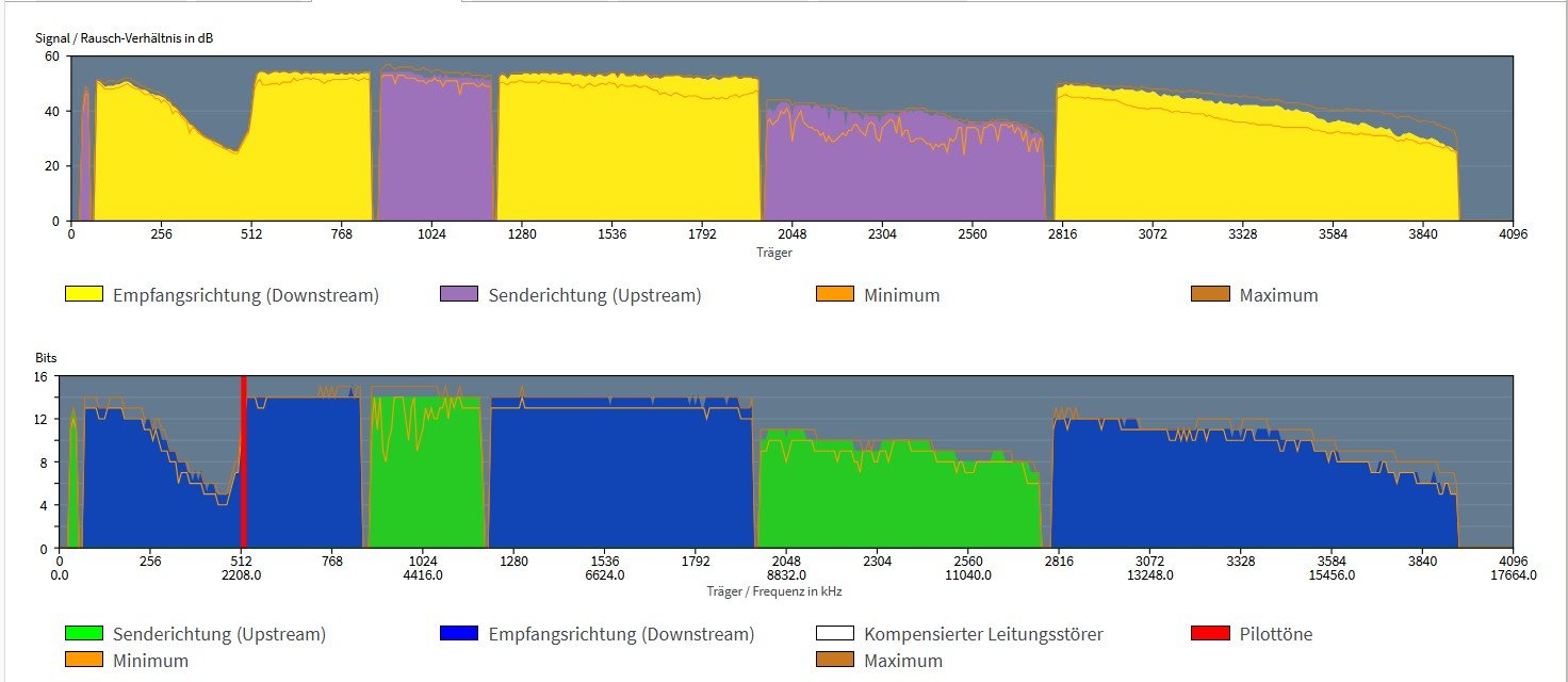

@blastinMot Der Telekom Techniker hat mir und einem Nachbarn vor knapp 2 Wochen "Assia manuell zurückgesetzt", obwohl sie das nicht gerne machen. Die Download/Upload Werte waren danach mit 102,xx und 40,xx wieder super.

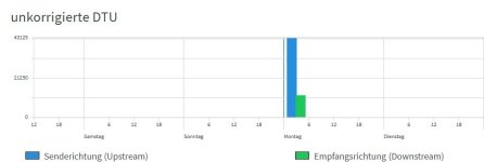

Weniger Tagen später gab es morgens für kurze Zeit wieder massive Störungen, wie man in dem Screenshot sehen kann. Das kann eigentlich nur ein Elektrogerät sein, was jemand für kurze Zeit einschaltet.
