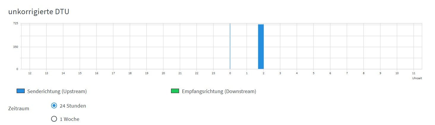

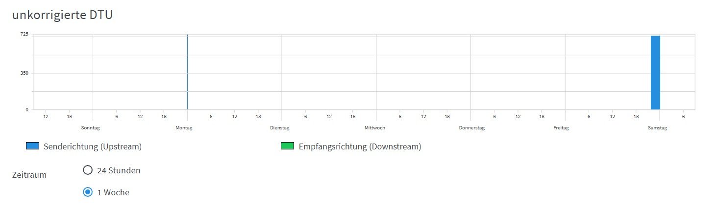

Wenn die massive Störung alle ein bis zwei Wochen, vielleicht auch alle drei Wochen vorkommt, wie lange soll der Telekom Service Techniker dann das Kabel bei mir aus der Wohnung raushängen lassen und das MFG/MSAN mit dem losen Kabel offen lassen? Ich glaube die Idee ist eher etwas für einen Comic. Selbst bei dauerhaften Störungen habe ich noch nie mitbekommen, dass ein Telekom Techniker ein loses Kabel von der TAE Dose einen Kunden zum APL legt. Von einem losen Kabel von der TAE Dose des Kunden bis zum MFG/MSAN ist dabei gar nicht zu denken.
- Sep. 2024
- 70
Hier kann man das in dem Screenshot ganz gut sehen. Über eine Woche lang hatten wir gar keine nennenswerten Störungen. Letzte Nacht hatte ich gegen 02:00 Uhr dann über 700 nicht korrigierbare DTU Fehler, die nach kurzer Zeit wieder aufgehört haben.
