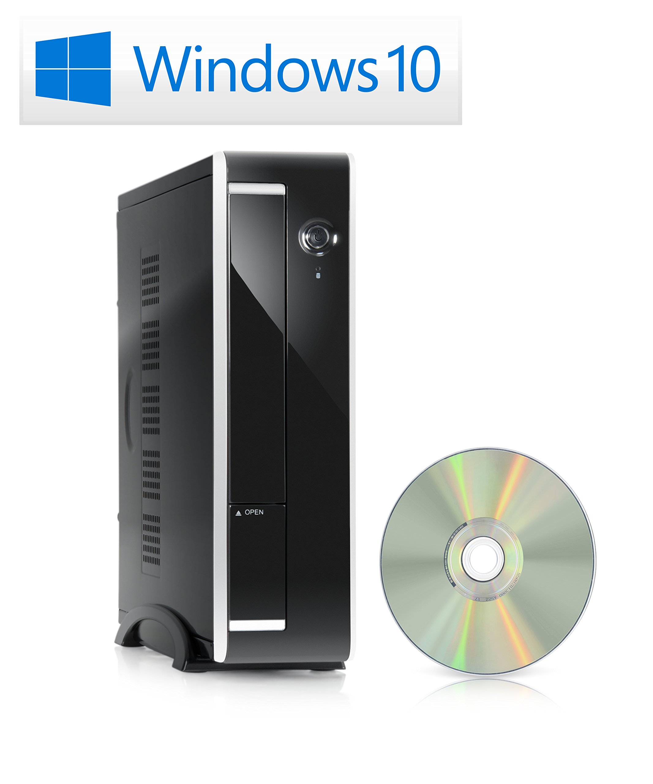

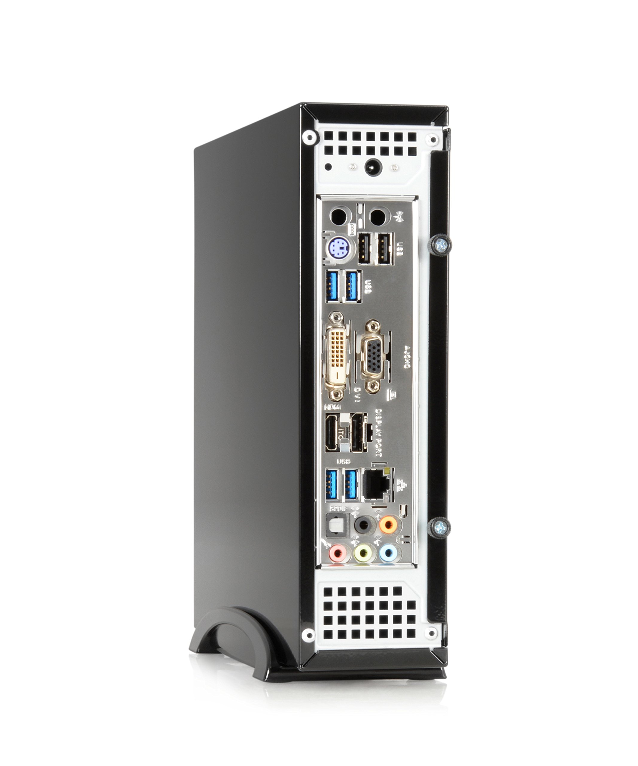

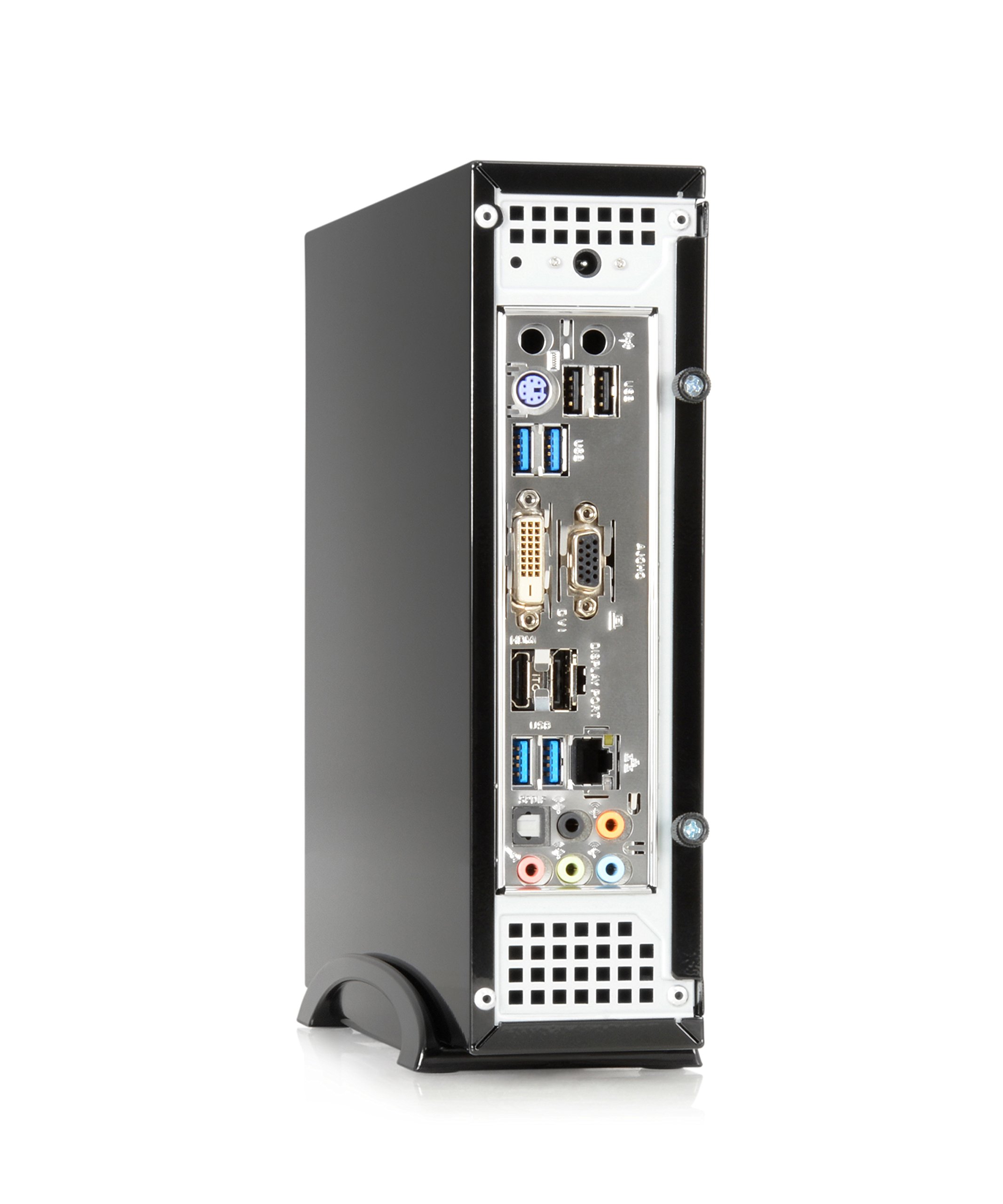

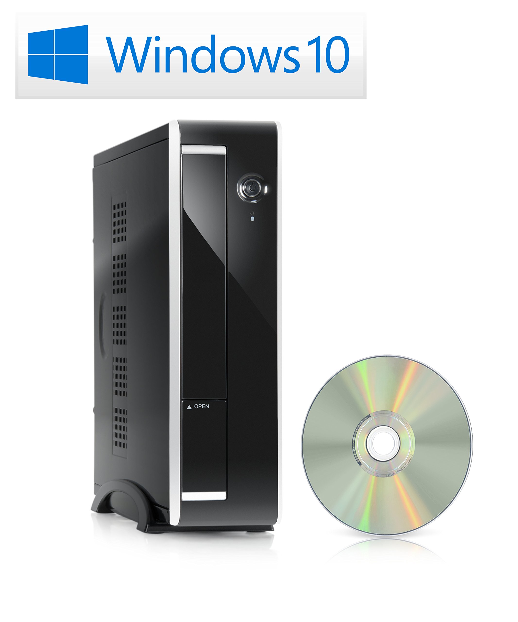

Danke für den Hinweis.
Ist natürlich stochern im Nebel. Allerdings frage ich mich wie bei einem USB Anschluss überhaupt Funken entstehen können.
Das Board kann man eh nicht mehr neu kaufen, maximal gebraucht.
Der Rechner fährt auch einwandfrei hoch und es läuft ja auch der Rest.
Das mit dem Header verstehe ich allerdings nicht wenn ich ehrlich bin. Kann ich sonst noch was prüfen?
Das mit der USB Intern Karte wäre eine Lösung, aber es ist ein Mini PC, von daher wüsste ich nicht wie ich die Karte da unterbringen kann.
