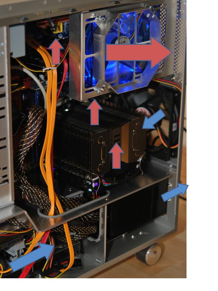

hab auch nen Temp Problem, schwer zu lösen aus meiner Sicht:
AMD 940 BE mit EKL Brocken
Gigabyte MA-780G UD3H
Lian Li PC-V1100 (BTX Bauweise, also Mainboard auf der anderen Seite, dadurch CPU unten)
4870 Vapor-X
Habe das System neu, idle Temp liegen bei 42-44°. Dann hab ich gestern aus Spass mal prime 95 laufen lassen, und bereits nach 10min wurden 78° erreicht, gemessen mit everst. prime ist dann ausgestiegen und die cpu war sofort wieder runter auf 60° fallend.
Mit offenenm Gehäuse hab ich es nochmal versucht, da steigen die Temps 'nur' auf 70°. Scheinbar ist irgendwas verkehrt mit dem Luftstrom, dazu folgendes Bild:
Das Gehäuse ist zweigeteilt, unten die Festplatten mit Frontlüfter und Netzteil wo die Luft wieder raus geblasen wird. Oben kommt frisch-Luft direkt auf den CPU Kühler. Der Lüfter des CPU Kühlers bläst die warme Luft nach oebn und zusammen mit der Graphikkarten Luft geht diese durch einen oben angebrachtes Seitenteil-Gitter aus dem Gehäuse raus. Eigentlich alles durchdacht, aber irgendwas stimmt nicht.
Der Kühler ist richtig montiert, nur sehr wenig WLP gut verteilt. CPU Spg liegt bei 1.0 im idle und 1.35 bei Last. Ich weiss das CPU Spg. auf 1.25 oder 1.3 was bringt, aber die erreichten 78 sprengen jeden Rahmen.
Abhilfe?
Vielleicht hilft nur ein anderer Kühler ala Scythe Mugen der die Luft dann direkt aus dem Gehäuse bläst????
Ich könnte mir vorstellen, dass das Netzteil die Luft vom Prozessor wegzieht und der deshalb nichts mehr hat. Vielleicht Lüfter vom Brocken nach unten blasen lassen.
Wenn ich mir die Abbildung so ansehe sieht das so aus, als bekäme der Lüfter am CPU-Kühler keine Luft, weil das Blech direkt davor ist.
Sofern die Abbildung nicht täuscht, wäre das kein Wunder das die Temps so hoch gehen, da der Kühler keine Luft kriegt.
mhm.. hast du es mal probiert den hinteren gehäuselüfter, der direkt überm netzteil und neber dem cpu kühler nach draussen bläst? würde für mich jetzt spontan sowieso mehr sinn machen..
andererseits sieht das gehäuse auch sehr voll aus..
was haste vorne für nen lüfter? mit wieviel rpm? vll. is der auch einfach zu schwach..
die temps im idle sind aber definitiv zu hoch.. dreh mal den lüfter hinten und schau dann nochmal mit everest..
edit: ja stimmt, das sieht auch iwie komisch aus. selbst wenn er nicht aufliegt kriegt er nur sehr wenig luft. wenn ich mir das so anschaue würde da nur ein lüfter sinn machen, den man um 90° gedreht einbauen kann. dann würde das genau im luftstrom liegen. weiß bestimmt gleich jemand, welchen lüfter man da nehmen kann, mir fällt spontan keiner ein^^
Gebe meinen Vorrednern recht solltest dir nen Kühler kaufen den man in alle Richtungen montieren kann MUgen2 oder Noctus z.B. Und dann von vorn nach hinten durch blasen lassen.
ich denke, der gehäuselüfter sollte die luft aus dem gehäuse heraus blasen.
zur zeit bläst er kühlere außenluft direkt auf den brocken (was an sich ja richtig ist), jedoch "staut" sich die luft in den lamellen aufgrund des cpu-lüfters.
kannst du den brocken drehen? also um 90°?

Nein drehen kann ich den Brocken nicht, ist ne Fehlplanung von EKL. Wenn ich den Gehäuselüfter rausblasen lasse, und der Setitenteil Lüfter an der Graphikkarte ebenfalls rausblässt, wo soll dann all die Luft herkommen die rausgeblasen wird? Nochmals, das sit ein Schallisoliertes LIAN-LI Gehäuse, zweigeteilt, und diese zwei Teile sind bis auf die Kabeldurchführenung (minimales Loch) hermetisch voneinander getrennt.
Ist vielleicht nen Baufehler von Lian-li, aber die haben sich wohl was dabei gedacht.
Ich habe das so interpretiert, dass all die warme Luft nach oben steigt, und durch den Seitenteil-Lüfter rausbläst. Also muss unten an der CPU der Lüfter frisch Luft reinblasen, direkt auf die CPU und NB, und das sollte dann alles aufsteigen, die warme Lugt der Graphikkarte mitnehmen und zur Seite raus. Dachte ich jedenfalls.
Also der CPU Lüfter braucht mehr Luft, irgendwie umbauen oder Lüftrer drehen.
Auch ganz wichtig ist das Kabelmanagement, da solltest du noch mal dran Arbeiten.
nja, is halt ne ungünstige mischung. die vapor-x bläst einen teil der heißen luft ins gehäuse zurück, die dann wieder zum cpu lüfter geblasen wird.
du benötigst also einn cpu lüfter, den man andersrum einbauen kann und beim nächsten aufrüsten ne grafikkarte, die komplett nach aussen hin entlüftet und nicht nur teilweise.
und das kabelmanagement auch sone sache.. wenn ich schon son enges gehäuse hab.. musst du kucken, dass du die großen kabelstränge da nach hinten "drückst" und iwie platz schaffst, sonst hat dein frontlüfter ja überhaupt keine chance^^

Ich gehe da von aus, dass ein um 90° gedrehter CPU Kühler und ein guten Airflow (von vorne nach hinten durch o.ä.) das Problem löst. Der Kühler kriegt so nicht genug Luft, außerdem muss er noch etwas Abluft von der GPU fressen.

Als erstes würde ich den hinteren Lüfter umdrehen ( wie vorgesehen ) - da kommt genug Luft vom vorderem und den Löchern im Boden rein
Das Gehäuse ist für sehr leisen Betrieb ausgelegt, daher ist es auch am hinteren Lüfter fast zu ( nur kleine Löcher ) - eine weiter Verbesserung ist das Loch für den Lüfter ganz auszuschneiden.

vielleicht nochmal: ZWEIGETEILTES GEHÄUSE. Hab ich jetzt galub ich 5 mal geschrieben. also bleibt nur der hintere gehäuse lüfter neben der CPU, und der MUSS reinblasen, um überhaput eine luftströmung noch oben und zum seitenteillüfter raus zu erzeugen.
Die Grafikkarte ist egal.
Da ist nichts hermetisch abgeschlossen - die Trennung verbessert nur die Kühlung der Platten, aber durch das Loch kann mehr Luft durch wie der Lüfter fördern kann...
Wieso glaubst du war der hintere Lüfter Original anders montiert ?
ok, dann versuch ich mal den hinteren lüfter so zu montieren das er rausblässt.
und den CPU Lüfter drehe ich um 180 und setz in oben auf den Kühler, so dass er von oben nach unten blässt.
was ist mit dem oberen seitenteil lüfter? auch rausblasend? und die erforderliche luft soll komplett durch das enge loch des kabelmanagements vom frontlüfter kommen?
