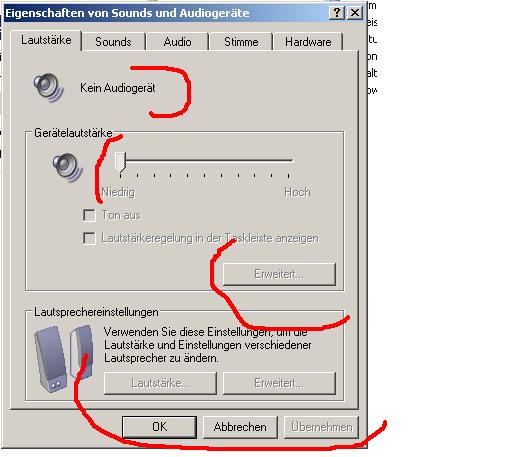

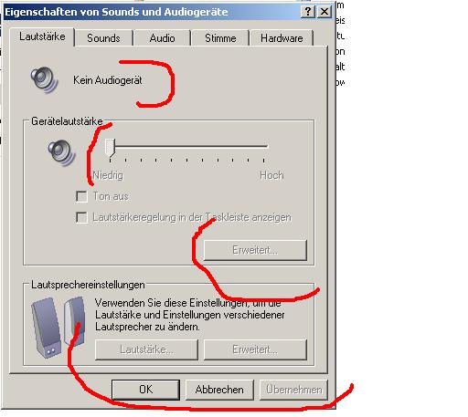

ich bin am verzweifeln.
hab gestern auf meinem rechner hier xp samt sp3 installiert
seitdem will meine soundkarte nicht um die burg funktionieren.
in dem selben rechner (graka wurde getauscht) lief sie unter win2k einwandfrei

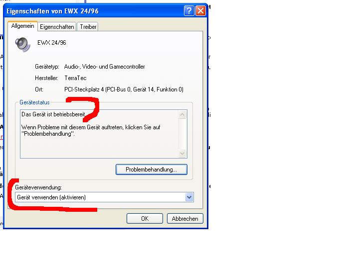

ich hab die karte unter xp installiert - das funktioniert auch
sie wird ohne fehler oder rufzeichen im gerätemanager angezeigt und ist laut statur auch betriebsbereit

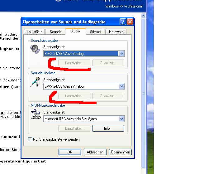

wenn ich die karte aber dann als audiogerät auswählen will sind die halben buttons ausgegraut bzw. steht vorne unter lautstärke "kein audiogerät"
treiber hab ich alle von 1998 bis 2009 also von nt bis vista durch - immer das selbe
hab die karte gestern noch in einen anderen xp rechner gesteckt - genau das selbe
anbei ein paar screens vielleicht habt ihr ja noch ein idee

Nachtrag:
die karte funktioniert unter XP mit sp3
aber ich kann die lautstärke nicht regeln
auser im terratec panel
aber in der systemsteuerung steht nach wie vor "kein soundgerät" un die laztstärke buttons sind ausgegraut..
komische sache

und wie in meinem vorigen post schon nachgetragen
der sound ansich funktioniert
nur ich kann die lautstärke nicht mit der windows lautstärkenregelung regeln...
und somit auch nicht mir den buttons auf meiner maus....

unter sound einstellungen sind jetzt gar keine audio geräte mehr gelistet- vorher war dort die hd und die terratec gelistet...
intressanter weise tauchte aber im gerätemanger eine "microsoft winmm-wdm audiokompatibilität" auf - mit gelben rufzeichn
ich werde das ding jetzt mal installieren
bzw. hab ich das ding in der registry aktiviert...
aber besserung brachte das nur bedingt
ich kann jetzt die terratec wieder als ausgabegerät wählen, ber lautstärke geht noch immer nicht
