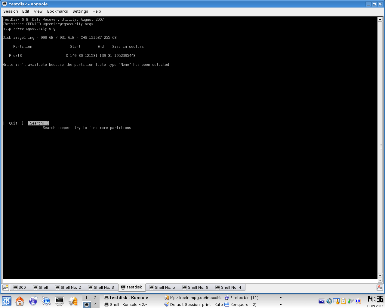

Ich versuche seit gestern mit Testdisk eine ext3 partition wiederherzustellen /dev/sdb ist jetzt leider leer dort sollte eine primäre sdb1 sein diese wird auch gefunden(und ich kann mir mit p die daten anzeigen) aber leider nur wenn ich typ "none" auswähle sobald ich typ intel ausgewählt habe findet er keine partition mehr :mad: und im none mode darf ich ja nicht schreiben was kann ich tun? viele grüße aus Köln
habe mal ein disk dump der partition gemacht und arbeite erstmal damit wenn ich /dev/sdb direkt angebe ist es aber das gleiche
Danke

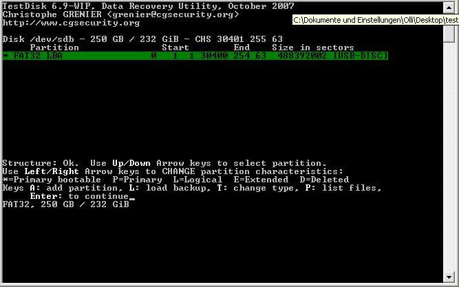

Habe auch das Problem das bei Type None alles gefunden wird und ich die Daten auch auflsiten kann. Und bei Type Intel findet er die nicht, sondern nur ne FAT32 Partition, wobei gar keine drauf war.

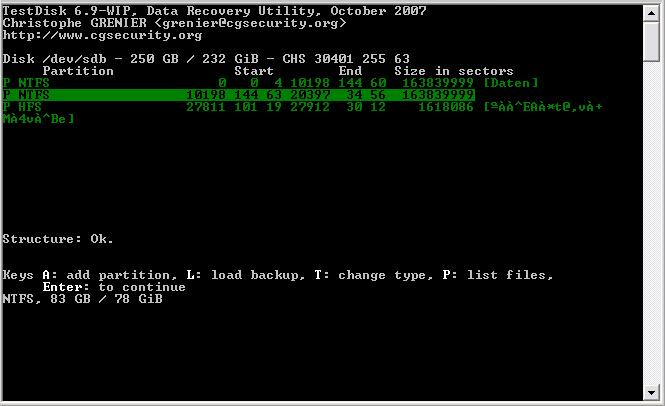

Zum Kopieren bräucht ich aber erstmal den nötigen Platz. Also eigentlich war das ne Standart NTFS Partition auf ner Externen Festplatte.
Lass bei None jetzt nochmal komplett durchlaufen. Dauert irgendwie viel viel länger als bei Intel. Aber zwei Bilder hab ich ja schon mal oben angefügt.
So ist jetzt endlich durchgelaufen und 2 von 3 Partitionen wurde auch einwandfrei gefunden und die Daten lassen sich angucken.

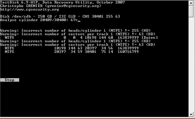

Wie hier zu erkennen wurden ja erst auch 3 Partitionen gefunden.
Teile mal mit, ob die Partition nach der tieferen Suche an der Ergebnisanzeige angezeigt wird.
Auf der anderen Seite stimmt die Partitionsgeometrie nicht nach Intel Standard.
Auch benutzen die Partitionen denselben Cylinder.
Teile mir mal dein Betriebssystem mit.
Deswegen findet Testdisk die Partitionen wahrscheinlich nicht bei Partition Table Type Intel?
