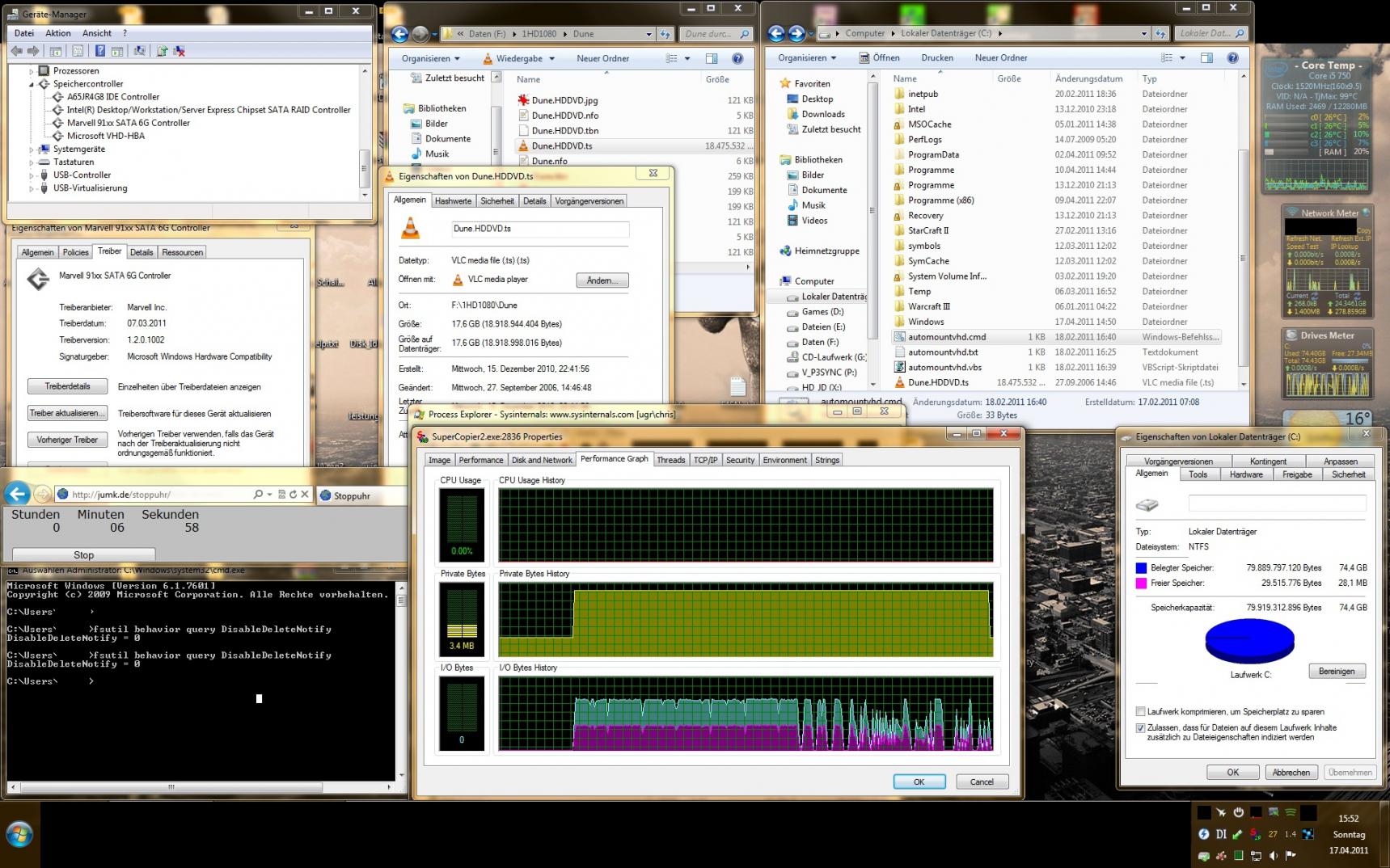

Die Testmethodik:
Die SSD wird vom PCH (ehemals Southbridge) des Mainboards genommen und an den Marvell-Controller angeschlossen. Nach dem Systemstart und Vorbereitung wird 2 Minuten gewartet. Dann wird die SSD, welche bei mir als Systemlaufwerk im Einsatz ist unddaher zu ~75% belegt ist, mit einer ~18GB großen Filmdatei bis zum Rand befüllt (Quellaufwerk ist das RAID5). Als Kopierprogramm wird SuperCopier verwendet. Die dafür benötigte Zeit wird gestoppt (http://jumk.de/stoppuhr/) und die Schreibgeschwindigkeit wird mit dem Process Explorer der Sysinternals Suite überwacht.
Wurde der Film kopiert, wird er gelöscht (hier sollte TRIM einsetzten) und 2 Minuten gewartet, bevor der ganze Film nocheinmal kopiert wird.

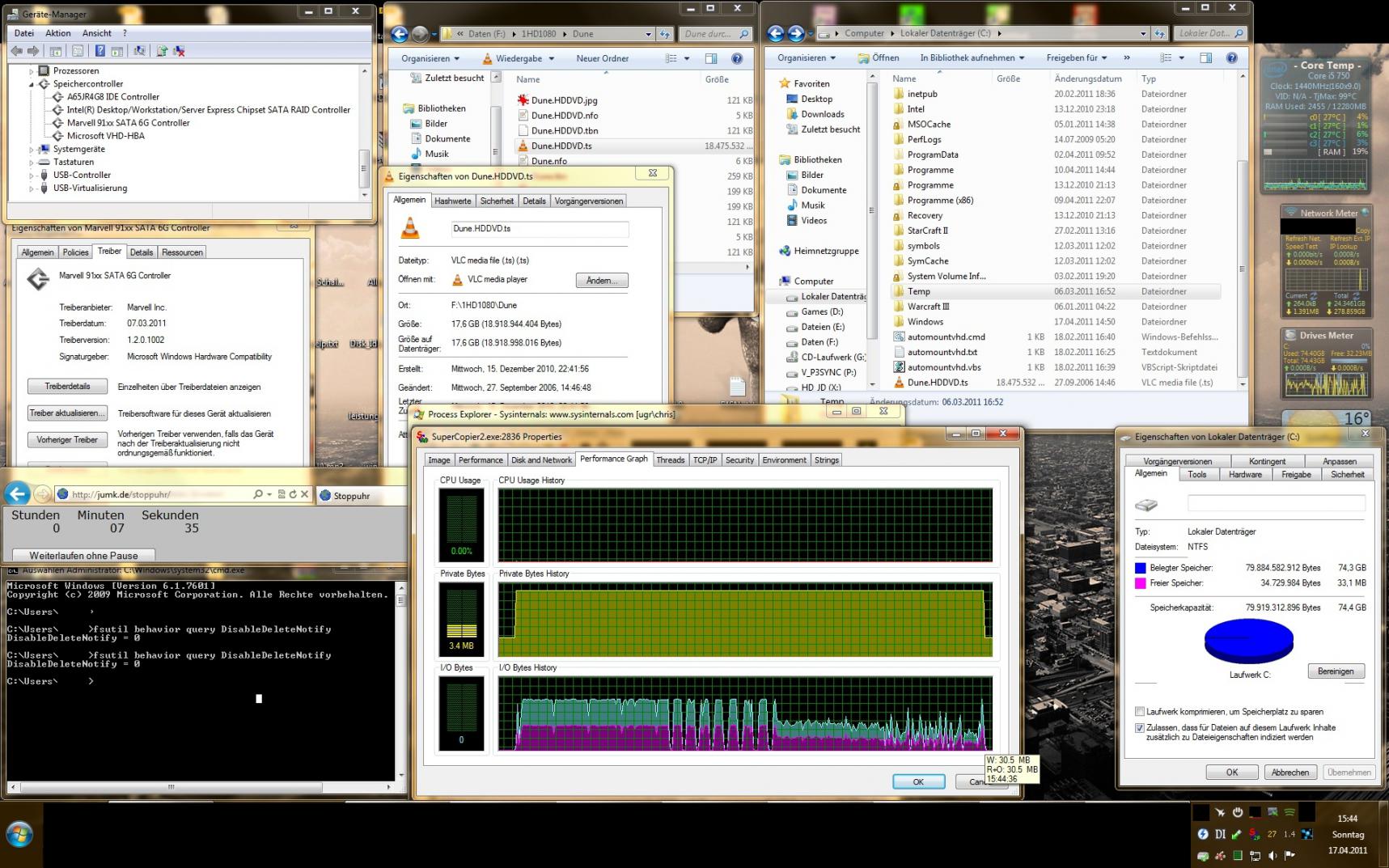

Nach diesem 2ten Kopiervorgang wird TRIM OS-seitig über die Shell deaktiviert (fsutil behavior set DisableDeleteNotify 1). Danach wird der Film gelöscht und 2 Minuten gewartet, bevor die SSD erneut befüllt wird. Mit dieser Methode stellt man sicher, dass kein TRIM-Signal mehr an die SSD/den SATA-Controller-Treiber gesendet wird. Ohne die Deaktivierung von TRIM wird das Signal zwar gesendet, ob das der Treiber (von Marvell) jedoch an die SSD weiterreicht, ist ungewiss.
Damit ist der Marvell durchgetestet. Jetzt ist der PCH dran. Vorher wird aber mit der Intel Toolbox manuell getrimt. Somit kann man sich das 1. kopieren & löschen sparen, welches nur dazu dient, TRIM auszulösen, da die Toolbox die SSD, hängt sich am Marvell, nicht trimen kann.

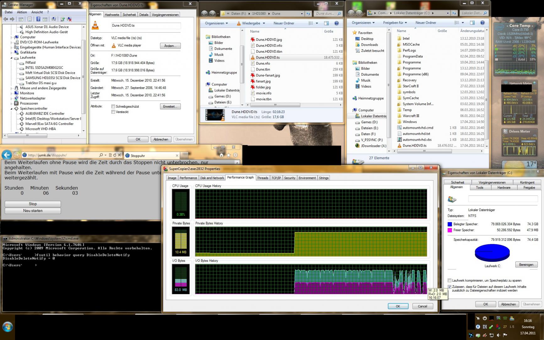

Die Ergebnisse sind hier als Diagramme, die die Schreibgeschwindigkeit während des Befüllens zeigen, zu sehen.
Ich habe, um die Ergebnisse festzuhalten, immer einen Screenshot über die gesamte Auflösung gemacht. Der Übersichtlichkeit wegen gibts also nicht direkt die Originalansicht meines Desktops, sondern nur auf Wunsch per Klick auf "Vollbild Desktop Screen", direkt unter dem jeweiligen Diagramm. Dort finden sich die anderen Informationen wie die gestoppte Zeit, Füllstand der SSD usw.

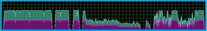

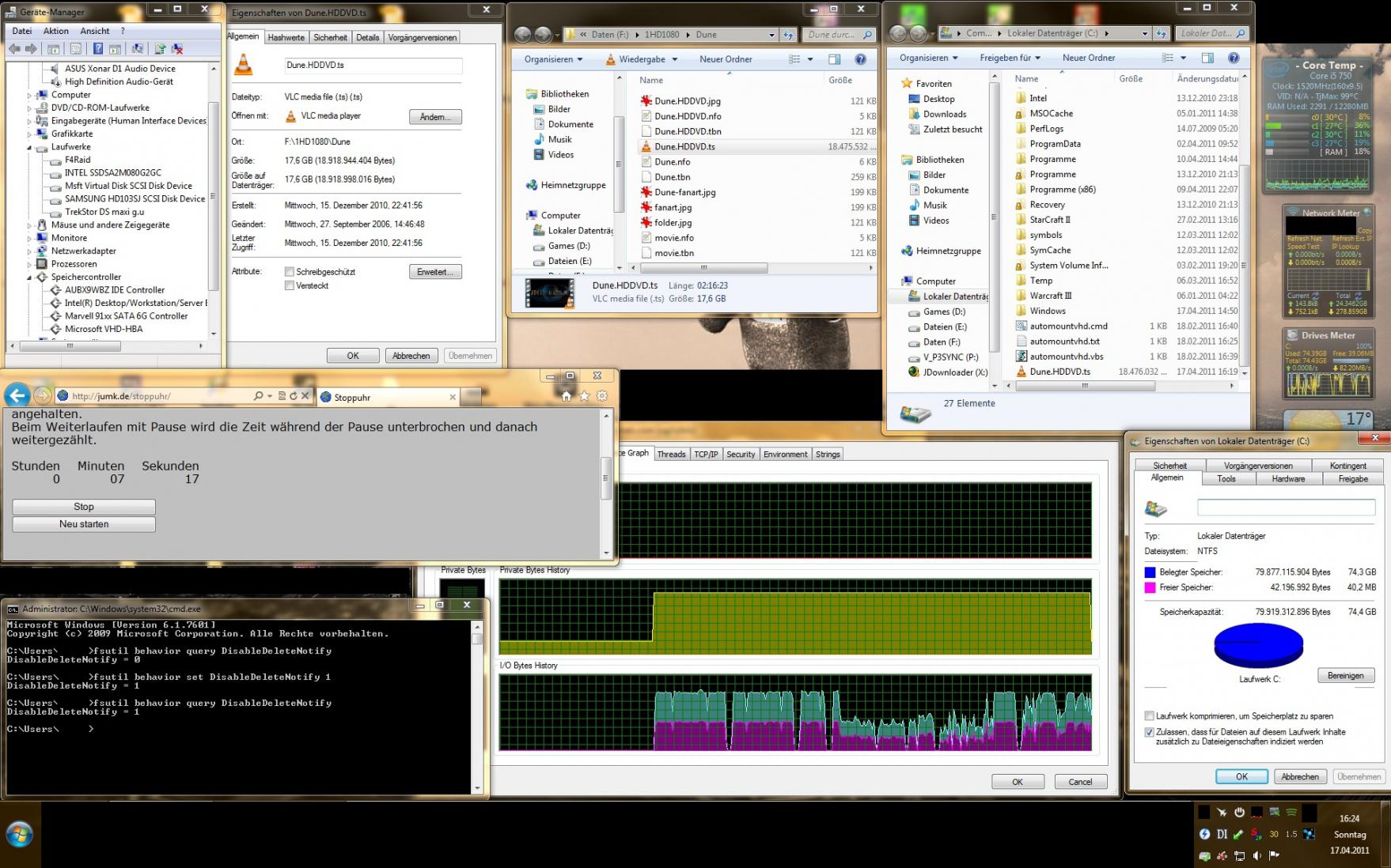

SSD@Marvell
1. Erstes Befüllen
Dauer Kopiervorgang: 5:35 Minuten; 54 MB/s durchschnittliche Schreibgeschwindigkeit
Die Schreibrate hat schon in der ersten Hälfte einige Einbrüche. Komisch, denn die SSD wurde ja vor dem Anschließen an den Marvell-Controller ständig durch den Intel PCH getrimed. In der zweiten Hälfte bricht die Schreibgeschwindigkeit um die Hälfte ein und zum Schluss sogar noch weiter.

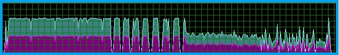

2. Zweites Befüllen (hat TRIM gewirkt?)
Dauer Kopiervorgang: 4:58 Minuten; 60,6 MB/s durchschnittliche Schreibgeschwindigkeit
Die Schreibleistung bleibt konstant, bis zur zweiten Hälfte. Danach ist es eine Berg- und Talfahrt. Dennoch braucht die SSD 37Sekunden weniger Zeit. Ob TRIM tatsächlich ausgelöst wurde? Ein Vergleich mit dem PCH wurde guttun. Dieser folgt gleich, aber davor wird der Marvell mit deaktiviertem TRIM getestet.

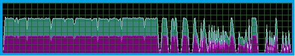

3. Drittes Befüllen (Die Performance ohne TRIM)
Dauer Kopiervorgang: 6:02 Minuten; 49,8 MB/s durchschnittliche Schreibgeschwindigkeit
Ohne TRIM performt die SSD am Marvell am schlechtesten.

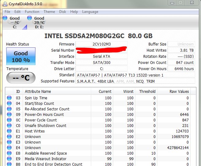

SSD: X25-M G2 80GB FW: 02M3

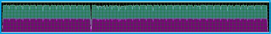

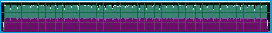

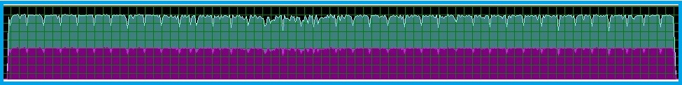

1. Befüllen (secure erased, TRIM ON, @PCH)
Die SSD (am PCH) wird also mit einem Secure Erase komplett gelöscht und anschließend wird eine einzige Partition, über die gesamte verfügbare Kapazität angelegt, welche dann mit 2 BluRay-Isos & einer kleinen FLV-Datei befüllt wird (freier Speicher: 732KB). TRIM ist an.
Quelllaufwerk der Dateien ist wieder das Raid. Windows wird von der Western Digital ausgeführt, welche zu diesem Zeitpunkt am Marvell hängt, denn das Raid5 belegt mit der SSD zusammen alle nativen SATA-Slots des P55. Die Zeit wird gestoppt. Process Explorer zeigt den Transfer als Diagramm. Die Richtigkeit meiner Messungen/Berechnung kann anhand der Desktop Screenshots überprüft werden -> Downloadlink

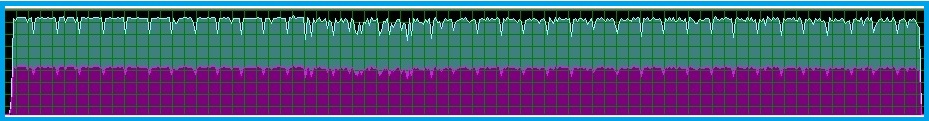

Kommentar: Mit fast gleich bleibender Geschwindigkeit geschrieben. Keine Performance-Täler.

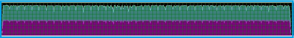

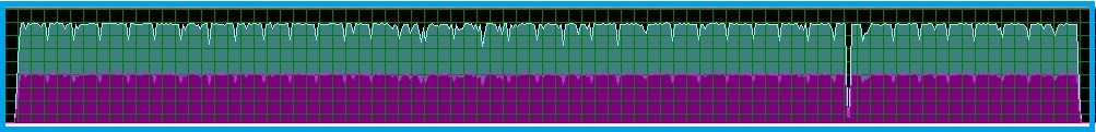

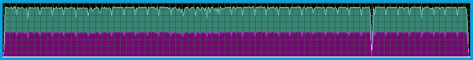

2. Befüllen (TRIM ON, @PCH)
Die zuvor kopierten Dateien werden gelöscht und nach 5 Minuten erneut auf die SSD geschrieben.
Kommentar: Selbes bild wie bei 1. Nur ein kurzer Einbruch, dessen Ursache ungewiss ist. Aber ansonsten deckt sich das Ergebnis mit den Erwartungen. Da nach dem Löschen der Dateien TRIM eingesetzt hat wurden alle Blöcke restlos geleert, und die SSD konnte wieder mit Fullspeed beschrieben werden.

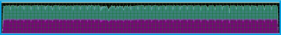

3. Befüllen (TRIM OFF, @PCH)
TRIM wird deaktiviert, die zuvor kopierten Dateien werden gelöscht und nach 5 Minuten erneut auf die SSD geschrieben.
Kommentar: Die Kurve ist genauso gerade wie mit TRIM, aber sie liegt tiefer. Wie erwartet. Die Blöcke werden zwar erst unmittelbar vor dem Beschreiben geleert, aber keine alten Daten müssen in den Cache geholt werden bzw dann auch wieder auf den Flash zurückgeschrieben werden. Das Resultat des deaktiviertem TRIM und unmittelbarem löschen der Blöcke ist also eine um 3-4 MB/s verminderte Schreibleistung / ein 46 Sekunden längerer Kopiervorgang. Anfangs kann die SSD wahrscheinlich noch den Spare nutzen, um leere Blöcke direkt zu beschreiben. Dieser Bereich macht aber nur einen Bruchteil der verlangten Kapazität aus, weshalb wie eben bereits festgestellt, die Schreibleistung sinken muss, da viele Blöcke, welche direkt vom Nutzer ansprechbar sind, dennoch erst vor dem Beschreiben gelöscht werden.

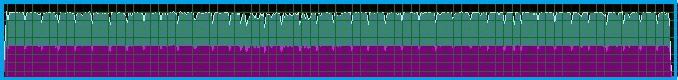

2. Befüllen (TRIM ON, @marvell, Treiber: Marvell 88se91xx 1.2.0.1002 WHQL)
Die zuvor kopierten Dateien werden gelöscht und nach 5 Minuten erneut auf die SSD geschrieben. TRIM ist an.
Kommentar: Die Leistung bleibt erhalten. Ein gutes Zeichen für die Existenz der TRIM-Fähigkeit des Marvell-Treibers. Bleibt die Leistungs weiterhin bestehen?

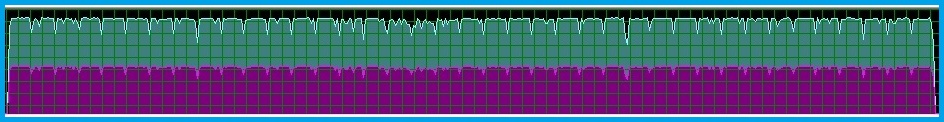

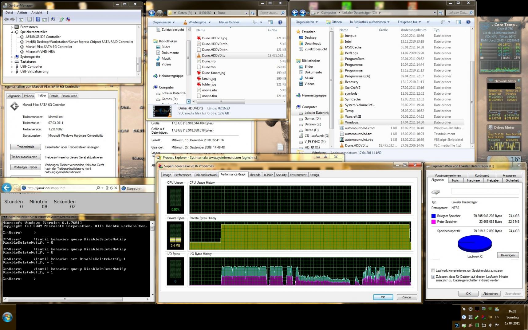

4. Befüllen (TRIM OFF, @marvell, Treiber: Marvell 88se91xx 1.2.0.1002 WHQL)
Kommentar: Man sieht mehr (Zitat mit Dauer & Speed) oder weniger deutlich (Diagramm) einen kleinen, aber deutlichen Leistungsverlust durch deaktiviertes TRIM. Wird TRIM nun wieder aktiviert, sollte die Leistung wiederhergestellt sein.

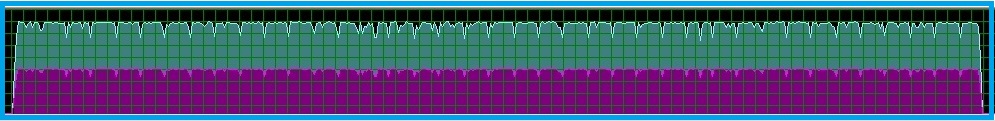

6. Befüllen (TRIM ON, @marvell, Treiber: Marvell 88se91xx 1.2.0.1002 WHQL)
Kommentar: Leistung satt dank TRIM

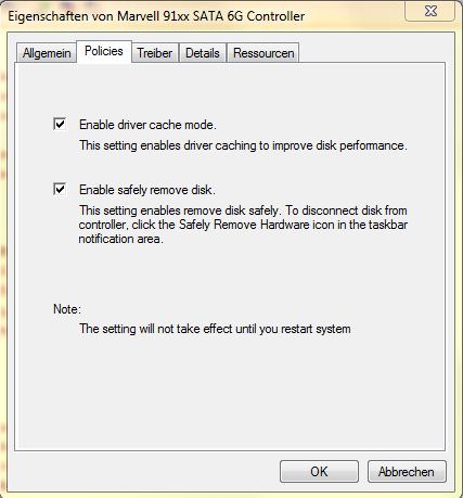

- Asus U3S6 Rev 1 (Marvell 9120 FW: 1.0.0.28), Drive Cache Mode on

Das Testsystem:
hat sich etwas Verändert. Veränderungen in Rot.
Nicht das alle diese Veränderungen für das Testergebnis relevant wären, aber der Transparenz halber führe ich sie hier dennoch alle auf.
OS:Win 7 Prof x64@WD Scorpio Black (WD7500BPKT)
CPU:i5-750 Rev B1 BLCK@160Mhz, Stromsparmechanismen aktiv (C-States & EIST)
MB: GA-P55-UD3 Rev. 1 BIOS-Ver: F9
RAM: 12 GB DDR3-1333 CL 9 (Kanalbelegung: Channel A & B: jeweils 1x2GB & 1x4GB)
HDD: 5x hd204ui Raid 5
SATA-Controller:
- P55@Raid-Mode FW: v10.5.0.916
- Marvell mv91xx 1.2.0.1002 (vom 07.03.2011)
- Intel Rapid Storage Technology 10.5.0.1015
Die veränderte Testmethodik:
Dauer Kopiervorgang: 15:17 Min:Sek
Mittlere Schreibgeschwindigkeit: 83,12 MB/s
Dauer Kopiervorgang: 15:15 Min:Sek
Mittlere Schreibgeschwindigkeit: 83,31 MB/s
Dauer Kopiervorgang: 16:01 Min:Sek
Mittlere Schreibgeschwindigkeit: 79,32 MB/s
4. Befüllen (TRIM OFF, @PCH)
Die zuvor kopierten Dateien werden gelöscht und nach 5 Minuten erneut auf die SSD geschrieben. TRIM ist immer noch aus.
Dauer Kopiervorgang: 15:57 Min:Sek
Mittlere Schreibgeschwindigkeit: 79,65 MB/s
Kommentar: Das selbe Spiel wie bei Punkt 4. Da TRIM immer noch aus ist und im Prinzip der selbe technische Ablauf wie bei 4. wiederholt wird, auch nicht weiter verwunderlich. Dauer & Geschwindigkeit sind quasi gleichwertig wie bei 4.
5. Befüllen (TRIM ON, @PCH)
TRIM wird wieder angeschaltet, die zuvor kopierten Dateien werden gelöscht und nach 5 Minuten erneut auf die SSD geschrieben.
Dauer Kopiervorgang: 15:18 Min:Sek
Mittlere Schreibgeschwindigkeit: 83,03 MB/s
Kommentar: Und somit ist die Schreibgeschwindigkeit wieder so hoch wie vorher. Der mysteriöse Einbruch ist wieder da. Naja, was soll man dazu sagen
Nun wird die SSD, nach einem Secure Erase, an den Marvell angeschlossen. Die Western Digital wandert an den PCH, wo zuvor die SSD dran hing.
Diesmal verzichte ich auf einige Diagramme, da sie nicht von den bisherigen Unterscheiden und somit nur Platz verschwenden. Stattdessen wird habe ich die Miniaturansicht verwendet, welche mit klick auf die Großansicht leitet.
1. Befüllen (TRIM ON, @marvell, Treiber: Marvell 88se91xx 1.2.0.1002 WHQL)
Anschließend wird die SSD befüllt. TRIM ist an, immer noch.
Dauer Kopiervorgang: 15:32 Min:Sek
Mittlere Schreibgeschwindigkeit: 81,79 MB/s
Kommentar: Der Marvell schreibt minimal langsamer als der Intel. soweit so gut.
Dauer Kopiervorgang: 15:26 Min:Sek
Mittlere Schreibgeschwindigkeit: 82,32 MB/s
3. Befüllen (TRIM ON, @marvell, Treiber: Marvell 88se91xx 1.2.0.1002 WHQL)
Dauer Kopiervorgang: 15:33 Min:Sek
Mittlere Schreibgeschwindigkeit: 81,70 MB/s
Kommentar: Ja, die Leistung bleibt bestehen. TRIM ist da
Dauer Kopiervorgang: 16:13 Min:Sek
Mittlere Schreibgeschwindigkeit: 78,34 MB/s
5. Befüllen (TRIM ON, @marvell, Treiber: Marvell 88se91xx 1.2.0.1002 WHQL)
TRIM wird wieder aktiviert, die zuvor kopierten Dateien werden gelöscht und nach 5 Minuten erneut auf die SSD geschrieben
Dauer Kopiervorgang: 15:24 Min:Sek
Mittlere Schreibgeschwindigkeit: 82,49 MB/s
Kommentar: Und so ist es auch. Zur Verifizierung folgen noch zwei Durchläufe.
Dauer Kopiervorgang: 15:34 Min:Sek
Mittlere Schreibgeschwindigkeit: 81,61 MB/s
7. Befüllen (TRIM OFF, @marvell, Treiber: Marvell 88se91xx 1.2.0.1002 WHQL)
TRIM wird wieder deaktiviert, die zuvor kopierten Dateien werden gelöscht und nach 21:13 Minuten erneut auf die SSD geschrieben (Hatte verpennt die Dateien rechtzeitig zu kopieren. Dieses Missgeschick hat aber keinen Einfluss auf das Ergebnis)
Dauer Kopiervorgang: 16:17 Min:Sek
Mittlere Schreibgeschwindigkeit: 78,02 MB/s
Kommentar: TRIM aus = langsamer
Zusammenfassung der Testergebnisse:
Intel PCH
nach secure erase 15:17 83,12 MB/s
2tes Befüllen TRIM ON 15:15 83,31 MB/s
3tes, TRIM OFF 16:01 79,32 MB/s
4tes, TRIM OFF 15:57 79,65 MB/s
5tes, TRIM ON 15:18 83,03 MB/s
Durchschnitt TRIM ON 15:16 83,15 MB/s entsprechen 105% oder 100%
Durchschnitt TRIM OFF 15:59 79,49 MB/s entsprechen 100% oder 95,6%
Marvell 9120, Treiber: Marvell 88se91xx 1.2.0.1002 WHQL
nach secure erase 15:32 81,79 MB/s
2tes, TRIM ON 15:26 82,32 MB/s
3tes, TRIM ON 15:33 81,70 MB/s
4tes, TRIM OFF 16:13 78,34 MB/s
5tes, TRIM ON 15:24 82,49 MB/s
6tes, TRIM ON 15:34 81,61 MB/s
7tes, TRIM OFF 16:17 78,02 MB/s
Durchschnitt TRIM ON 15:30 81,98 MB/s entsprechen 105% oder 100%
Durchschnitt TRIM OFF 16:15 78,18 MB/s entsprechen 100% oder 95,3%
Endgültiges Fazit:
Ich denke diesmal kann man ein eindeutiges Fazit formulieren und mit Sicherheit sagen, dass der aktuelle Marvell-Treiber TRIM definitiv unterstützt. Ohne TRIM schreibt die SSD um 4,4% (Intel) bzw. 4,7% (Marvell) langsamer als mit. Durch nachträgliches aktivieren des TRIM normalisiert sich die Geschwindigkeit wieder. Beim Intel keine Überraschung, beim Marvell hat man nun endgültig Gewissheit. Vielleicht hättens auch weniger Diagramme und Messungen getan, aber ich wollte diesmal sicher gehen und mein Eifer war unbezwingbar
Anhang
