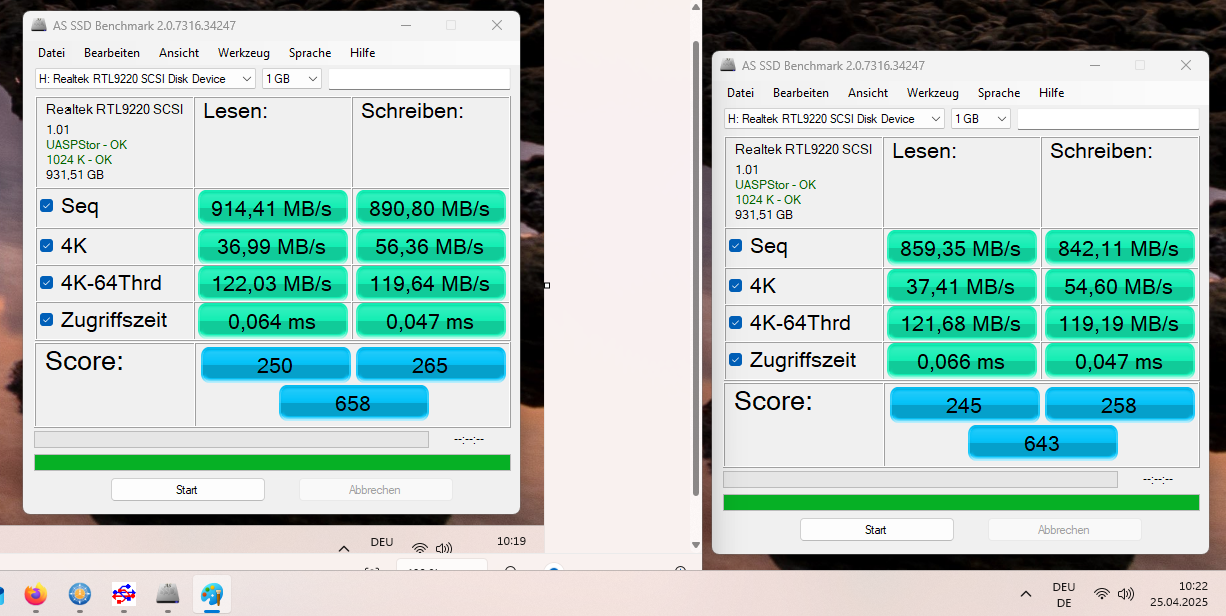

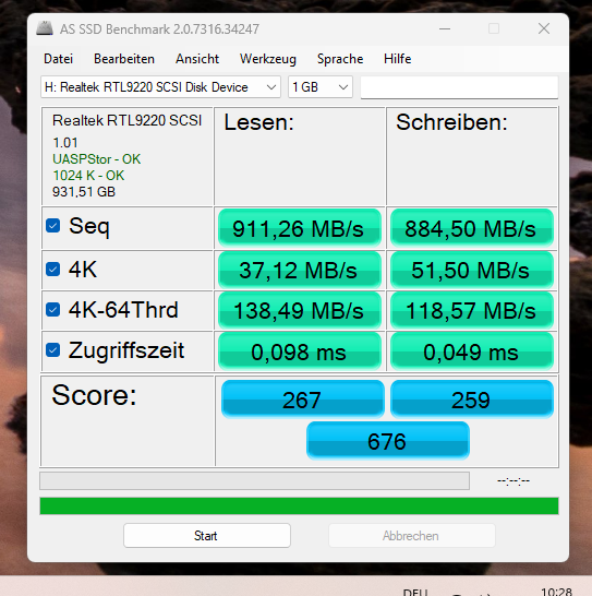

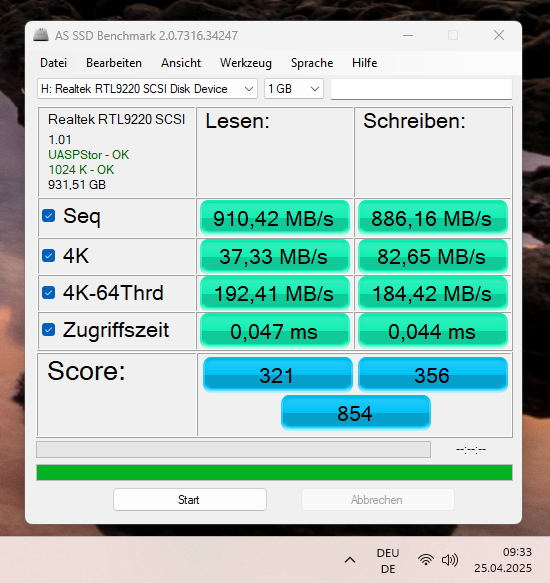

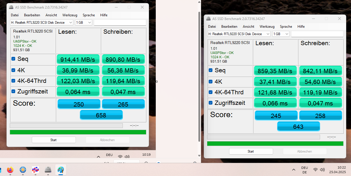

Mit welchem Tool kann ich feststellen, ob ein externes NVMe SSD Gehäuse, das mit 20 GBPS laufen soll, auch mit 20 GBPS angesteuert wird.
Oder ob mein PC das nicht kann.
Die Testergebnisse mit AS SSD Benchmark ergeben für ein 10 GBPs oder ein 20 GBPS Gehäuse jedenfalls die identischen Werte aus.
Bei gleicher Crucial P3 Plus NVMe SSD

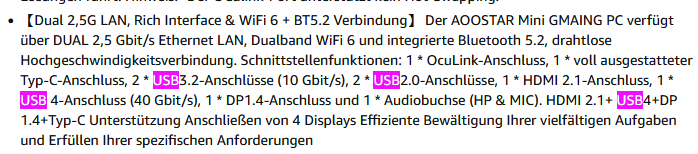

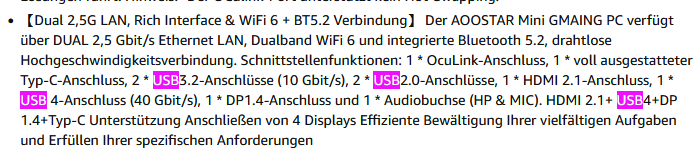

Ein Aoostar GEM 12 Mini PC
@kartoffelpü Mit welchem Tool? Kenne da spontan keins.
Laut Amazon Beschreibung soll USB 4 Anschluss bis 40 GBit/s übertragen
wenn das der richtige Wert dazu ist.
Kein Tool, sondern Handbuch/technische Daten prüfen.

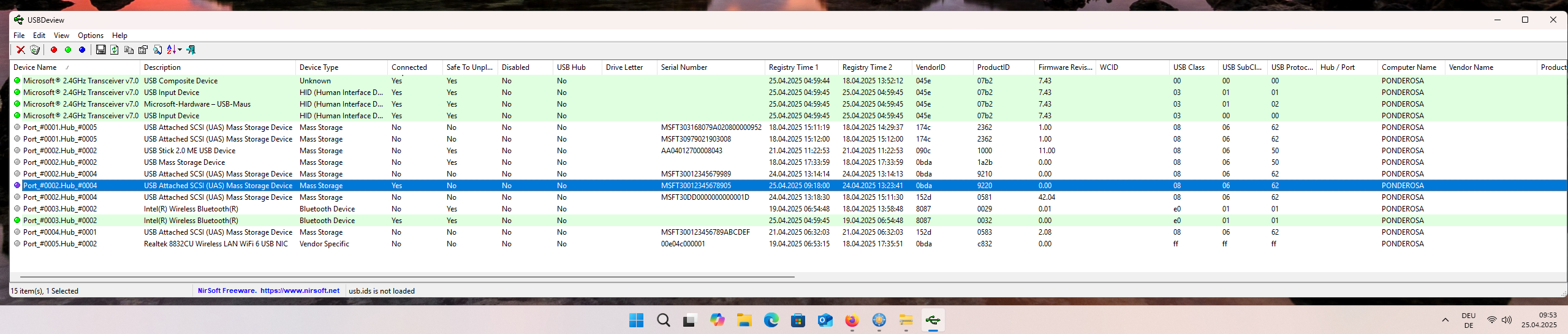

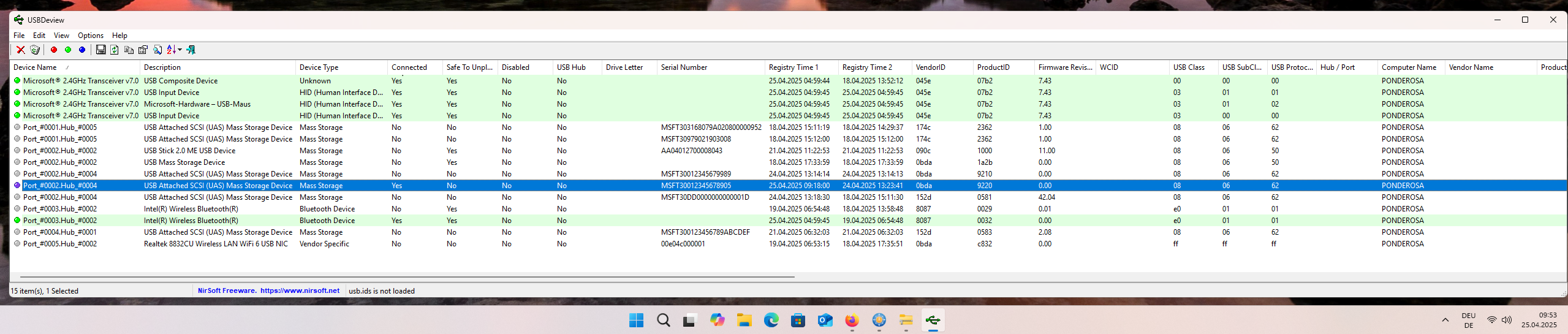

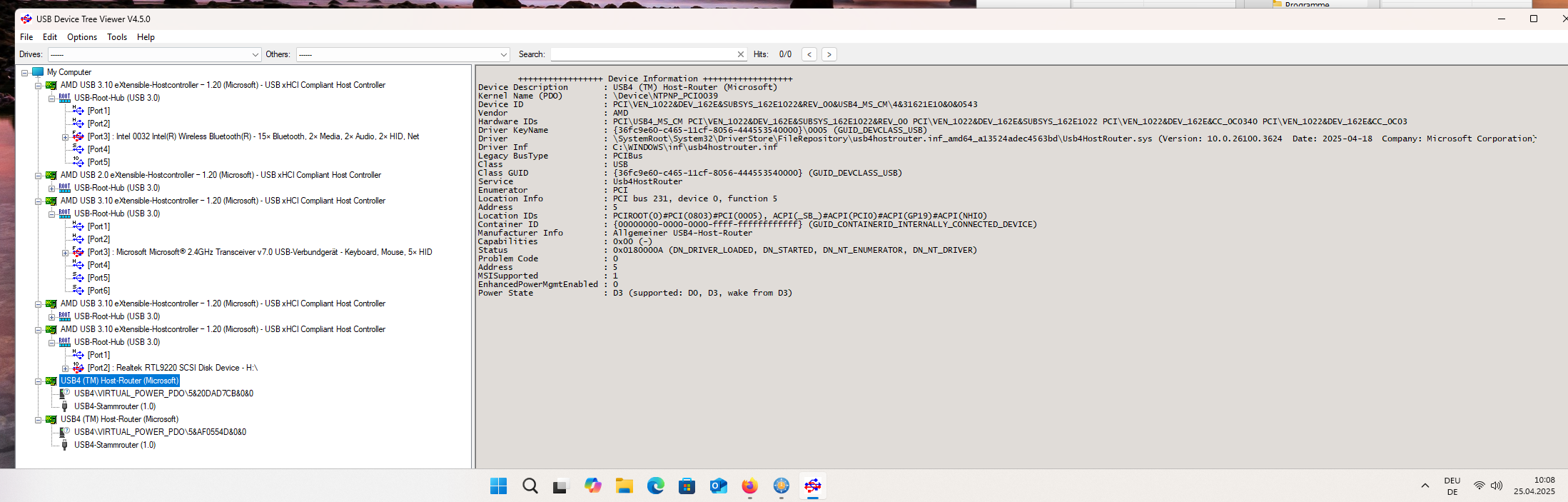

Du kannst mit USBDevView überprüfen, welche Geschwindigkeit deine Geräte unterstützen und welche Geschwindigkeit aktuell genutzt wird.
Reaktionen: Ponderosa, JumpingCat und chrismoto

Der PC kann das prinzipiell nur auf einem Slot:
1 * USB 4-Anschluss (40 Gbit/s
Das ist der übern Oculink Port, wenn das Gehäuse wie auf den Bildern aussieht.
Ist die SSD dort denn angeschlossen? Falls nein, ist die Antwort automatisch, dass nicht 20GBps genutzt werden.
da ist unten ja ein scrollbalken nach rechts, was gibts da noch für spalten
tolles usb tool das die link geschwindigkeit nicht anzeigt aber einen 0815 speedtest bietet 🤦‍♂️

@cyberpirate Das Gehäuse ist dieses, mit dem original Kabel. Teil erst gestern erhalten.

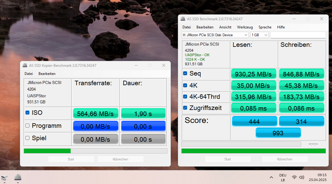

USB 4 Port links zu USB 3.2 Port rechts bieten gleiche Werte mit original Kabel.

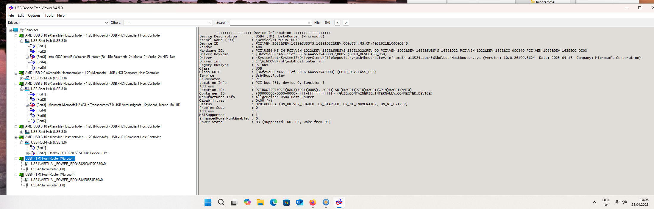

@kartoffelpü bin nicht mehr der schnellste, habe in #18 ergänzt.

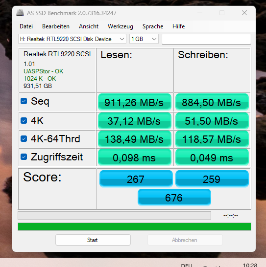

Teste jetzt noch den hinteren USB 4 Port.
Gleiches Ergebnis wie vorderer USB 4 Port.
Windows 11 24H2 Winver 26100.3775 falls interessant.

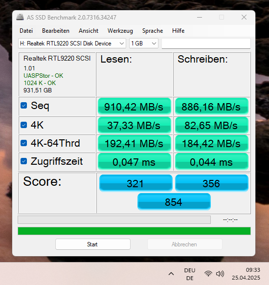

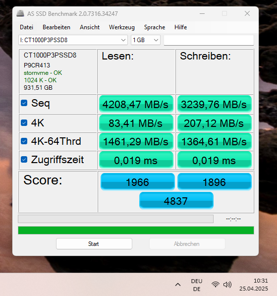

Die gleiche Crucial P3 Plus intern verbaut, liefert diese Werte.
