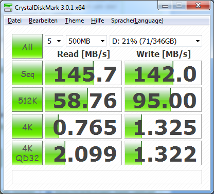

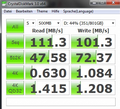

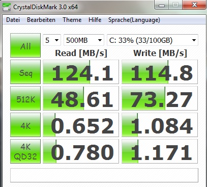

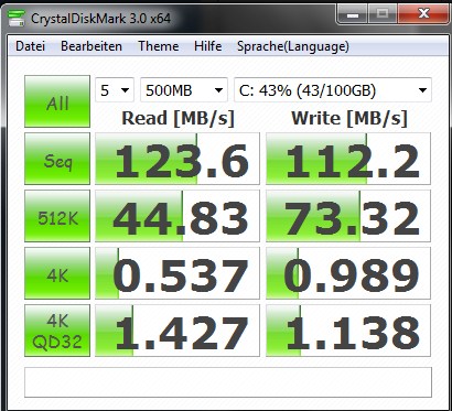

hab die caviar black 1tb.werde mal mein alten benchscreen rauskramen und mit deiner vergleichen.
kann aber sein dass ich da noch nicht auf sata6gb/s im bios gestellt hatte.
mach du auch mal ein screen.
so sieht das ganze bei mir aus ;) übrigens auch n ur mit SATA 3G
