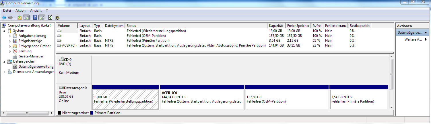

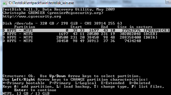

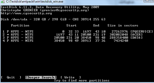

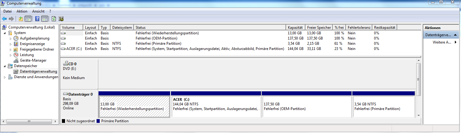

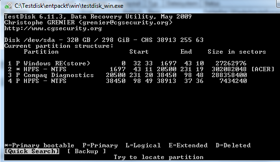

Problem: Ein Laufwerk unter Windows plötzlich verschwunden, Testdisk findet es, auch die Daten seh ich mit jeweiligen Ordnern, aber Wiederherstellung schlägt fehl, anscheinend kann Testdisk den MBR nicht korrigieren!?
Der Reihe nach:
Acer 8930g, Windows Vista Home Premium 32-bit, per Upgrade-DVD von Acer auf Windows 7 aktualisiert.
Problem: Vorabend alles normal, nächsten Tag Laptop neu gestartet, LW D (Datenpartition NTFS) fehlt, sonst alles normal.
Verdacht auf Virus, weil McAfee unregelmäßig und öfters mal teilweise deaktiviert (manche Funktionen).
Stundenlang alles mögliche mit Testdisk probiert, nach Anleitungen in manchen Threads von Fiona auch im abgesicherten Modus und nach Deaktivierung der Dienste per msconfig, auch Änderung auf 12 versucht.
Egal, was ich probiere, Windows startet immer ganz normal direkt, aber nur Laufwerk C ist verfügbar.

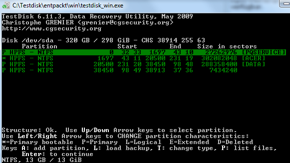

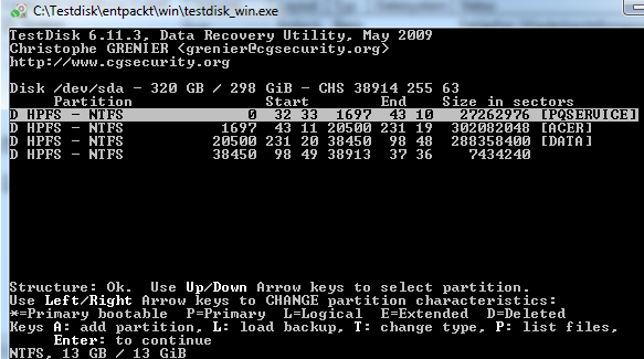

zu den screenshots: Die 3. Partition ist die verschwundene, die erste hab ich versucht von 07 auf 12 zu ändern, aber anscheinend blockiert mir irgendeine Funktion in Windows 7 die Änderungsversuche von Testdisk.
Was habe ich übersehen?

@6shop: Im ersten screenshot siehst Du ja meine Platte, leider kann ich dort nichts ändern (LW-Buchstaben zuweisen oder so).

Hmm, jetzt hab ich das Notebook mit der Windows 7 Update DVD gebootet (wird dann unter der Eingabeaufforderung als Laufwerk X angezeigt (RAM-DISK), bin dann auf meine C-Partition (Windows 7-Partition) auf der Festplatte rüber und von dort nochmal Testdisk ausgeführt, nach dem Reboot wieder keinerlei Erfolg/Änderung.

So, erstmal danke werkam für die links, hab alles ganz brav nochmal reingezogen, die CD gebrannt, unter FreeDOS nochmal die ganze Sache ausgeführt, aber es ist wie verhext: Testdisk schafft es einfach nicht, auch nur irgendwas zu verändern.
Mittlerweile hab ich ja die Daten dank Testdisk auf meine externe Platte rübergeschaufelt (LW D - wußte gar nicht, daß das mit Testdisk direkt geht - supergenial!!!) und mit Windows 7 Bordmitteln ein Systemabbild von C gemacht.
Was meint Ihr: Soll ich einfach mittels der Windows Datenträgerverwaltung die (vorhandene, aber) unpartitionierte D-Partition einfach mit NTFS partitionieren und die Daten zurückkopieren?
Oder lieber ein anderes Tool verwenden?
Was mir einfach nicht eingeht, ist die Tatsache, daß Windows ganz normal startet und auch läuft, nur das LW D fehlt halt. Windows zeigt (s. screenshots) auch die Partitionen so an, wie sie Testdisk "findet".

Mir scheint es, daß Testdisk zwar die Änderungen vornehmen kann, aber: Windows 7 startet und verändert das sofort wieder.
Testdisk von CD gestartet und Partitionen wiederhergestellt, danach Win 7 von DVD (und nicht von der Platte) gestartet und siehe da: Unter der Eingabeaufforderung wird das Laufwerk D angezeigt, als wäre nix gewesen. Reboot Win 7 von Platte, wieder Laufwerk weg.

Geschafft - Problem gelöst! Hurra!
Vielen Dank für jede Hilfe von Euch, es scheint wieder alles im Lot. Der Kniff war anscheinend:
Testdisk machen lassen (geht ruhig unter Windows 7 im laufenden Betrieb - halt mit Admin-Rechten).
Wichtig: NICHT einfach neu starten!
Sondern: Windows-DVD einlegen und von dort booten oder auf irgendeine andere Weise, eigtl. egal, jedenfalls nachsehen, ob wieder Zugriff von der Eingabeaufforderung auf das Laufwerk und die Daten.
War bei mir der Fall, sodann unbedingt nicht normal neu starten, sondern im abgesicherten Modus mit Eingabeaufforderung und dort nochmal nachschauen, ob Laufwerk auch unter Windows noch da.
Erst JETZT normal starten. Dann sollte es funktionieren.
