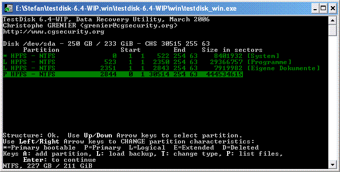

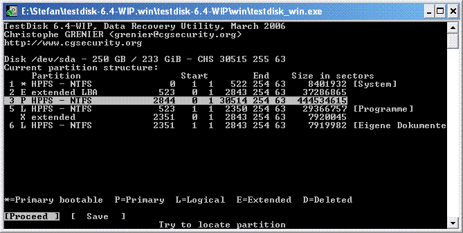

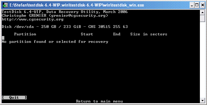

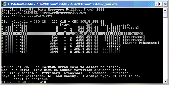

Beim Konvertieren meiner Partition von Logisch zu Primär hat sich mein Rechner aufgehängt. Danach war meine Partition nicht mehr lesbar.
Mit Testdisk 6.4 Beta habe ich eine Analyse (angehängte Screenshots) abgesetzt.
Eigentlich müsste ich 4 Partitionen vorfinden: System, Programme, Eigene Dokumente und die wichtigste Partition 53_01_40 (die nicht mehr lesbare Partition). Auf die Partitionen System, Programme, Eigene Dokumente kann ich problemlos zugreifen.
Nach tiefgehender Testdisk-Analyse (Search) werden mehrere Partitionen gelistet, von denen ich allesamt mit p keine Daten lesen kann.
Was kann ich jetzt versuchen bzw. wie komme ich am besten wieder an meine Arbeitsdaten?
Deine letzte Partition ist jetzt ein primäres Laufwerk und auch der Bootsektor wird als gültig erkannt.
Auch hat das Dateisystem (Volumen) keinen Namen (Label) mehr.
In Testdisk wird zwar noch eine Partition 53_01_40 (die nicht mehr lesbare Partition) mit Namen angezeigt, die geht aber über die gesamte Festplatte und hat nur vorn einen freien Speicherplatz von ca. 35-40 MB.
Auch kannst du da in Testdisk keine Daten sehen sondern laut deiner Aussage nur ein Error.
Diese überlappt auch andere Partitionen mit Daten und ist somit ungültig.
Zwei Partitionen können nicht den selben Speicherplatz belegen.
Auch sind auf den anderen Partitionen Daten vorhanden.
Ich kann es nicht beurteilen ob es klappen würde die jetzige Partition mal auf gelöscht zu setzten und auf diesem Speicherbereich wieder ein logisches Laufwerk einzugeben und dann eine Diagnose zu machen ob bei dem Versuch einen Bootsektor zu schreiben die Daten gefunden werden.
Da die letzte jetzt primäre Partition jetzt laut deiner Aussage auch eine Fehler anzeigt bleibt zuerst mal Datenrettungssoftware als sichere Alternative.
