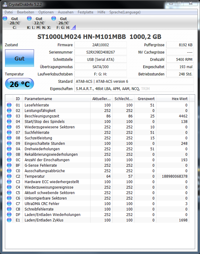

So hier die SMART Werte nach Crystal Disk Info.Ich hatte mir die schonmal angesehen und mir war nichts aufgefallen, aber das heißt glaub ich nicht so viel. Nur die UltraDMA CRC Fehler lagen meiner Erinnerung nach am Wochenende noch bei 0
UltraDMA CRC Fehler sind Fehler in der Kommunikation zwischen dem SATA Host Controller, in diesem Fall dem USB-SATA Bridge Chip im Gehäuse und dem Controller der Platte. Normalerweise sind dafür die SATA Kabel die Hauptverdächtigen, aber das fällt bei einem Gehäuse ja i.d.R. weg, so dass entweder die Steckverbindung nicht ordentlich sitzt, die Stecker korrodiert sind oder der Chip eine Macke hat, das Gehäuse als getauscht werden muss. Beachte bitte, dass Du vermutlich die Garantie verlierst, wenn Du das Gehäuse öffnest, sofern Du das als ein Komplettgerät gekauft hast.

[58381.726069] Buffer I/O error on device sda2, logical block 13107041
es scheint also, als ob der hub den Port der HDD deaktiviert und sich die HDD im folgenden dann nicht mehr richtig anmelden kann.
Das beruhigt mich in sofern, dass der Fehler wohl im Hub liegt und nicht in der HDD oder im Raspberry
Hat deren Gehäuse so ein Y-Kabel um Strom von zwei Ports zu ziehen? Wenn ja, versuche mal ob es besser wird wenn beide angeschlossen sind, vielleicht überwacht der Hub ja die Stromstärke der Ports. Oder das Netzteil ist immer noch zu schwach. Auch die kleinen 2.5" HDDs brauchen zum Anlaufen schon einiges an Strom.
Der Hub ist aktiv, hat ein eigenes 2A Netzteil. Daran hängt nur die Festplatte mit einem normalen Kabel mit einem Stecker, nichts anderes, der Raspberry Pi selber wird jetzt von meinem 1,2A Motorola Netzteil versorgt. Ich habe jetzt allerdings mal einen USB 3.0 Hub bestellt, der sollte auf jeden Fall genügend Strom für die Festplatte liefern. Und falls er das nicht tut, hab ich dann nen Hub am Laptop.
