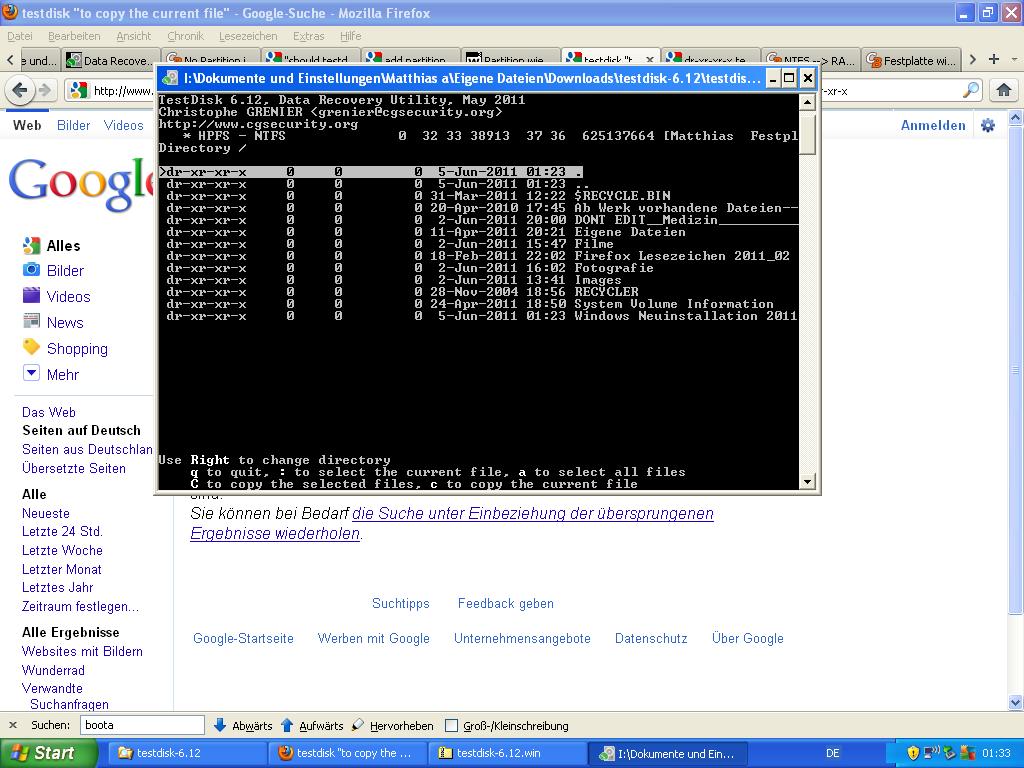

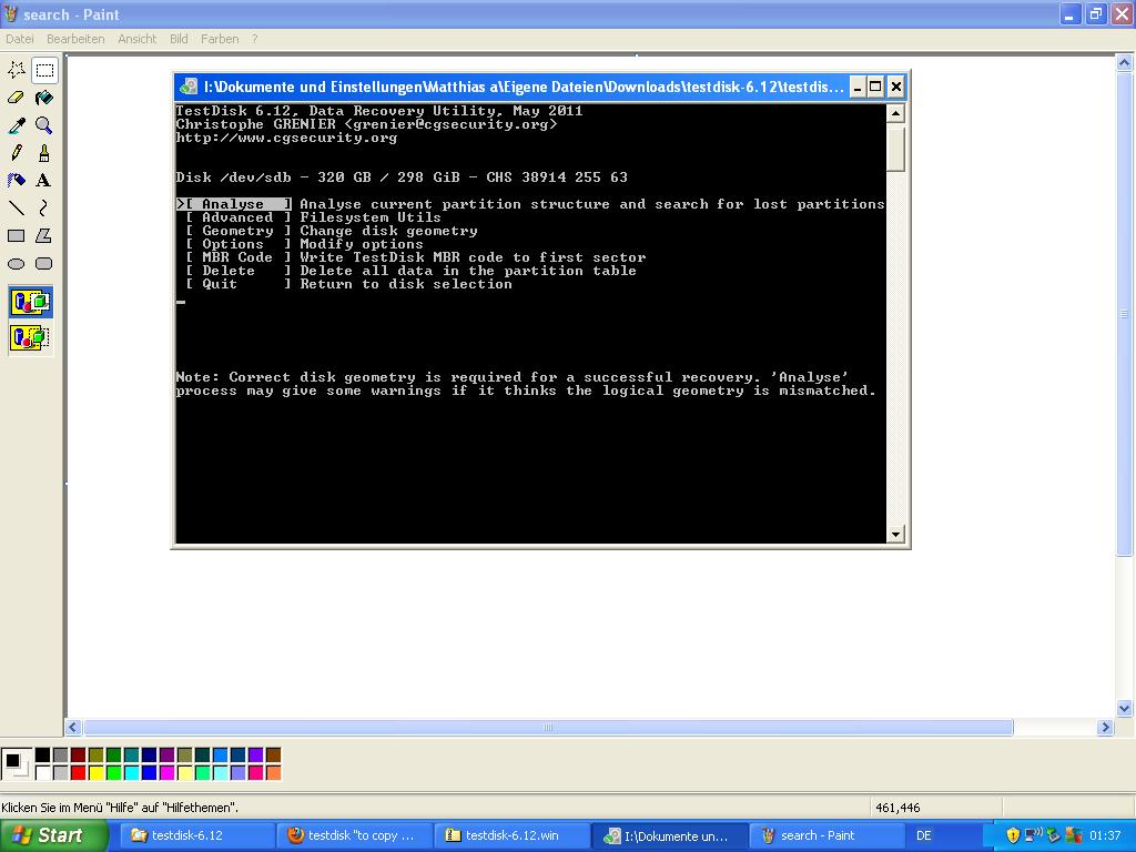

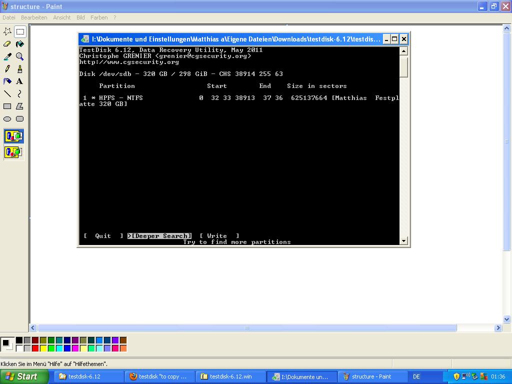

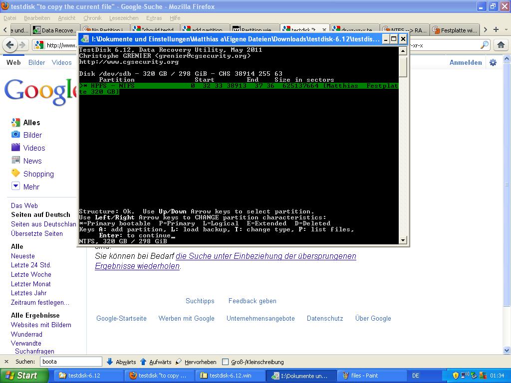

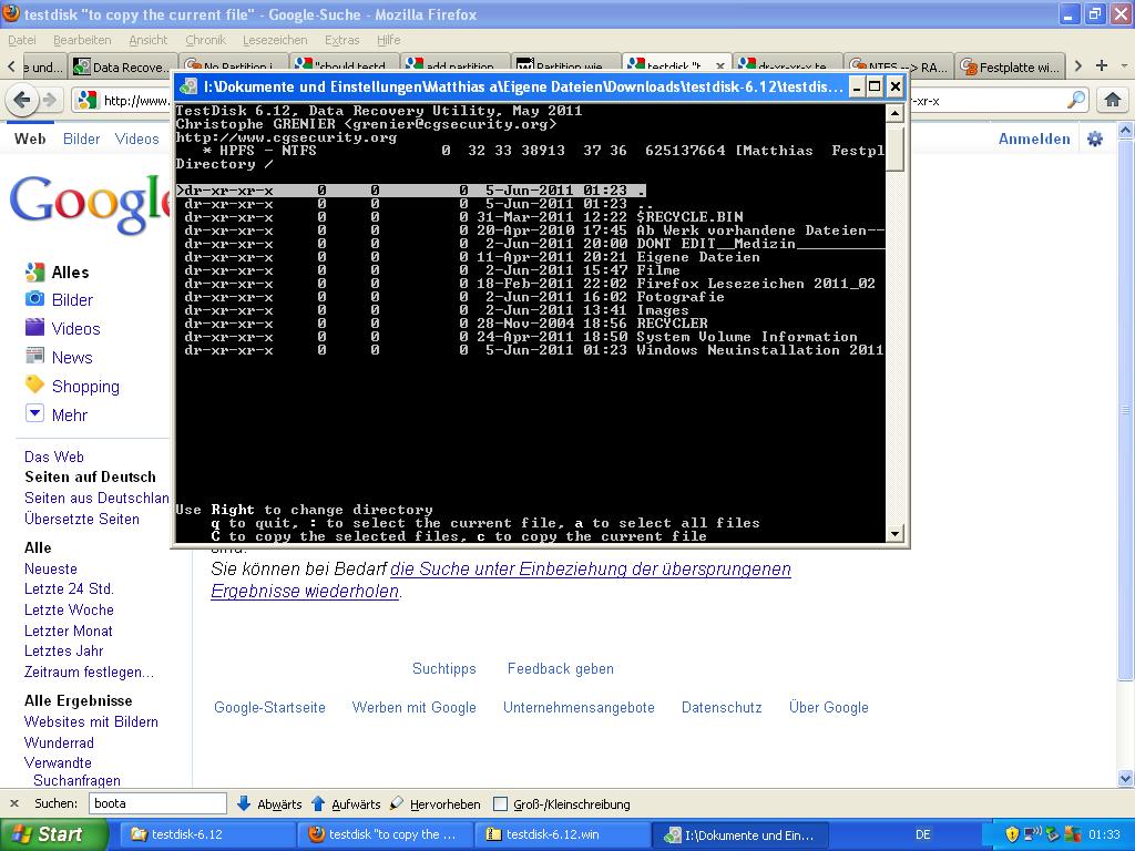

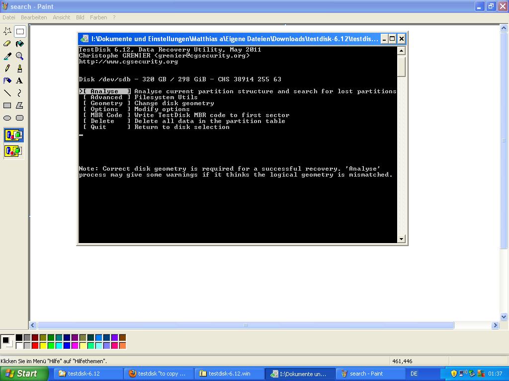

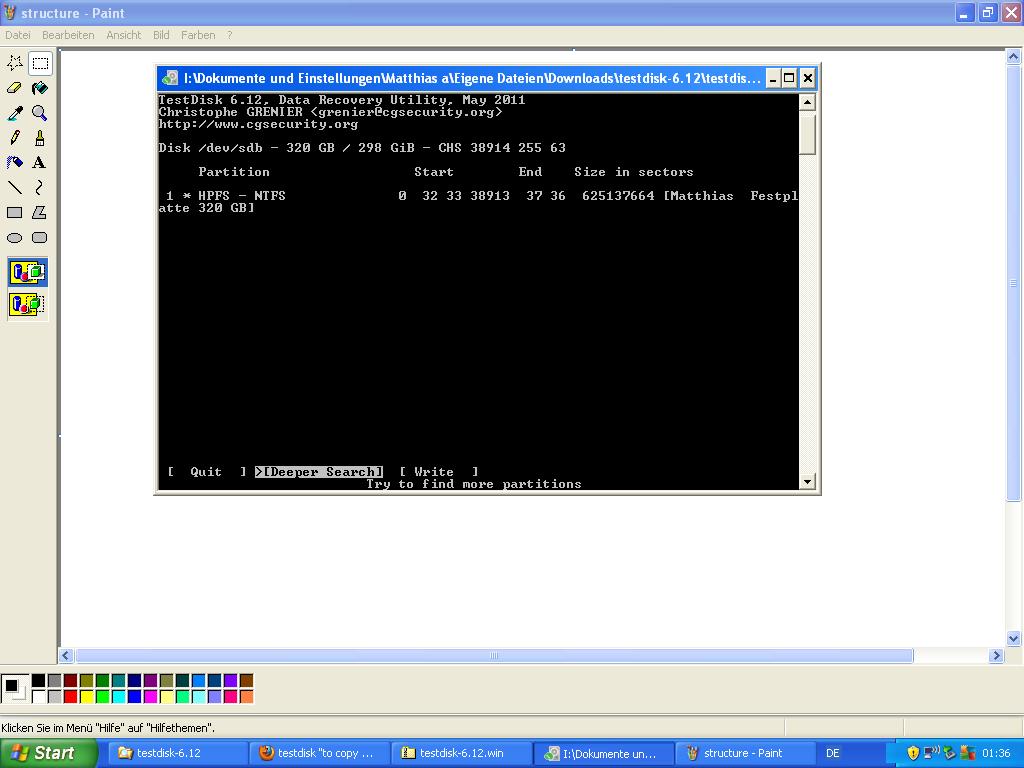

Komm an einer Stelle in Testdisk nicht mehr weiter: Die Dateien sind gelistet, was nun?
--> Verlauf siehe Screenshots
Hintergrund:
Habe die Partition dieser externen 320GB-Festplatte aus Versehen bei der XP-Installation gelöscht (evtl. auch noch neu partitioniert und schnell-formatiert).
Jedenfalls habe ich jetzt doch noch kein Image-Klon der Platte angelegt, hab ja bisher nur Testdisk lesen lassen.
Nun frage ich mich, wie es am sinnvollsten/sichersten weitergeht:
1. Dateien alle auswählen und kopieren (ext. leere Ersatz-500GB-Platte hab ich)
oder 2. vielleicht den Button "add partition" bei der Seite davor
oder 3. erstmal ein Image-Klon zur Sicherheit anlegen.
Viele Grüße, Matthias

Kann ich so nicht beurteilen.
Grund, ich bräuchte einen Screen nach bestätigen mit Eingabe bei Analyse um einen Überblick der jetzigen Partitionstabelle zu erhalten.
Dann das Ergebnis (Results) nach Quick und im Fall Deeper Search.
Kopieren/Sichern ist ansonsten immer eine sichere Alternative.
Viele Grüße
Fiona

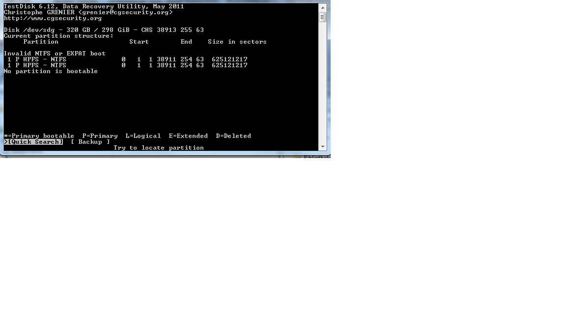

Danke für die Antwort!
Hier ist der screen, der nach "analyse" kommt!
Ist es überhaupt nötig, deeper search auszuführen, wenn alle ordner angezeigt werden, die ich vermisse? Du wolltest ja auch den screen nach deeper search...
Als nächstes wollte ich mit "Roadkil Raw Copy 1.2" ein 1:1 Klon der Platte anfertigen, ich hoffe, das ist ein gutes Programm.
