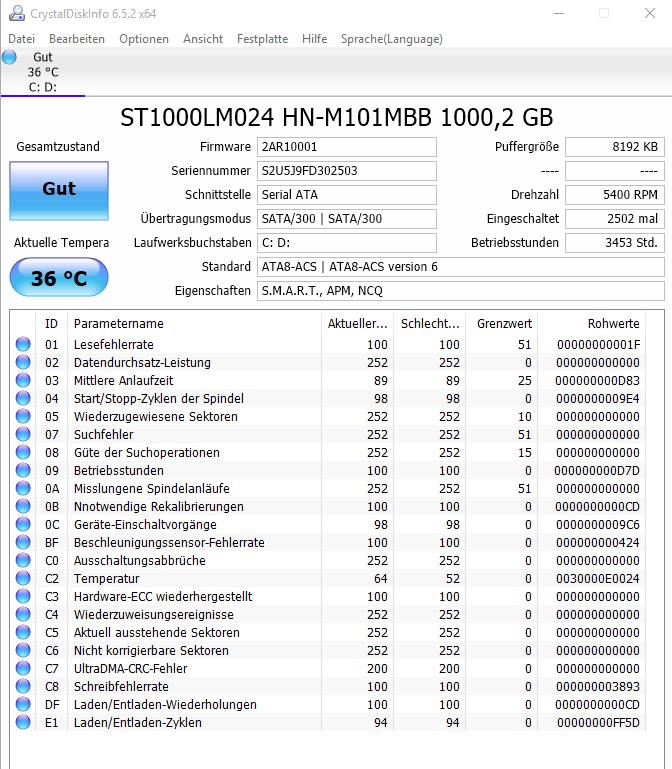

Habe das Programm gestartet.
Kann es jedoch sein, dass er die Festplatte nicht erkannt hat ? diskinfo.jpg
Es gibt ein paar Lese- und Schreibfehler, aber wenn ich sehe wie oft der G-Sensor (BF) angeschlagen hat, dann muss die Platte viele Erschütterungen ausgesetzt gewesen sein und dafür ist der Zustand noch gut. Wenn Testdisk nichts findet, probiere mal die kommerziellen Alternativen, von denen gibt es ja i.d.R. eine kostenlose Demo die zeigt was gefunden wurde.
