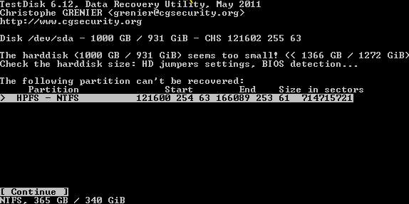

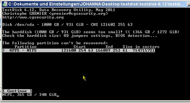

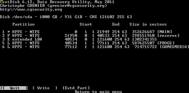

mit testdisk erhalte ich die meldung
"festplatte zu klein- 931 GiB- should be 1272 GiB"
tatsächlich ist es ne 1 TB platte
"partition can´t be recovered"
dann bei primary "continue" gedrückt
jetzt kommt "unusual numbers of reserved sectors 6-should be 1!

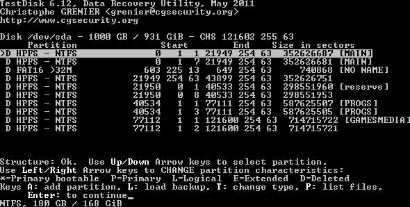

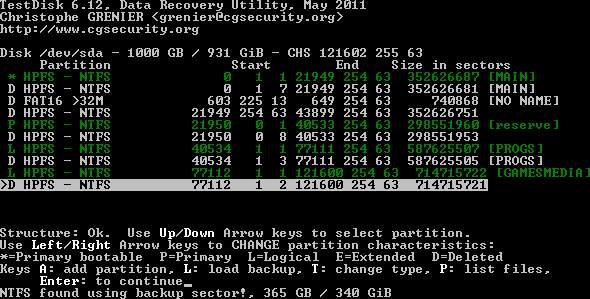

dann deeper search-
bild testdiske:
er will alle löschen-

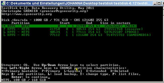

ich hab so umgestellt:
testdiskf
nun kontrolle(???)

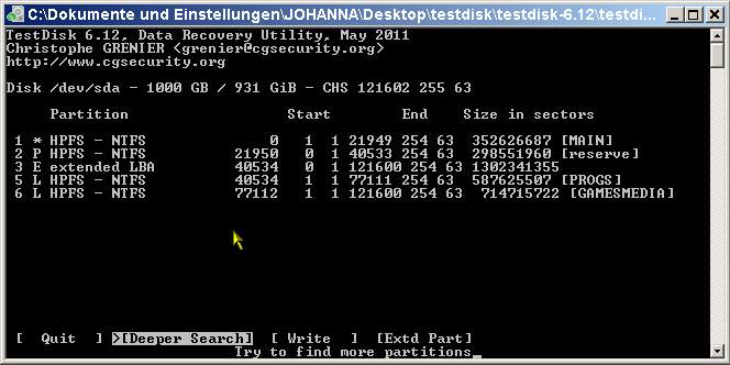

testdiskg
FRAGE: kann ich die festplatte so auf "write" ändern?

Äh, ich check nicht ganz wo das Problem liegt? Läuft dein System oder nicht?
Wenn ja lass es; oder hast du vor Linux oder weitere Systeme zu installieren?
system läuft, dachte nur die "angemahnte" falsche grösse sollte repariert werden gehe aber nun selber davon aus, dass es eine falsch positive warnung ist wegen eines FAT16 rests...scheint vom kloneprogramm zu kommen ??
puh gute Frage; da muss ich leider passen; hätte mal vermutet das es auch eine fehlinterpetation von testdisk ist, weil es kann keine 1TB HD größer sein, als sie wirklich ist;
Alternate 4
