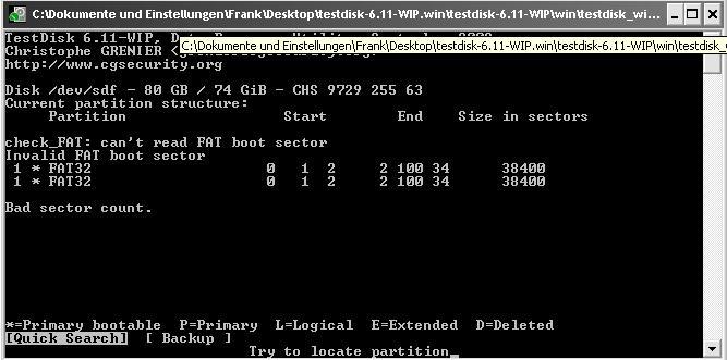

Nach der Analyse kommt folgende Meldung:
Die Größe der Festplatte wird übrigens richtig erkannt - sie hat 80Gb.
check_Fat: Can't red FAT boot sector
Invalid Fat boot sector:
Disk/dev/sdf -80 Gb /74Gib - CHS 9729 255 63
Start End Size in Sectors
1 * FAT32 0 1 2 2 100 34 38400
Bad Sector Count.
Ist bei dir nur eine kleine FAT32-Partition und falsch.
Würde im Fall die tiefere Suche benötigen.

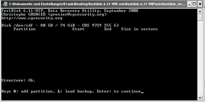

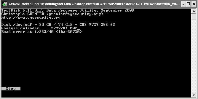

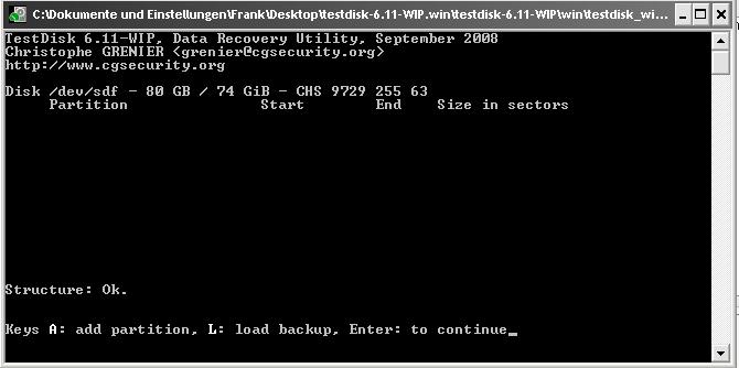

Also den Analyse-Screen hab ich jetzt mal gesetzt.
Aber die "Quick Search" kann ich nach wie vor nicht durchführen - Der Screenshot zeigt die Frage: Wenn ich jetzt y oder n drücke passiert nichts.
Den Menüpunkt "Deeper Search" erreiche ich demnach auch nicht!

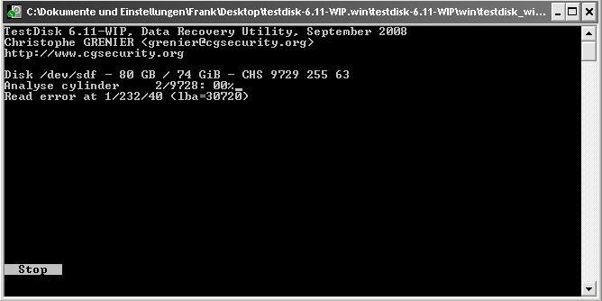

Änderung: Quick Search hat funktioniert!
Ich war wohl doch zu voreilig, nach ca. 5 Minuten (!) warten hat die Quick Search doch gestartet.

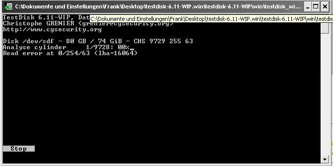

Das "Ergebnis" sieht aber nicht besonders gut aus (siehe Screenshot).

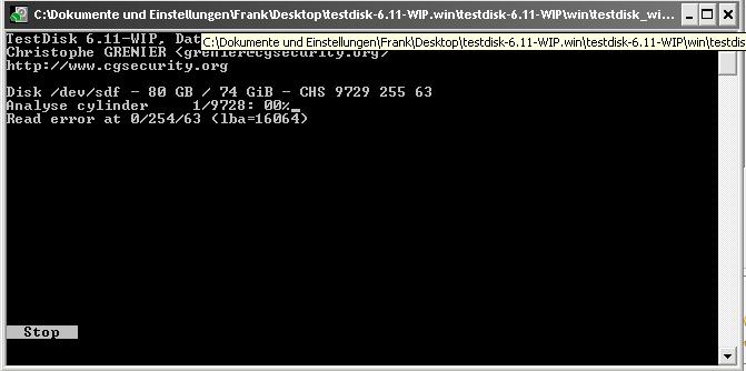

Wenn ich dann Stop drücke (es tut sich ja nichts mehr) erscheint das was man auf "Analyse_Stop" sehen kann.

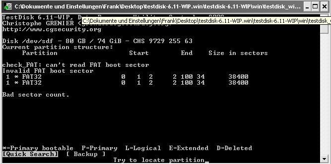

Wenn ich dann noch auf Deeper Search klick kommt wieder die gleiche meldung (Siehe Bild: "Deeper Search")
Wie soll ich weitermachen...

Sieht nach einigen Lesefehlern im vorderen Breich aus.
Hoffe, das es nicht zuviel sind.
Bestätige an dem Screen mal mite Eingabe und lasse die tiefere Suche Deeper Search mal laufen;
https://www.computerbase.de/forum/attachments/analyse_stop-jpg.111800/
Testdisk sucht dort anhand vom Backup vom Bootsektor noch zusätzlich nach Partitionen.
Die liegen aber bei NTFS ganz am Ende der Partition.
Kann somit dauern.
Je nachdem wievile Lesefehler du hast, kann Testdisk zeitweise hängen.
Teile es mit, wenn zu viele Lesefehler kommen.
Wenn es nur wenige sind, leüft Testdisk dann normal schneller weiter.
Grund ist, Testdisk kann Daten noch anzeigen, wenn es Windows nicht mehr schafft.
