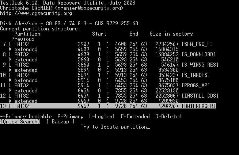

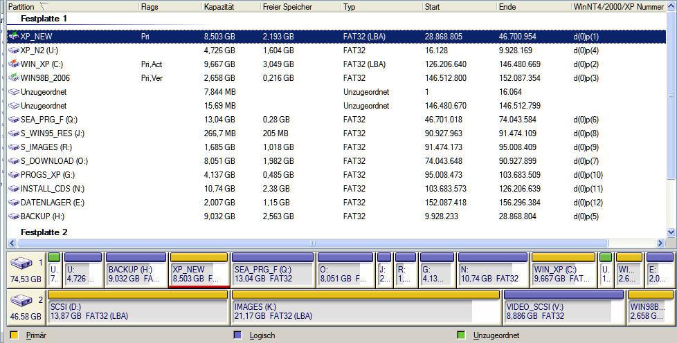

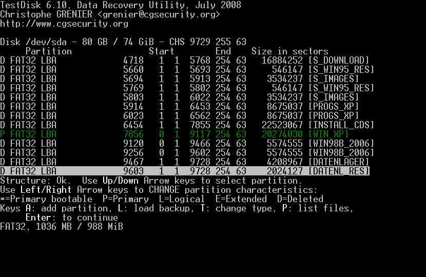

ich habe auf meiner 80GB-HDD mehrere Partitionen u.A. 3 startfähige Partionen

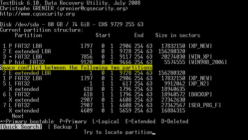

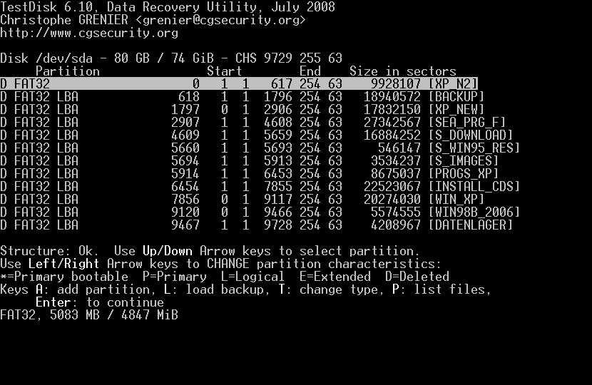

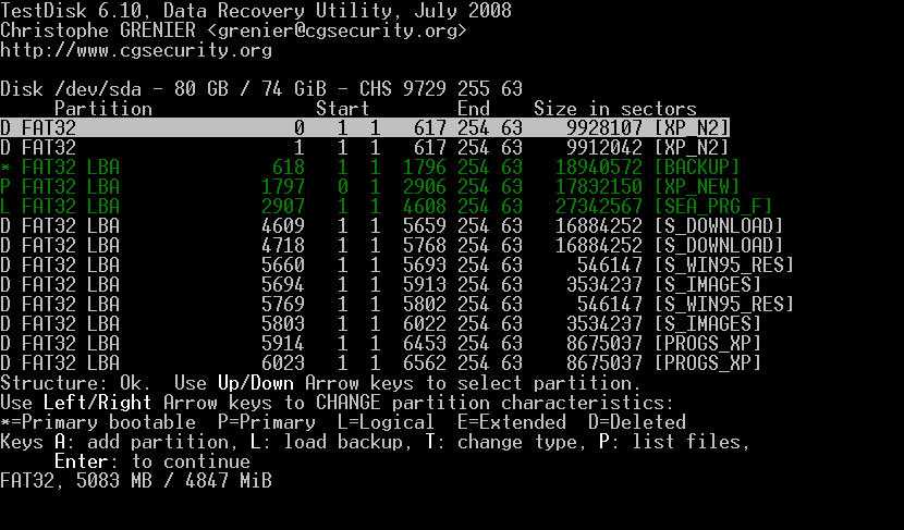

(2 x XP (WIN_XP, XP_NEW)), 1 x Win98SE eingerichtet. Letztens konnte ich nicght mehr von XP_NEW starten. Eine Prüfung der Partition zeigte mir eine beschätigte FAT von XP_NEW an. Bei einer Prüfung mit Testdisk wird mir ein Space conflict angezeigt.
Eine Reparatur der FAT über Testdisk gelang mir nicht, da von Testdisk kein Fehler in der FAT festgestellt werden konnte. Durch ein Restore eines Backups dieser Partition konnte ich XP_NEW wieder startfähig machen, jedoch wird nach wie vor der Fehler Space conflict in Testdisk angezeigt.
Nun habe ich folgende teils unterschiedliche Aussagen über meine P-ATA-HDD:

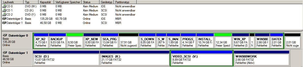

a) Die Partitionen wurden alle unter XP mt Acronis Partition Expert verwaltet und erscheinen dort in korrekter Größe und als fehlerfrei.
b) Unter Testdisk wird mir immer noch ein Spacekonflikt angezeigt
c) Unter der Datenträgerverwaltung von XP Pro SP2 werden falsche Angaben, z.B. die falsche Festplattengrösse von 132GB statt 80 GB angezeigt (bei beiden XP's falsche Angaben).
Ich habe gehört dass es bei Erstellung der Partitionen unter Vista zu Problemen kommen kann, jedoch ist Vista bei mir nicht im Einsatz und nie gewesen.
Wie kann ich meine Partionen auf den richtigen Stand bringen um künftige Probleme damit zu vermeiden?
(Screenshots von Testdisk/ Datenträgerverwaltung/XP / Acronis habe ich angehängt)
Gruss und Danke

Eine Partitionstabelle kann nur 4 Partitionen verwalten.
Entweder 3 primäre und eine erweiterte Partition mit logischen Laufwerken oder 4 Partitionen.
Auch kann es auf ein Laufwerk nur eine zusammnehängende erweiterte Partition geben.
Verdacht besteht in erster Linie, das du einen Bootmanager verwendet hast, der Partitionen versteckt hatte.
War es der Acronis Bootmanager der das angerichtet hat?
Möglichkeit wäre, das du die Partitionen wieder im Bootmanager wieder zuweisen kannst?
Teile es erstmal insoweit mit, was du benötigst.
Viele Grüße
Fiona
Hallo Fiona, danke für Deine Hilfe.
Als Bootmanager habe ich Acronis OS-Selector im Einsatz.
Auf meine Partitionen kann ich komplett zugreifen und mittlerweile von allen 3 Primärpartitionen booten.
Mir macht nur die Fehlermeldung von Testdisk "Space-Conflict" und die falsche Grössenangabe der Datenträgerverwaltung von XP nur ein wenig Sorgen. Wenn ich Dich richtig verstanden habe kommt es zu den Fehlern, weil die erweiterte Partition mit den logischen Laufwerken nicht zusammen hängend ist? In der grafischen Darstellung von Acronis (letzter Screenshot) sieht es zumindest so aus.
Wenn ich die Partitionen so verschiebe, dass die erweiterte Partition wieder zusammen hängend ist, sollte die Anzeige in XP und in Testdisk wieder korrekt sein. Hab ich dies so richtig verstanden?
Gruß JO
