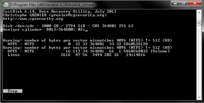

Also kurzerhand Testdisk gestartet und geschaut, dabei hab ich im DeepScan jetzt folgendes Problem:
Warum findet er solche seltsamen Angaben? Warum ist angeblich eine LinuxPartition vorhanden? (es wurde nie eine erstellt)

Die USB-SATA Platine des externen Gehäuses emuliert 4K Sektoren (aus den von der Plattenelektronik emulierten 512 Byte Sektoren), wenn du die Platte jetzt intern verbaust werden wieder 512 Byte Sektoren erkannt, folglich sind die Daten nicht lesbar.
Die Platte muß wieder in ein externes Gehäuse mit USB 3.0 ohne eSATA. Ob nach dem Initialisieren als GPT Partitionsstil die Daten noch gerettet werden können ist eine andere Frage.

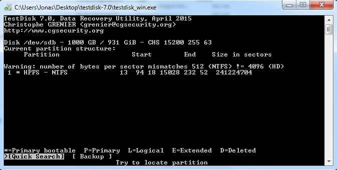

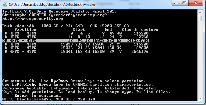

Jetzt meine Problem... die Interne Festplatte mit dem aufgespielten Windows würde ich gerne dennoch wieder verwenden. Testdisk zeigt mir unter Analyse den Fehler "number of bytes per sector mismatches 512".
Verwende ich die Quick Search, werden mir mehrere Einträge angezeigt, obwohl ich die Festplatte nicht in mehrere Partitionen aufgeteilt habe.
Hängt dies ebenfalls mit der Emulation zusammen und lässt sich das wieder rückgängig machen?

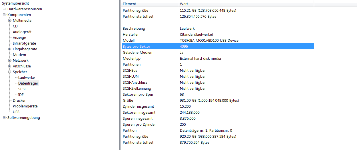

Es kommt vor das USB-SATA Bridgechips 4k Sektoren emulieren, gerade bei fertig gekauften USB Platten über 2TB, für eine 1TB Platte wäre das ungewöhnlich und man kann dann eigentlich auch keine Daten retten, wenn diese ohne die Emulation geschrieben wurden. Aber prüfe es trotzdem mal, es ist nicht viel Aufwand: Man startet eine cmd.exe und führt folgenden Befehl genau so aus:
wmic diskdrive get BytesPerSector,Model
Bei mir kommt raus:
BytesPerSector Model
512 M4-CT512M4SSD2
512 ST1000LM024 HN-M101MBB
4096 ST3000DM 001-1CH166 USB Device
Meine 3TB Seagate ist auch in einem USB Gehäuse das 4k Sektoren emuliert (CnMemory Fertiglösung). Das wird gemacht damit Platten mit mehr als 2TB auch weiterhin mit MBR partitioniert und die ganze Kapazität mit einer Partition genutzt werden kann, denn Windows XP unterstützt ja normalerweise kein GPT!
Und um diese TOSHIBA MQ01ABD100 geht es? Dann vergiss den Adapter, der emuliert bei der HDD 4k Sektoren, damit kannst Du die nur an dem Adapter (oder einem anderen mit 4k Sektoremulation) nutzen wenn Du sie dort neu partitionierst und formatierst, aber so keine alten Daten retten und die mit Hilfe des Adapters geretteten Daten solltest Du auch prüfen, die sind wahrscheinlich korrupt. Nimm entweder einen anderen Adapter bei dem dann vorne 512 statt 4096 steht, z.B. einen eSATA Adapter oder schließe die HDD intern an eine PC an SATA an. Bei Wechsel zwischen 512 und 4096 verliert man immer alle Daten und muss auch die Platte neu Partitionieren und neu Formatieren.
