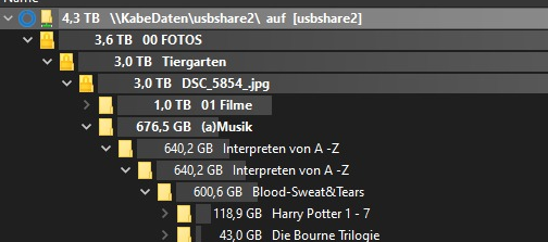

Jetzt habe ich es mit testdisk versucht nur die wichtigen Dateien mal zu kopieren, und er hat aus 2,4 TB dann auf einmal fast die komplette HDD vollgeschrieben..
^^ Oben zu sehen \usbshare2\ (neue HDD ohne Fehler) --> so hat er mir jetzt die Dateien willkürlich von der alten HDD rüber kopiert bzw. er findet sie unter testdisk auch so verschachtelt.. da ist auf einmal ein Ordner mit dem Namen einer Bilddatei kopiert worden.
Unten zu sehen \Daten\ (alte, fehlerhafte HDD) --> Die Ordner stimmen eigentlich fast alle, bis auf bei Filme halt jetzt die Videos vom kopieren der Musik.
