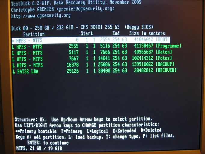

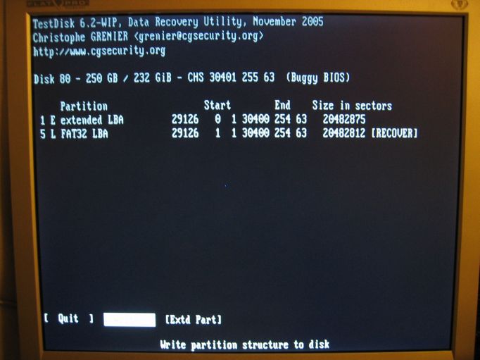

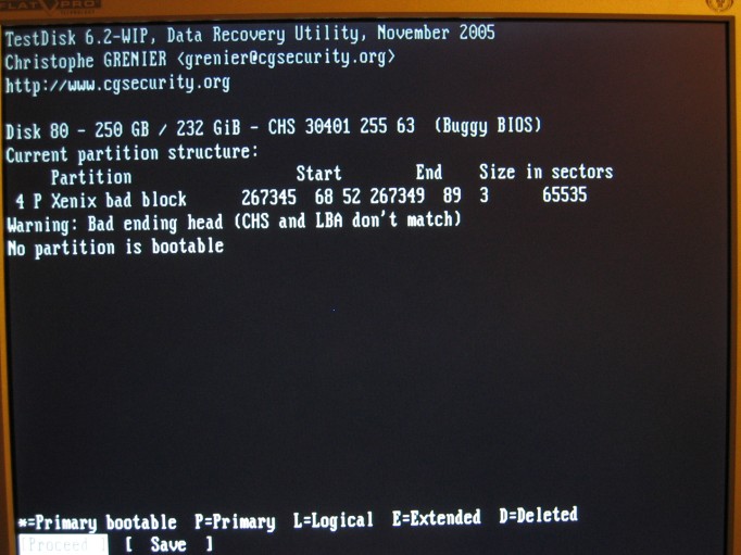

Hallo Fiona,
"die zweite Festplatte" nehme ich an, ist mein USB-Stick (250 MB) von dem ich Testdisk gestartet habe!
Die Screenshot (mit Digitalcamera - andere Möglichkeit fiel mir nicht ein ;) ) sind so wie du sie gefordert hast entsprechend durchnummeriert.
Das Bild 3 ist ein Zwischenstand, das Bild 6 zeigt die Frage, ob ich die "partition stucture auf die disk" schreiben will. Ich habe es mal noch offen gelassen - sollest du zufällig noch online sein kannst du mir ja mitteilen, was ich machen soll. Ansonsten beende ich mit quit.
Mit p kann ich meine Dateien sehen - da keimt wieder etwas Hoffnung auf ...
wenn ich meine Partionen markiere wird steht folgendes in der letzten Zeile:
NTFS, 21 GB / 19 GiB bei Boot
found using backup sector!, 134 GB / 125 GiB bei Boot
NTFS, 21 GB / 19 GiB bei Programme
NTFS, 20 GB / 19 GiB bei Daten
NTFS, 52 Gb / 48 GiB bei Fotos
NTFS, 52 GB / 48 GiB bei -
NTFS, 71 GB / 66 GiB bei Backup
FAT32, 10487 MB / 10001 MiB bei Recover
Wieso werden manche Partitionen eigentlich doppelt angezeigt?
Vielen Dank nochmal, dass du dich meinem Problem angenommen hast!
Gruß
Josef

Trotz der Fehlermeldung Buggy Bios werden wir jetzt zumindest versuchen mal die Werte in den MBR und der Partitionstabelle zu schreiben.
Bei dir werden noch ältere Partitionen gefunden die aber eine andere Größe haben.
Daher werden die doppelt gelistet.
Die tiefere Suche brauchst du eigentlich nicht da die Suche nach Proceed bereits gereicht hat und alle Partitionen gefunden wurden.

Hatte noch gesehen das bei der Prozedur die Partition Fotos fehlt.
Kann man manuell eingeben oder doch die tiefere Suche starten und dann muß man alle Partitionen für die Wiederherstellung setzen.
Teile mal mit was du gemacht hast.
Anleitung setze ich dann.
Gruß Fiona
Hallo Fiona,
danke für die schnelle Antwort.
Ich habe alles so gemacht, wie du es beschrieben hast. Der Rechner bootet jetzt, der "XP - Bilschirm" kommt hoch, dann für einen Bruchteil einer Sekunde ein blauer Bildschirm und anschließend das Menu mit dem Hinweis, das XP nicht richtig gestartet werden konnte und man im abgesicherten Modus bzw. mit der letzten funktionierenden usw. hochfahren soll.
Allerdings führt das zu keinem Erfolg!
Testdisk zeigt kein Buggy BIOS mehr und alle Partitionen werden angezeigt!
Das einzige was mir aufgefallen ist, die Analyse beginnt sofort nach dem Start bei cylinder 14000 irgendwas (48%).
Ich habe es ohne die tiefe Suche gemacht - bei meiner neuen Analyse wird die Partion Fotos angezeigt; ich hoffe das dies soweit OK ist. Soll ich dir nochmal einen Screenshot machen.
Soll ich jetzt mit der Wiederherstellungskonsole weitermachen?
