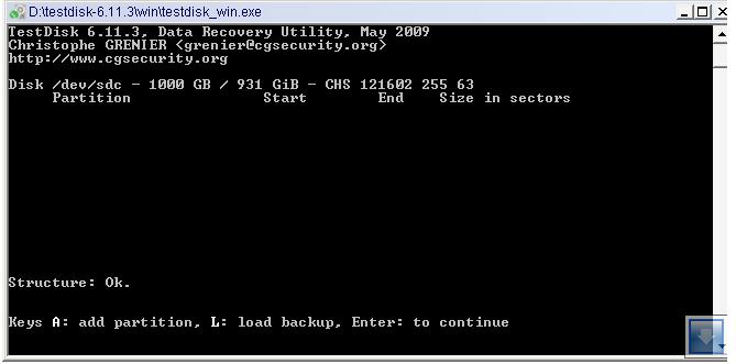

Hallo liebe Forum-Mitglieder,
meine 1TB externe USB Festplatte hat wie auch bei anderen Betroffenen auf einen Schlag den Dienst verweigert. Nach akribischer Suche im Forum habe ich speziell zu diesem Fehlerbild nichts gefunden, deswegen hoffe ich dass jemand mir helfen kann.
Die Platte ist eine 1TB WD 10EADS.
Direkt am SATA Anschluss angeschlossen, wird die Platte vom Bios erkannt, Windows zeigt aber nur einen Lauwerksbuchstaben an, ohne andere Angaben.

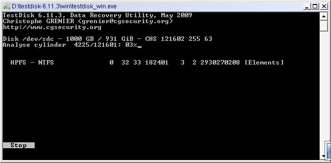

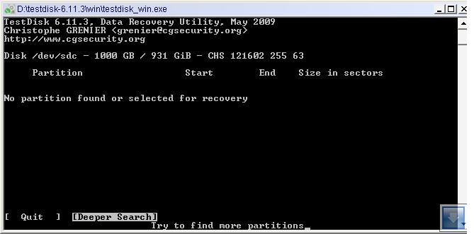

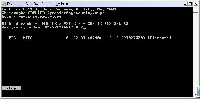

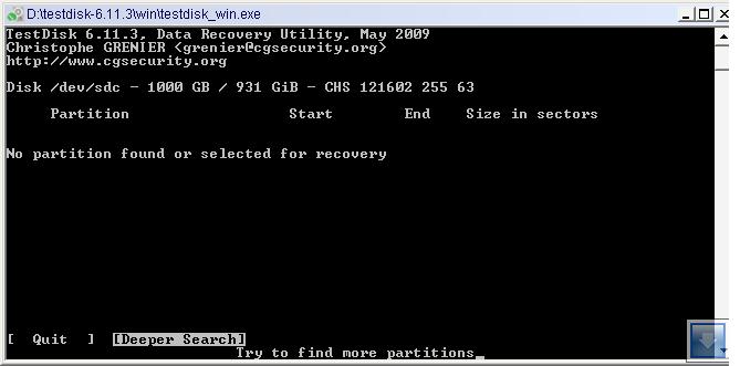

Testdisk meldet nach dem Punkt Analyse (hat 6 stunden gedauert) ein Size Problem, die Struktur wird als OK angezeigt.

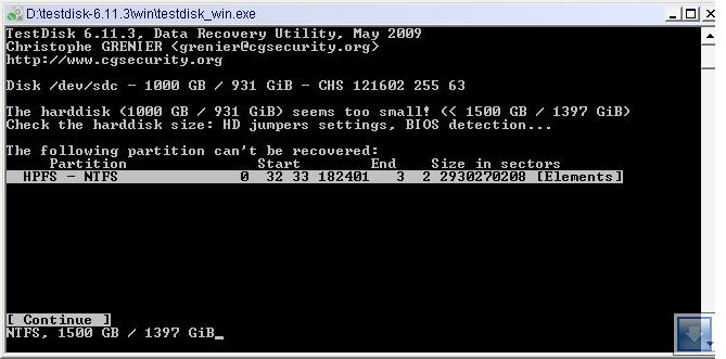

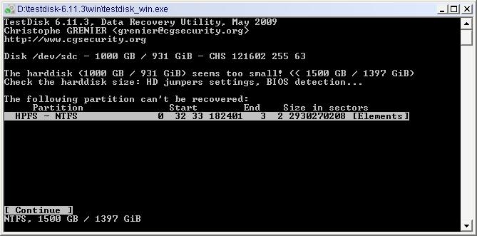

Mit Deeper Search wird zwar eine NTFS Partition angezeigt, es steht aber auch: The following partition can`t be recovered.
Mit Testdisk habe ich auch ein paar Screenshots erzeugt.
Kann mir bitte jemand helfen? Die Daten von der Platte sind mir extrem wichtig!!
Schönen Gruß
Mathias

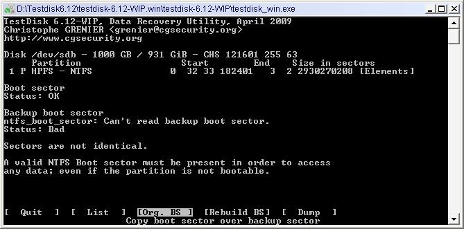

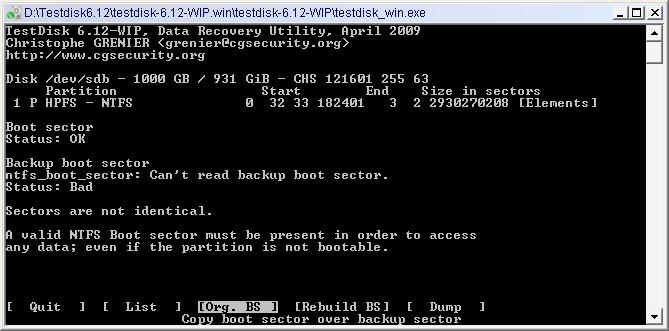

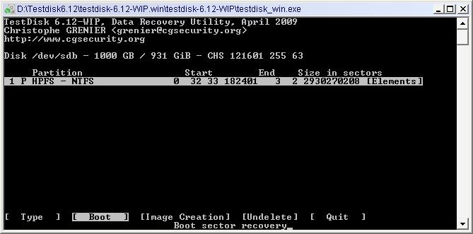

Gehe mal in das Menü Advanced, prüfe den Bootsektor mittels Menü Boot und teile das Ergebnis mit.
Setze mal einen Screen wenn du bei Advanced mit Eingabe bestäigt hast.
Ist deine gegenwärtige Partitionstabelle.
Deine Partition wird gegenwärtig 500 GB größer als die Festplatte angezeigt.
Daher kann diese nicht wiederhergestellt werden.
Viele Grüße
Fiona
Hallo Fiona und Mueli,
vielen Dank für die Hilfsbereitschaft.
Ich habe wie empfolen die Screenshots gemacht.
Vielleicht kommen wir damit dem Problem ein Stück näher.
Schönen Gruß
Mathias

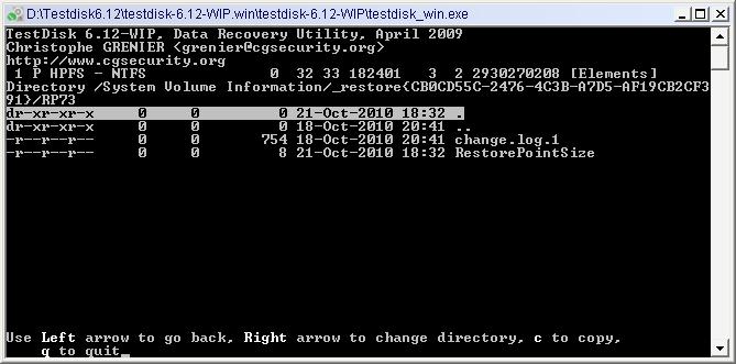

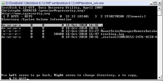

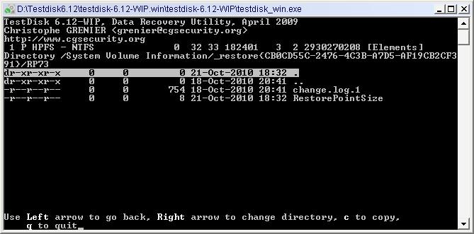

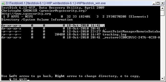

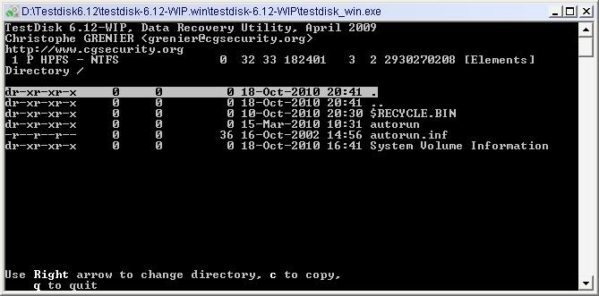

Gehe mal auf List im Menü Advanced.
Werden Daten oder eine Fehlermeldung angezeigt?
Bei einer Fehlermeldung, wäre es möglich im Menü Geometrie die Festplattencylinder anzupassen um zu zu testen, ob du dann Zugriff auf deine Daten bekommst.
Dabei werden keine Änderungen an der Festplatte vorgenommen

Unter Advanced-Boot-List bin ich rein, es werden ein paar Verzeichnisse, Dateien und Unterverzeinisse angezeigt (nichts von meinen Daten).
Die Screenshots haber ich angehängt.
Eine Fehlermeldung kam nicht. Oder war ich vieleicht nicht im richtigen Menu?
An die Festplattengeometrie habe ich auch gedacht, ich traue mich aber alleine nicht ran.
Ich hoffe du kannst mir da weiterhelfen.
Mit freundlichen Grüßen
Mathias
