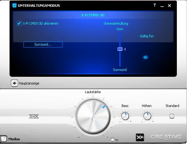

@marc123: Hast du die Creative Console installiert? Wenn ja guck mal ob bei CMSS-3D das so bei dir aussieht mit der Stereo Einhuellung:
Bei
hab ich bei mir Stereo Surround.

also es funzt jetzt ..hm an alle probiert mal die einstellung zu reseten in dem ihr auf standard drückt..dann muss man nochmal 5.1 etc einstellen aber bei mir gehts nun hoffe das bleibt so...
