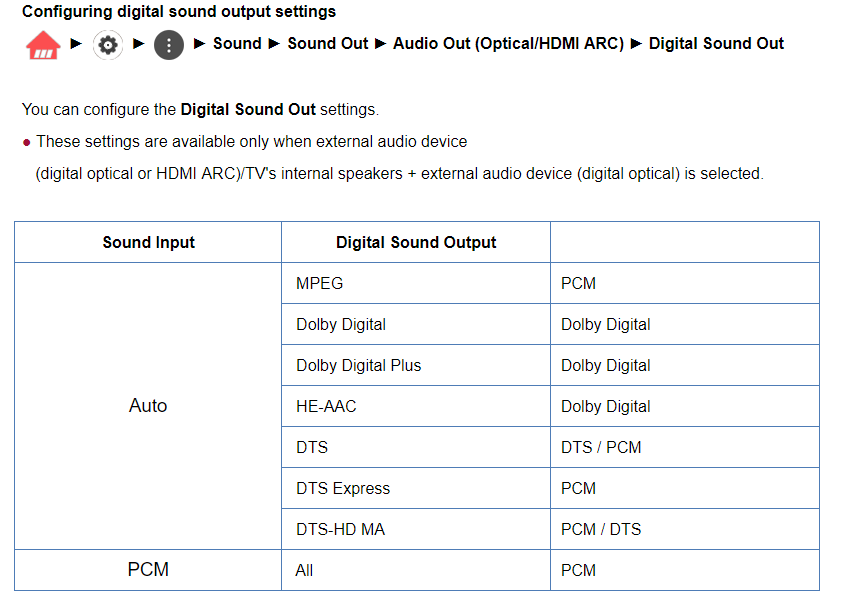

Das Grundproblem bei mir war ja, dass Quellen mit DTS-Audiospur und Dolby ATMOS nicht wiedergegeben wurden. Kann ich davon ausgehen, dass der A4 das TOSLINK-Signal dekodieren kann und die zwei LS dann auch richtig ansteuert?
LG
Zwei Lautsprecher sind ja sowieso "nur" Stereo. Da wird dann auch nur Stereo wiedergegeben. Mit einem gut aufgestellten Stereosystem klingt das aber schon extrem räumlich.
Der A4 ist ein reiner Stereoverstärker, hat also keinen internen Decoder für DTS/DD. In diesem Fall übernimmt immer der Zuspieler den Downmix auf 2.0, den der Verstärker dann als 2CH PCM über SPDIF, Analog oder per BT bekommt. Einen Downmix braucht man bei mehrkanäligen Sound für ein Stereosystem so oder so, ob dieser im Verstärker gemacht wird (der dafür teure, lizenzierte DSPs benötigen würde) oder im Zuspieler ist qualitativ egal.
Ok - Das hab ich mir schon gedacht... Aber wieso macht der Fernseher dann nicht auch den Downmix für meine Cinebar One+? Die sind ja auch quasi nur Stereo. Aber ich schätze, dass das daran liegt, dass die Cinebar einen eigenen Decoder hat und der Fernseher das irgenwie mitbekommt?
LG
Vorab: Ich habe kein WebOS als TV OS, aber auf der LG Seite ist folgendes zu finden:
Das bedeutet jetzt für mich: Wenn du den TV so einstellst, dass die internen Lautsprecher zusätzlich funktionieren und du PCM einstellst müsste er nur PCM liefern :confused_alt:
So ist das zumindest auch bei meinen anderen TVs. Die internen Lautsprecher werden dann einfach nur auf "0" heruntergeregelt. (hat den Vorteil, dass man mal auch ohne Anlage TV "hören" kann) :p
Gefunden hier
Reaktionen: ghecko und NotJoel
Oh Mann! @Spassmuskel
Es hat tatsächlich funktioniert. Die PCM-Einstellung habe ich natürlich auch mal ausprobiert, aber da hab ich schon mit TOSLINK rumgespielt und anscheinend den Versuch verpasst, wo das alles geklappt hat.
Das Ursprungs-Problem ist somit gelöst! DTS-Quellen kann ich nun mit der Cinebar hören.
Vielen Dank für den Tipp! Es geht sogar ohne die TV-Lautsprecher zu aktivieren!
