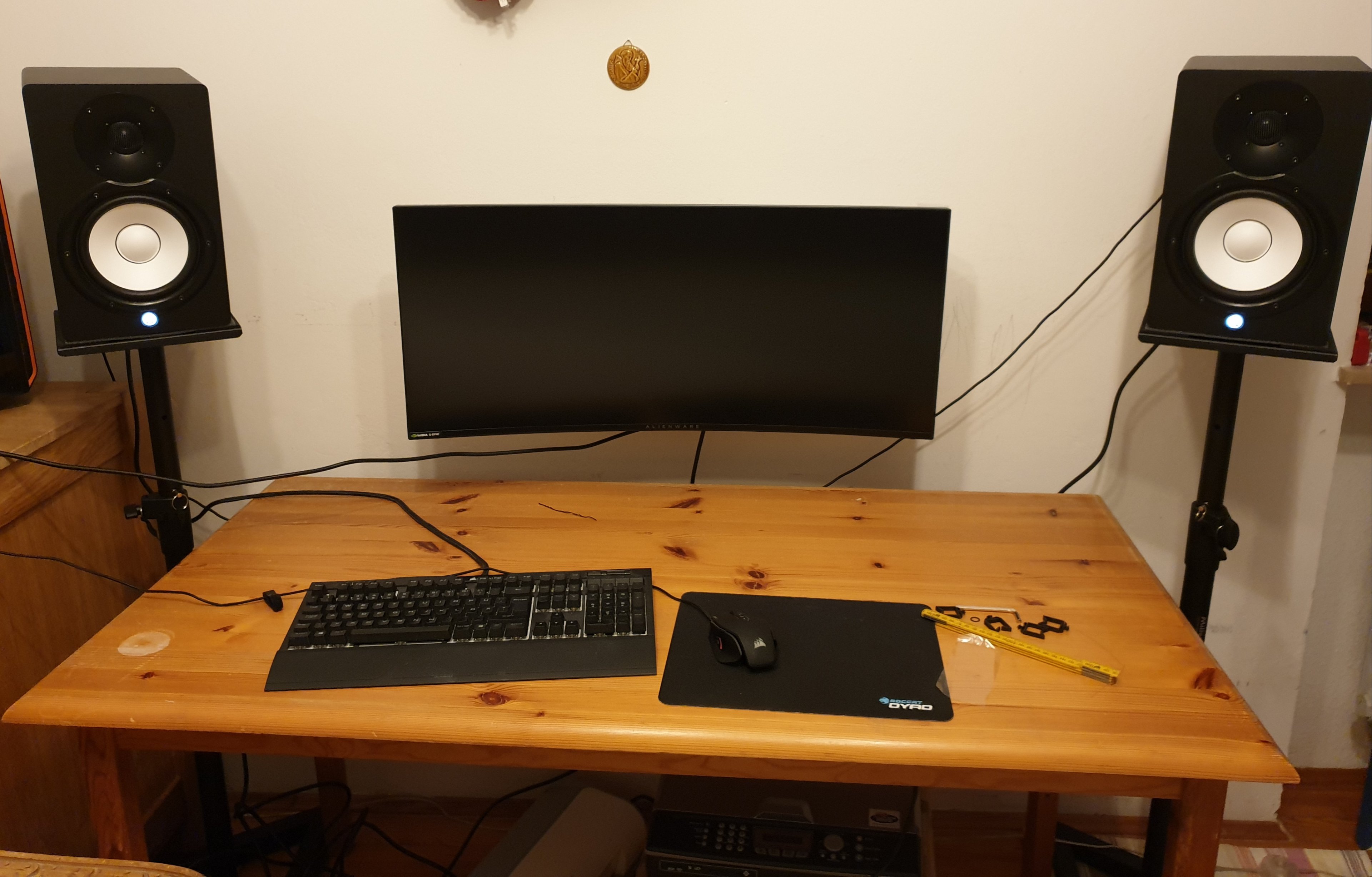

Anhand Eurer Ausführungen würde ich dann doch noch mehr zu den HS7 tendieren.
Den Abstand zur Wand kann ich problemlos erhöhen, da ich den Schreibtisch vorziehen kann. Der Monitor ist ja an der Wand befestigt. Wenn der Wandabstand ab 10 cm keine Rolle spielt @Sound-Fuzzy klappt das, auch mit 20 cm oder noch etwas mehr. Die 1,5 m von der Usererfahrung wären unmöglich gewesen und ein K.o. Kriterium.
Das von @StormEmpire geschriebene "Die HS7-Lautsprecher sind deutlich potenter in Hinblick auf den Bass." passt auch gut und ich denke der Bass reicht wirklich für mich.
Ich stelle ein Bild von meiner Gaming-Arbeits-Ecke ein. Bestimmt habt Ihr noch Tipps bezüglich Aufstellung die ich nicht im Blick habe.
Gibt es bestimmt Chinch Kabel die Ihr empfehlen würdet?
Die Soundkarten-"Umgehende" Anschlussart wäre dann SPDIF zu DAC dann analog zu den HS7.

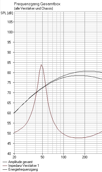

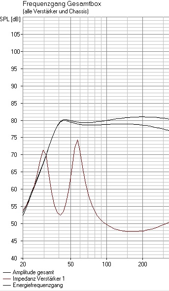

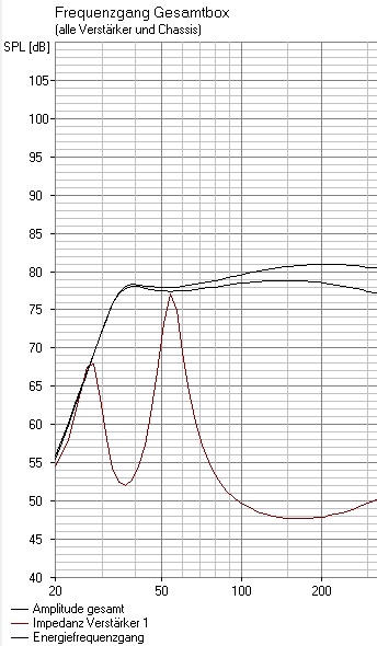

Und genau das ist leider falsch, wenn man es pauschalisiert!
Als Beispiel mal ein TMT mit 6,5" in einer Box mit 25 Liter Nettovolumen und BR-Abstimmung auf 41Hz:
Nun der Effekt einer künstlichen BR-Verlängerung und damit einer BR-Abstimmung auf 36Hz im gleichen Speaker:
Und zu guter Letzt noch eine Position direkt an der Wand, also ein "Verschluss" des BR-Kanals:
Wie Du siehst, nimmt der Basspegel um ca. 1-2dB ab bei einem verlängerten BR-Ausgang und somit einer ca. 5Hz tieferen BR-Abstimmung. Ich habe diesen Effekt bei diversen Konstellationen beobachtet, von 4" bis 7" in div. Volumina!
Die Wand im Rücken bringt natürlich (neben der Bodenplatte!) eine Erhöhung im gesamten Bassbereich. Aber dafür ist es fast völlig egal, ob die Box 5cm oder 20cm von der Wand entfernt steht. Dafür ist die Wellenlänge einfach zu groß!
Was jedoch die BR-Abstimmung angeht, so bringt eine wandnahe Aufstellung <10cm eben keine Pegelanhebung, sondern reduziert den Pegel eher!!! ;)

Der Klang aus den HS7 ist wirklich grandios. Auch mit ca. 1m Abstand. Die Wand nähe bringt auch keinerlei negativen Einfluss. Tatsächlich hätte mich die Kundenrezession mit den Störgeräuschen bei weniger als 1,5 m vom Kauf abgeschreckt. Zum Glück habt ihr das hier richtig gestellt. Danke auch für die Kabelempfehlungen!
Die interne Soundkarte packt es auch. Es gibt keinerlei Rauschen oder Störgeräusche. Nur ganz am Anfang, als die Ständer noch nicht da waren und alles auf dem Tisch stand, hat die linke Box ein unregelmäßiges Surren von sich gegeben. Aber jetzt auf den Monitor-Ständern mit der Schaumstoffunterlage - nada!
Die Aufstellung ist noch nicht ganz Perfekt, da werde ich noch etwas probieren. Ebenso muss ich mich noch mit den Einstellmöglichkeiten auf der Rückseite beschäftigen und mit den der internen Soundkarte. Da bietet MSI verschiedene Einstellmöglichkeiten bezüglich der Qualität, CD, DVD, Hz etc. ...
Ehrlich gesagt hatte ich noch nie solche "Boxen" und ich hätte früher schon mehr Wert darauf legen sollen.

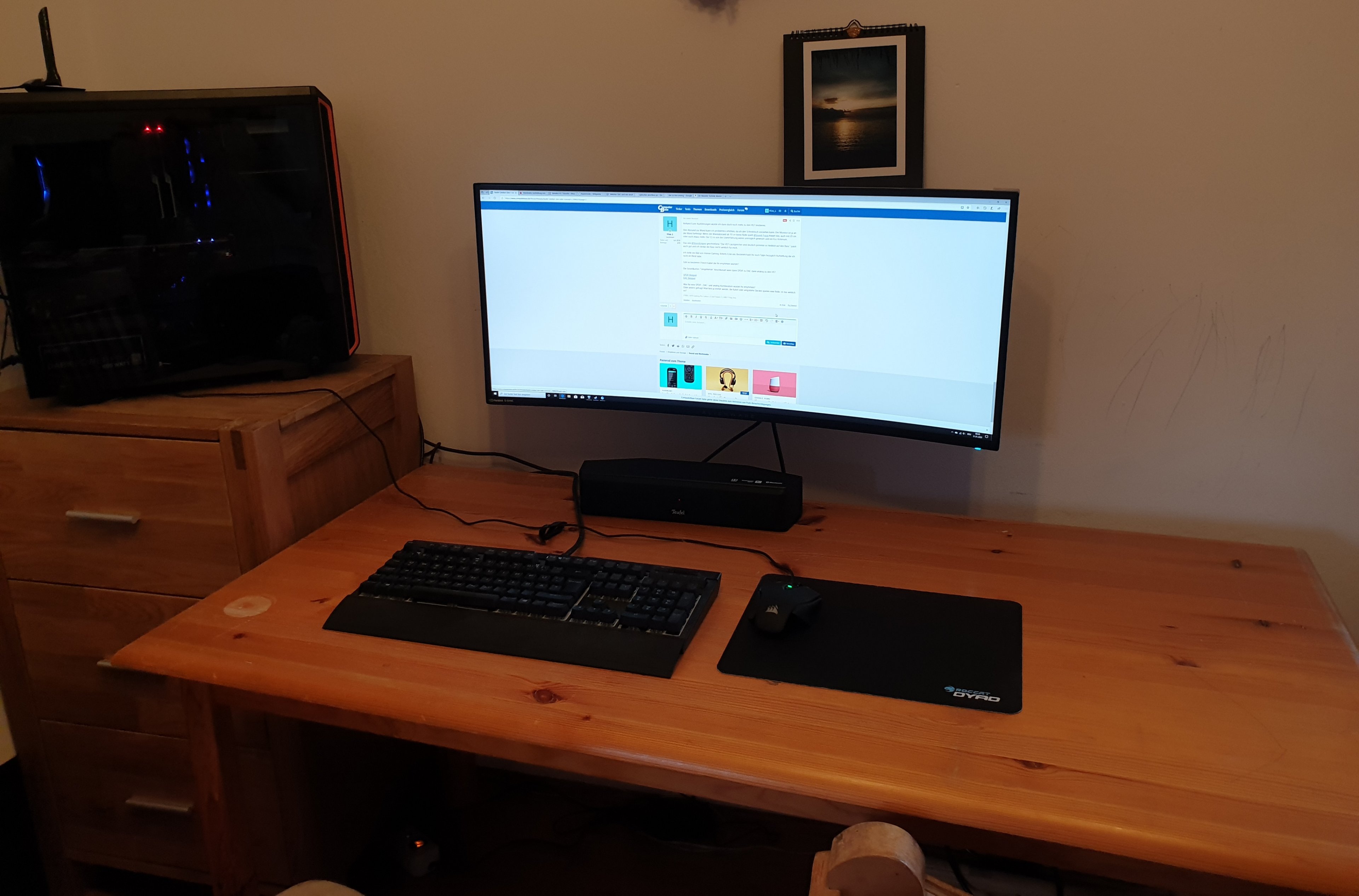

Ich hatte ja die Cinebar One von Teufel da und so richtig passabel war die für mich leider nicht.
Die Leute hier im Thread haben mir dann aber richtig gut weitergeholfen und ich bin nach wie vor sehr zufrieden mit den Yamaha HS7. Oben siehst Du auch ein Bild. Falls Du noch nicht alle Antworten gelesen hast, die Antworten lohnen sich wirklich.
