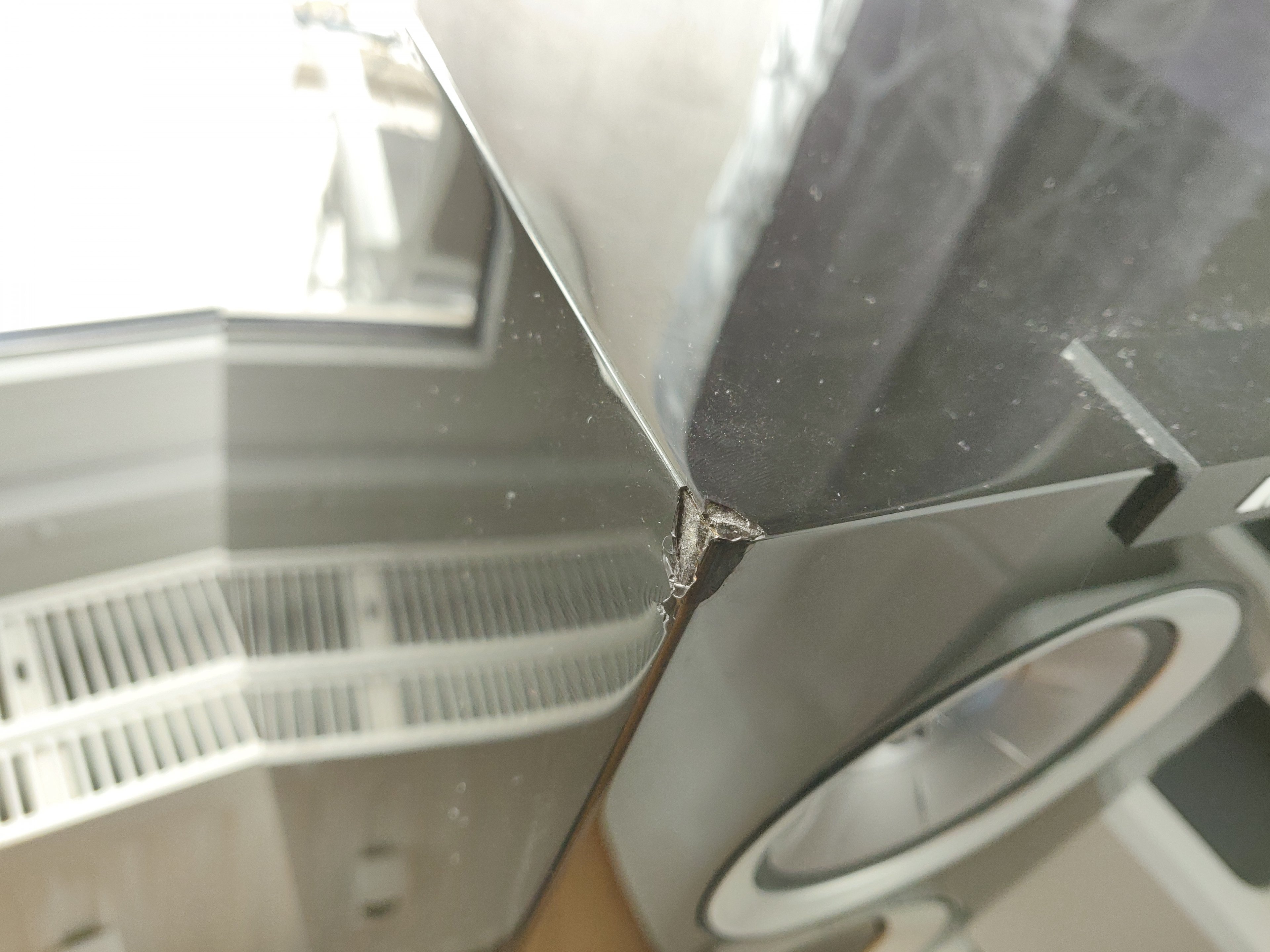

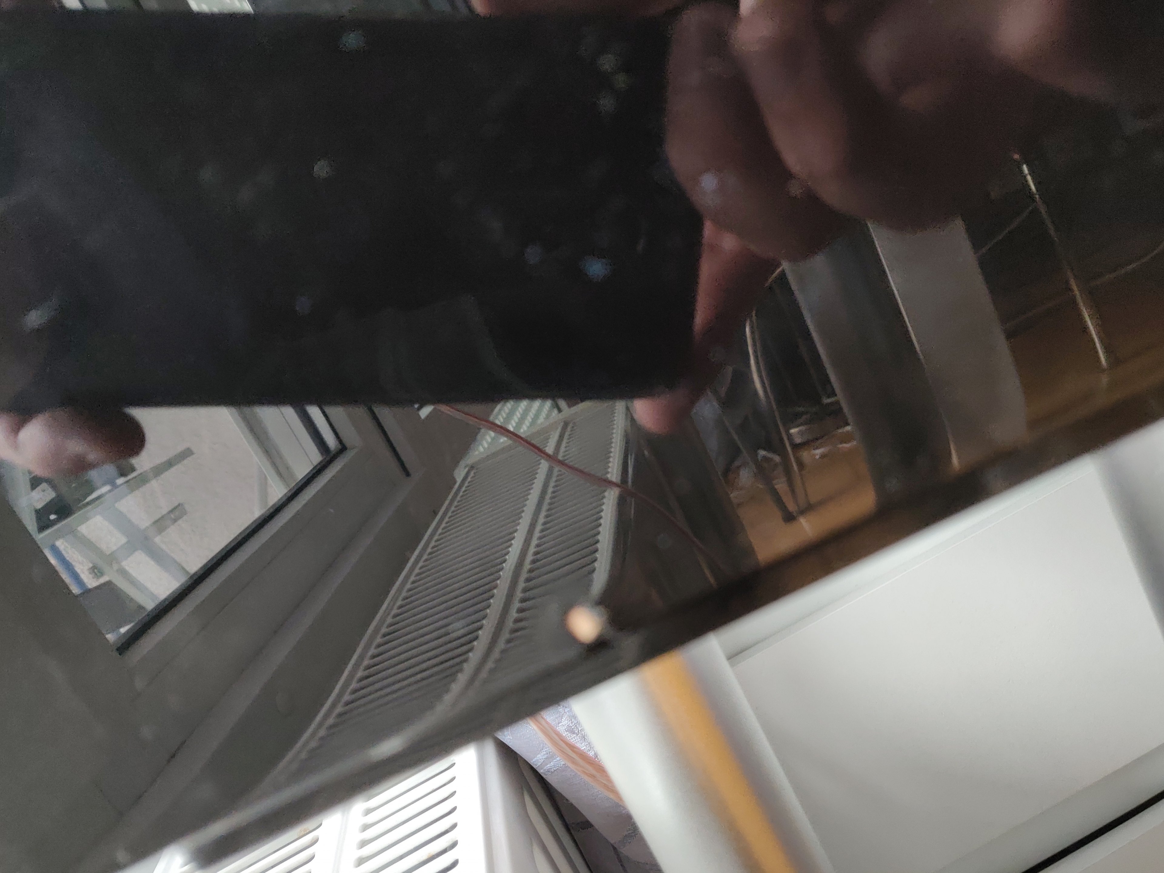

Einer der beiden KEF R300 Lautsprechern hat aber zwei ziemlich mächtige Schrammen (an der Ecke->Front, oben, links; und eine an der linken unteren Kante der Auflagefläche):
Leider nur sehr schlecht zu sehen wegen dem Autofokus:
Die Macke an der Ecke ist schon ziemlich krass. Neupreis für ein Paar sind ja _ nur_ 770€.
Ist der Preis von 580€ gerechtfertigt für ein gebrauchtes Teil (2 Jahre) mit solchen Macken?
