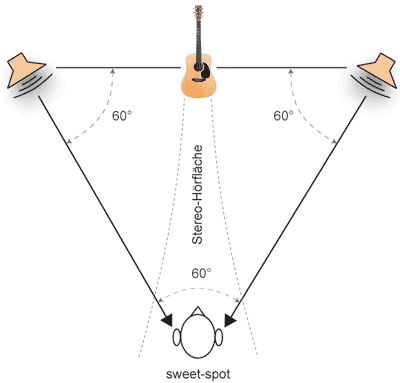

Voraussetzung für guten Klang sind zwei ausreichend dimensionierte Lautsprecher. Die so aufgestellt sind das das Prinzip von Stereo = wie Musik aufgezeichnet wird, überhaupt korrekt wiedergegeben werden kann! Das ganze nennt sich Stereo Dreieck.
Eine Soundbar kann zwar viele Chassis (die Dinger die den eigentlichen Ton im Lautsprecher produzieren) in sich vereinen und die können sogar relativ groß ausfallen, aber sie befinden sich alle Zentral an einem Ort unter deinem TV! Wodurch das Prinzip von Stereo nicht funktionieren kann. Du kaufst für deine max anvisierten 600€ nur ein sündhaft teures Kofferradio!
Das Bedeutet du benötigt für die Regal Lautsprecher Links & Rechts vom TV etwa auf Ohr Höhe wenn du davor sitzt Platz.
Wenn er nicht vorhanden ist kann man den durch umstellen der Möbel oder Beispielweise weglassen von Türen an der entsprechenden Stelle bei symmetrisch aufgebauten alten Wohnzimmer Möbelwänden den Platz für die Regal Lautsprecher schaffen. Leider sind auch viele aktuelle Wohnzimmer Möbel nur dazu entworfen Cool oder Futuristisch auszusehen aber seltenst können sie auch aus akustischer Sicht überzeugen. :(
Da das oben erwähnte Stereo Dreieck symmetrisch sein sollte bedeutet das die Lautsprecher nicht direkt am TV links/Rechts platziert sein müssen, sondern sollen soweit weg zum TV sein das ihre Entfernung zueinander auch der Entfernung zu deinem Sitzplatz entspricht. Sollte das nicht gehen kannst du sie auch noch weiter nach außen platzieren und dann zu der Sitzposition hin ausrichten. Denn auch das wird deutlich besser sein als wenn der komplette Ton immer nur von unterhalb des TV kommt!
Von unter/über des TV sollen nur die Stimmen aus dem TV herkommen. Dafür gibt es den "Center" Lautsprecher der auch am AVR angeschlossen wird und der AVR die Stimmen zu diesem Lautsprecher umleitet damit bei Film/TV sehen die Personen weiterhin aus dem TV herkommen für alle Zuschauer auch wenn sie nicht korrekt im Stereo Dreieck sitzen. Sitzt du in der Regel dagegen alleine vor dem TV so werden deine 2 Lautsprecher "bei korrekter Stereo Aufstellung" immer für dich aus der Mitte kommen da dann die sogenannte "Bühne" zwischen den Lautsprecher korrekt akustisch Dargestellt werden kann.
